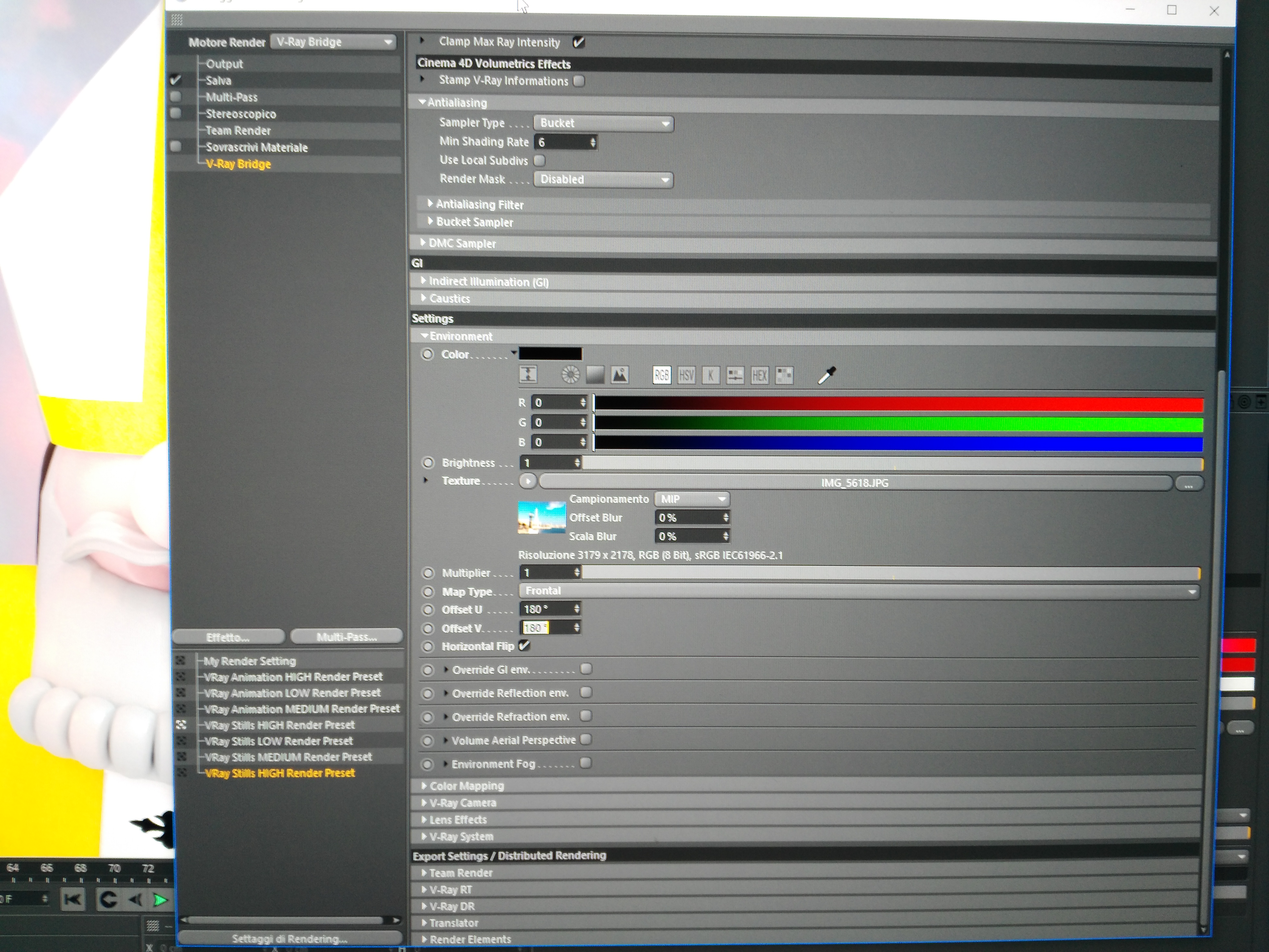

Sono passato recentemente (diciamo 3 giorni) a vray e mi perdo fra i vari settaggi. In particolare l'info che più mi serve con urgenza (le altre cose poi con calma me le studio pian piano) è questa:
fino ad oggi (per così dire) ho usato cinema 4d e quando dovevo inserire un elemento 3d in un'immagine statica, inserivo nella scena un background a cui mettevo la texture con l'immagine in cui volevo inserire l'elemento 3d e poi creavo un piano invisibile su cui l'oggetto 3d avrebbe proiettato le ombre e muovevo la vista finchè non trovavo la posizione esatta....
Questa cosa non riesco a farla con vray, perchè il background non lo vedo ne nell'editor nel nel render finale.
Ho provato a inserire nell'immagine nell"environment ma non la vedo nell'editor e quando renderizzo l'immagine è troppo chiara rispetto all'originale.
Sicuramente sbaglio qualcosa (o tutto), ma data la fretta sapreste consigliarmi su cosa controllare, o magari linkarmi una scena con un background visibile (a cui debba solo cambiare l'immagine di volta in volta)?
Grazie in anticipo per le risposte

ciao e benvenuto! allora, innanzitutto grazie per essere passato da noi, ti spiego come fare:
1) il procedimento che facevi in cinema4D fallo ancora, usando sempre un materiale di C4D e l'oggetto sfondo di Cinema, questo ti serve per ritrovare la prospettiva o comunque per fare le prove perche' come hai constatato il fondo vray non te lo mostra.
2) devi usare come hai gia provato il background environment e piazzare l'immagine in modalità frontal. Il problema e' che questa immagine che inserisci viene afflitta dal color mapping e ti verra' tutta sbiadita. Vai in color Mapping, e verifica che tu stia usando la modalità' avanzata cliccando sul tastino a destra che riporta la voce DEFAULT > ADVANCED > EXPERT. Cosi' nel color mapping ti appariranno delle voci in piu dove troverai "Affect background". Togli quello e vedrai che l'immagine diventerà come quella originale che hai inserito.
3) imposta l'antialiasing da Progressive a Bucket perche' in progressivo quel parametro non funziona.
Prova a rifare il rendering e vedrai che l'immagine di fondo rimarrà come in origine.
Fammi sapere :)

OK, sono tornati a casa e ho fatto delle prove.
Per motivi a me sconosciuti non mi fa scegliere expert, ma solo advanced. Se ci clicco su compare per un millesimo di secondo expert e poi torna ad advanced. Comunque ho messo le opzioni che mi hai detto e si vede il background, MA si vede al contrario e pixelloso.... Cosa sbaglio?

OK ho provato con un altro progetto e ora va bene.. Spero.
Ma sempre niente expert... Ah comunque cinema r20 e vray3.600

Posts: 10608
Re: Background e company
dario.giuro wrote: ↑Wed Nov 21, 2018 9:47 pm OK ho provato con un altro progetto e ora va bene.. Spero.
forse perche' hai la visualizzazione con i dati a cascata, il simbolo della finestrina a fianco :)
