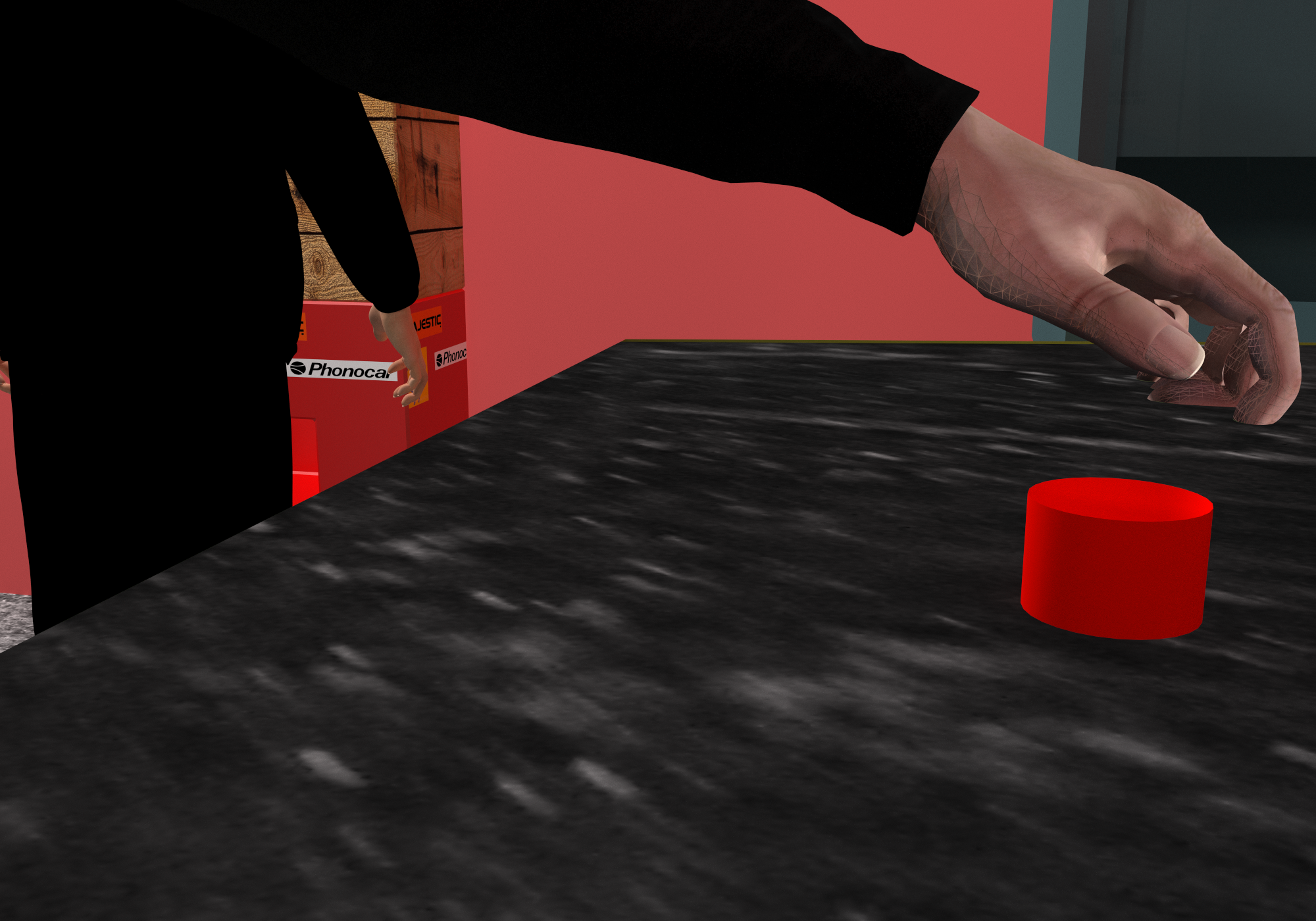

Ciao a tutti, espongo il mio problema.
Sto lavorando con l'animazione e noto un problema quando afferro un oggetto (ho seguito i passi indicati nella lezione del corso online).
Noto unparticolare che non capisco, in pratica il frame che precede l'uso del tag Constraint, l'oggetto è invisibile. al frame successivo (constraint abilitato per mano sinistra) compare l'oggetto che afferro.
Ho fatto del render movie e non compare lìoggetto fino a quando non lo afferro, ho fatto due render (prima che lo prende e quando lo prende) e non compare l'oggetto.... Perché?
Grazie a tutti

Ciao Paolo,
mah in teoria la visibilità dell'oggetto non ha nulla a che vedere con questa operazione... posta la scena se puoi (includi solo gli elementi interessati) che proviamo a vedere cosa succede. :x

Ho dato un'occhiata al tuo file... l'oggetto non sparisce dalla scena ma si sposta in un'altra posizione ossia nel punto di origine dell'oggetto nullo "unlock fil di ferro"... puoi risolvere posizionando l'oggetto "unlock fil di ferro" nella posizione in cui vuoi che l'oggetto si trovi all'inizio dell'animazione.
Comunque dalla R18 hanno potenziato il tag constraint aggiungendo dei controlli per facilitare l'operazione di presa e rilascio degli oggetti, eliminando di fatto la necessità di creare l'espressione realizzata in questa operazione... qui puoi vedere come funziona:
https://cineversity.com/vidplaylist/cin ... constraint
