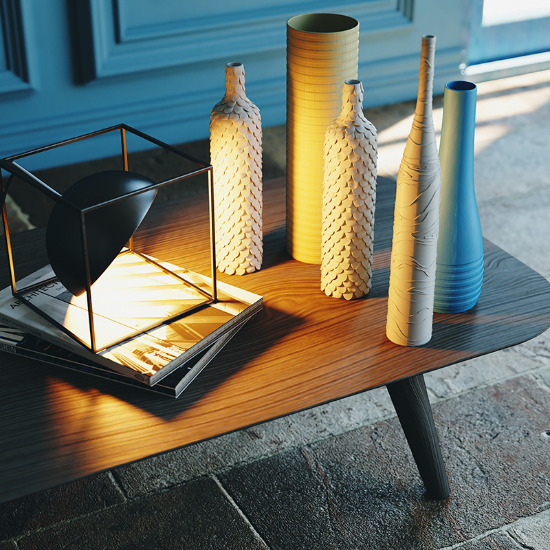

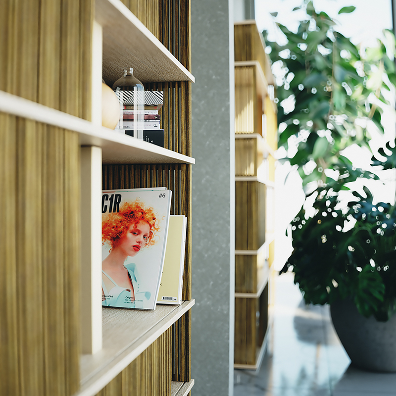

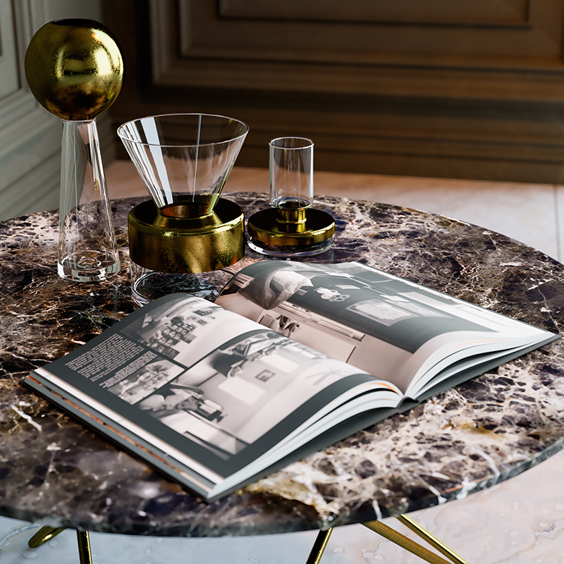

In alcune scene realizzate ho inserito alcuni piccoli test per fare delle prove su Luce, vetri e acciaio, camera.
Come tempistiche.... ho trovato tutto molto più veloce di corona in realtà. Non ho trovato miglioramenti sostanziali nei tempi sostituendo le mesh light con una sfera light. Su un immagine ho inserito molto DOF, bokeh e leggera distorsione.... i tempi si sono dilatati un pò.... sulle 2 ore per 3000px x 3000px. Le altre 2 circa 1 oretta. Alcune correzzioni ma solo nel VFB.
Grazie a chi mi vorrà rispondere.
Qui alcune mie prove.
