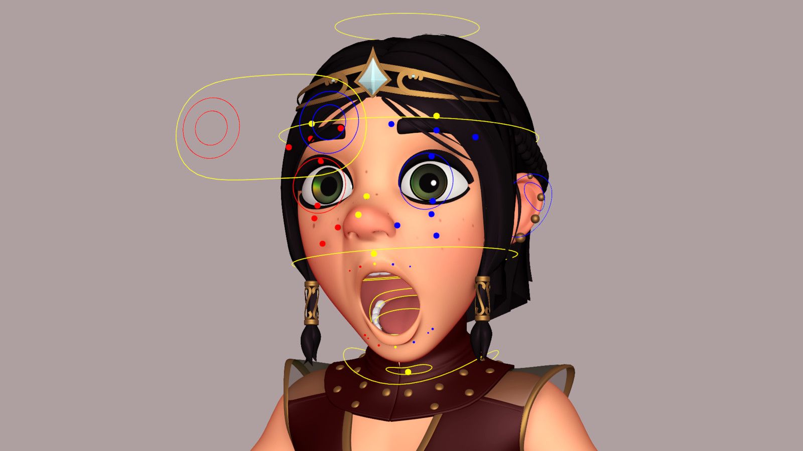

Di norma per ottenere un espressione facciale fatta bene non si usa il morph a meno che tu non abbia poco tempo o budget in una produzione ad esempio di un cartoon a basso budget. Se si ha possibilità e necessita' qualitativa si devono usare il clusters, ovvero "punti" pesati che spostano un determinato punto della mesh, in questo caso se hai 3 punti cluster che riproducono l'arco sopracciliare, muovendoli ad S o muovendo il primo e non il terzo, hai delle espressioni delle sopracciglia spettacolari. Questa tecnica viene usata anche per le guance e per la bocca, dove inserendo i punti cluster nella zona dove noi abbiamo i muscoli, il tiraggio della pelle crea grinze e zone del sorriso. Questo a patto che tu abbia una mesh poligonale realizzata a regola d'arte. La modellazione della topologia del viso e' fondamentale perché le pieghe lavorino in maniera eccellente altrimenti otterrai una cosa meno bella e non avrai pieghe delle guance o altre zone d'espressione che ti aspetteresti.
In pratica i cluster sono la soluzione migliore per creare le espressioni, ma al dila' della tecnica che sia morph o sia cluster, il modello 3D e' fondamentale nel come e' costruito a livello di maglia poligonale :)
qui sotto un esempio di cluster, vedi i punti sulle guance o sulle sopracciglia? spostandoli si crea l'espressione di una sola parte e il controllo e' ineguagliabile :idea:
