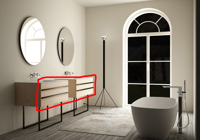

Ho come al solito un problema con un'illuminazione di interno.

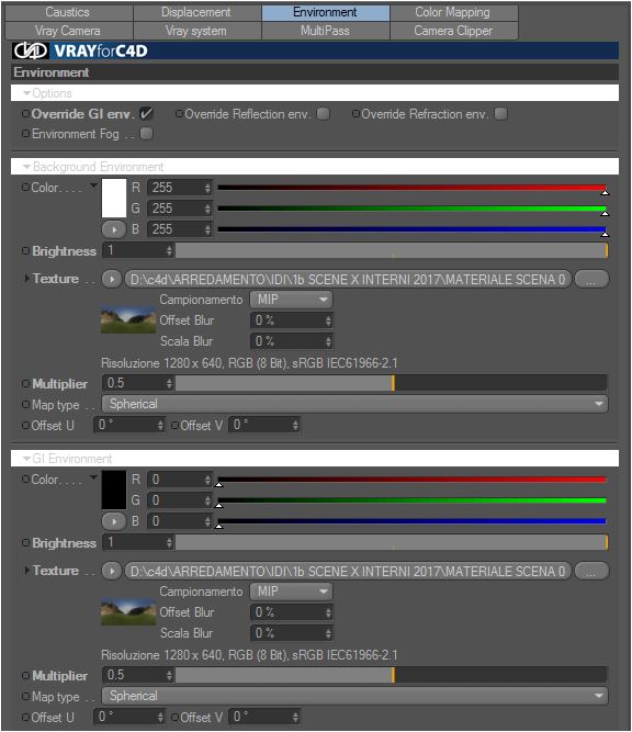

Ho inserito nei settaggi le HDRI (vedi allegato).
Nel rendering il fronte dei mobili rimane bruciato, impedendo la resa della venatura del rovere.(vedi allegato)
L'unica luce inserita è sulla sx (una dome) solo per illuminare un pochino il fianco del mobile.
Non riesco a capire tutta quella dominante sul fronte.
Grazie per un Vs. eventuale consiglio.
Cordialmente
allmark
parametri hdri per interno
Parametri per HDRI.JPG (72.32 KiB) Viewed 1355 times
render con fronte mobili troppo esposta
LESS IS MORE ROVERE PORTA ARCO hdri abbassato.jpg (253.16 KiB) Viewed 1355 times

È fisicamente corretta la sovraesposizione delle mostrine del mobile per la posizione e l'angolazione della camera rispetto alla fonte di luce.
Potresti provare a cambiare posizione e magari abbassare la gamma della texture rovere.

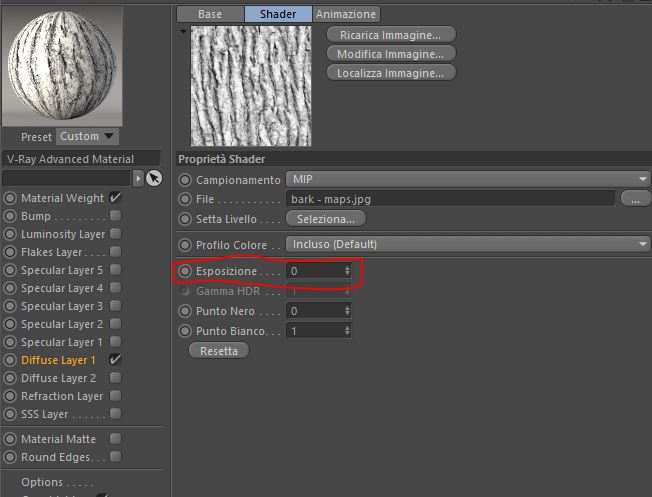

Come abbasso la gamma texture rovere ?
Scusa la domanda, sembrerà banale ma non so dove intervenire

Puoi abbassare la gamma aggiungendo al canale texture lo shader "filtro".
Oppure abbassi l'esposizione cliccando sulla texture (come nell'immagine allegata)
