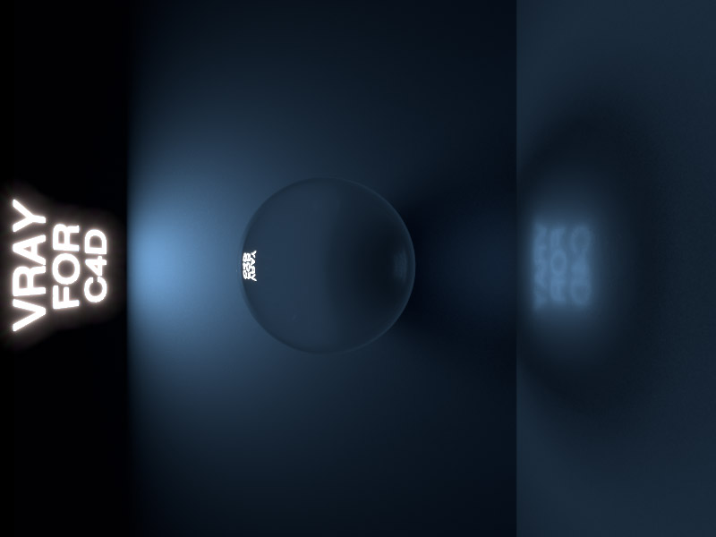

Attualmente anche se in teoria ci sono metodi di GI adeguati a produrle, all'atto pratico è quasi impossibile ottenere buone caustiche in scene di produzione reali in tempi adeguati. Mi sa che fai prima a farti un pass di caustiche in Vray e poi lo compositi in post sul render di Corona, di sicuro sarà molto più rapido.
Le caustiche di Vray non sono "finte", sono sempre fisicamente corrette, semplicemente sono basate su tecniche biased(photon mapping in questo caso).
Volendo(almeno su Vray funziona e dovrebbe funzionare anche su Corona in teoria) per cose semplici ti potresti anche arrangiare in full PT per produrre caustiche unbiased accettabili in alcune circostanze, ma nota bene che se ad esempio ti servono caustiche di una piscina ben definite questa tecnica non funzionerà un gran che. Ti allego un test fatto in BF/BF, come detto in teoria anche Corona dovrebbe fare altrettanto messo nelle stesse condizioni:
caustic test.vrimg.jpg (49.15 KiB) Viewed 3482 times

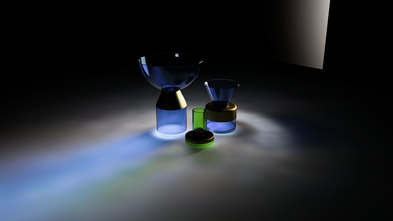

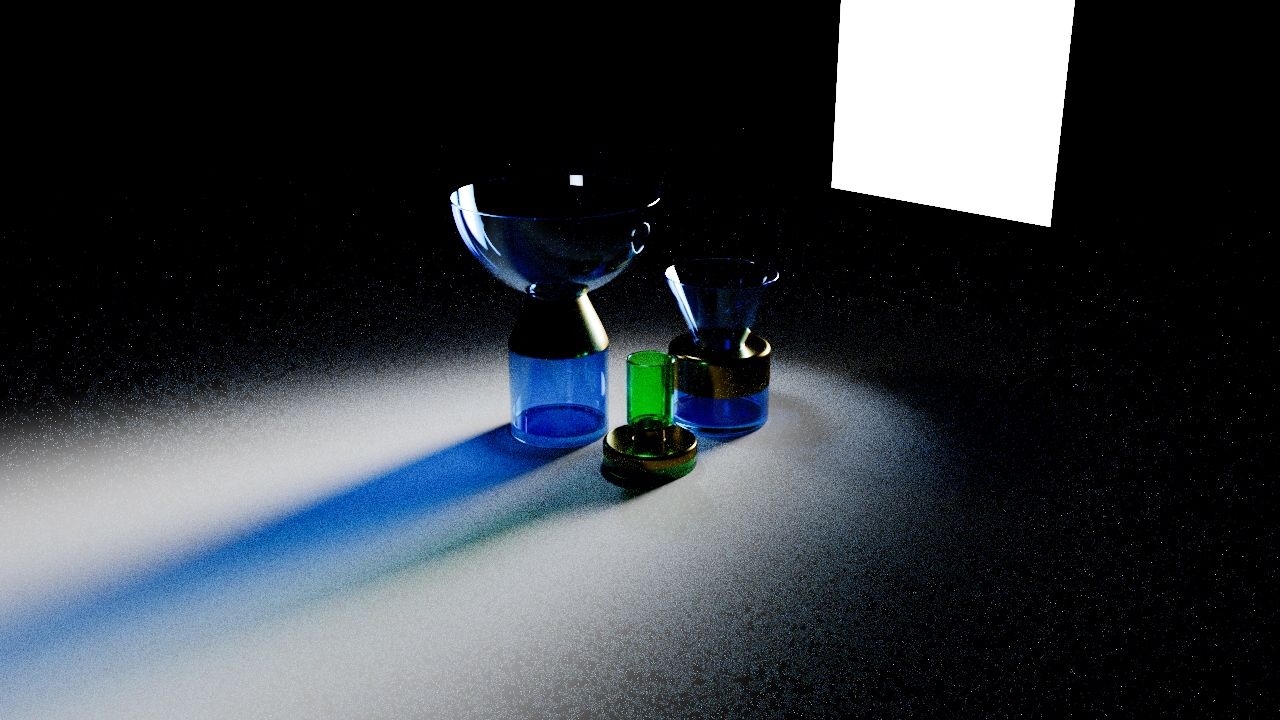

per fake intendevo che puoi comunque in parte gestirle .... aumentando il moltiplicatore. Dunque ho fatto un test.
Vray 5min con il moltiplicatore a 10.
Corona 30 minuti l'unico metodo che ho potuto applicare è quello MSI=0 .... quello che usano su MAX tramite PPM a me crasha all'istante.

all'atto pratico per generare delle caustiche bisogna mettergli na luce praticamente nelle chiappe.... e portare MSI=0 .... che produce tanto di quel noise che non ti dico
