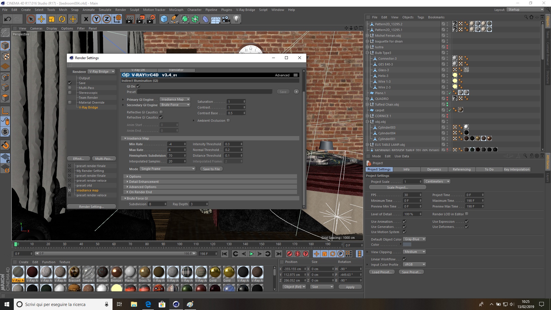

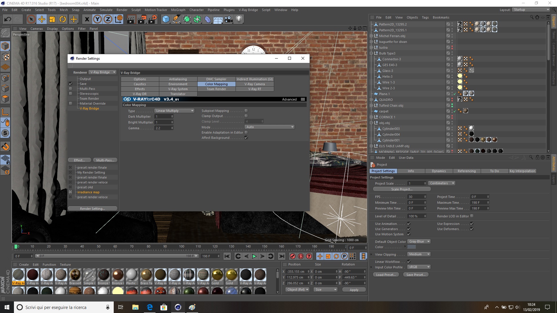

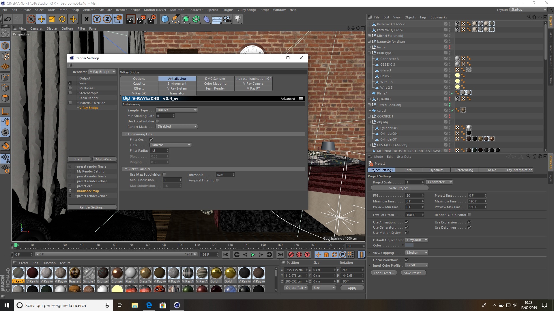

lapo.gozzi
Posts: 19
Joined: Thu Jan 31, 2019 10:47 pm
Re: Render più nitidi
Post by lapo.gozzi »
Grazie a tutti delle risposte per farvi capire meglio vi posto qualche screen dei miei settaggi. Ah e per far chiarezza l'immagine che ho postato che è più nitida è uscita si con 6 minuti ma aveva altri settaggi cioè nell Irradience map vi era Min rate -3 Max 1 Hemispheric Subdivision 50 Color Mapping in Exponential e aveva il Progressive con max time 5 minuti. Ho pispolato un po' su internet cercando di capire come poter aumentare risoluzione e dettaglio per avere un render pulito e quindi provandoli è uscito appunto il render di 2 ore a quel modo. Non capisco il motivo dato che ho preso spunto da persone che fanno dei render di una nitidezza e pulizia superba.

Posts: 10608
Spetta non ci stiamo capendo piu niente, ce' un bel po di confusione, allora vado piu schematico:
premessa: cancella i settaggi di render e rimettili da zero facendo in basso nella finestra di render "nuovo settaggio di render" e poi collega con il piccolo mirino nero altrimenti lo crei ma non lo usi.
1) la GI non c'entra niente, che usi il Brute o IR, la nitidezza non c'entra nulla, come accennato usa l'accoppiata BR + LC e lascia stare i valori
2) metti la modalità Bucket per il render finale e un AA come citato nell'articolo che abbiamo scritto, e ovviamente lavora con il Denoiser seguendo sempre l'articolo.
3) la modalita' progressiva che viene impostata di default nelle ultime versioni ha il tempo a 5 minuti quindi se lanci un alta risoluzione si ferma a 5 minuti e viene una schifezza...non e' che e' piu nitida, semplicemente e' grezza :)
