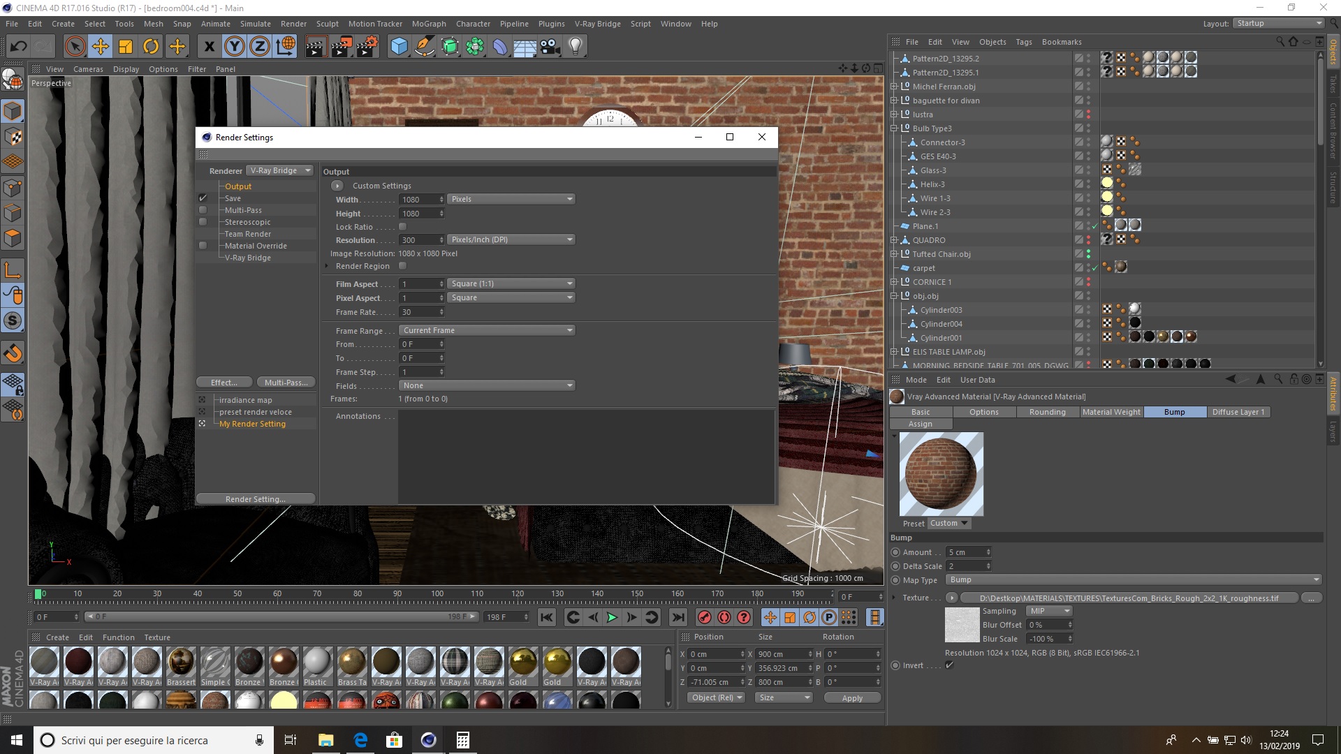

ecco il file di output, il denoiser sembra quasi abbia sfumato la scena come se avesse ovviato al problema non so non è ciò a cui sto aspirando diciamo ahah. Se hai consigli anche su come poter risolvere il problema della tenda seghettata e del mobiletto troppo riflettente ti ringrazio. :)

Fallo almeno a 3000px il rendering.Praticamente a 1000px oggi non è nemmeno il display del telefonino di mia mamma!
Posts: 10608
Re: Render più nitidi
Non stai lavorando in alta risoluzione, hai lanciato un immagine a 1080 pixel e quindi cosi' e' rimasta. Se vuoi lavorare a 300 DPI devi impostare l'immagine in Centimetri, tipo fai 30 cm a 300 DPI e vedrai che bestia che ti viene, e voleranno le ore di render :)

ah ok allora proverò a cambiare tali parametri ma in quel caso devo reimpostale la camera giusto?
