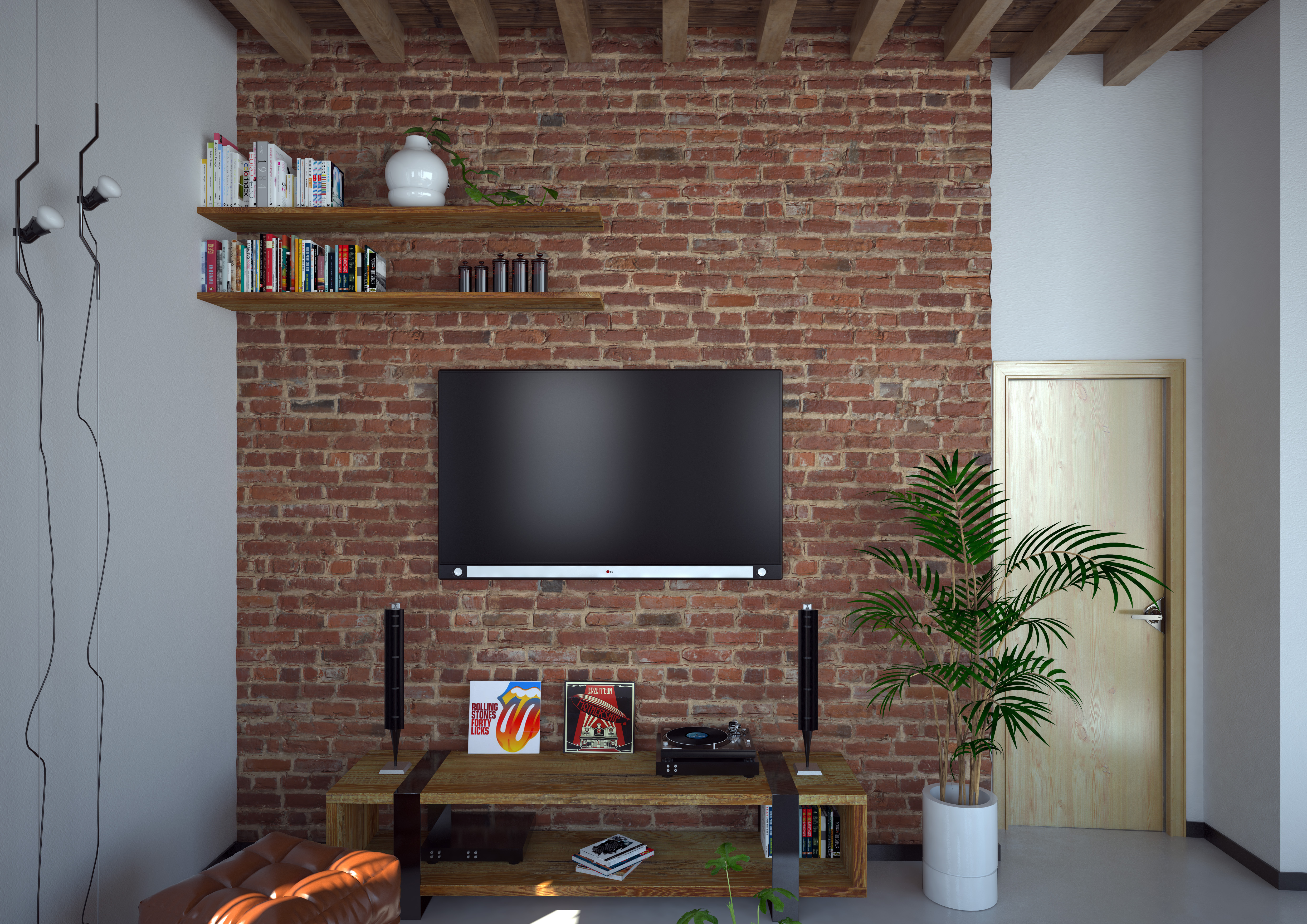

Buongiorno, vi invio le foto finite. Ho cambiato molte cose e ho seguito i vostri consigli/aiuti. Direi che sono molto soddisfatto di quanto ottenuto e ci tengo a ringrazziarvi ancora per quanto fatto! :)
