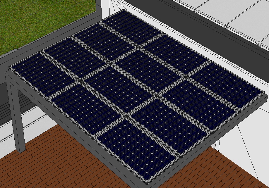

mi hanno passato un obj con dei tetti ripieni di pannelli fotovoltaici, in formato OBJ e correttamente importato in c4d.
il problema è che sono tutti uguali, ma devo sostituire i poligoni in un pannello già modellato.
se fossero istanze, sostituisco l'origine con il pannello, ed il gioco è fatto. ma sono tutti poligoni oggetto (mesh).
è possibile trasformare tutti i poligoni in istanze?
:shock:
grassie!
littlemanofmoon
Posts: 68
Joined: Tue Mar 08, 2011 10:05 am
Re: trasformare obj in istanze
Post by littlemanofmoon »
praticamente: da così

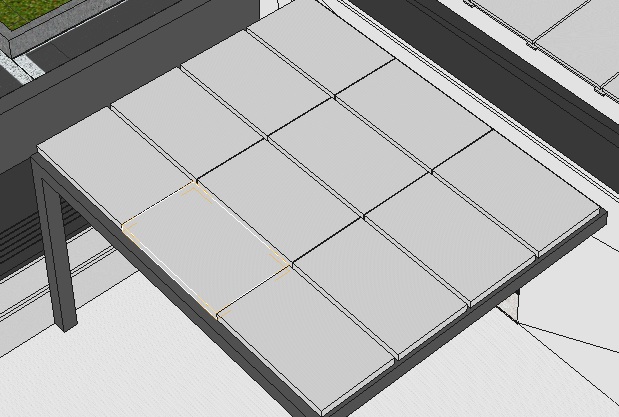

a così:
il pannello è 1, le altre sono istanze

eh non ci fai molto, lo devi fare a mano, se un oggetto e' poligonale rimane cosi' com'e', devi per forza sostituirli uno a uno, se hanno gli assi corretti puoi fare delle sostituzioni veloci trasferendo la posizione di ogni blocco con la posizione della nuova istanza, ma comunque e' un lavoro un po manuale...

Con Surface Spread sono certo si possa fare al volo ma anche se hai Mograph dovrebbero sicuramente esserci strumenti adatti.
Il concetto è che devi selezionare i poligoni delle lastre esistenti, dopo di che usi un cloner che ti duplichi le istanze di render al centro dei poligoni selezionati.
Se c'è qualcuno che conosce il Mograph probabilmente ti sa indicare facilmente passo passo come fare.

Concordo sull'idea di usare mograph... con il cloner impostato su Schiera e le istanze attivate, ci metti 5 minuti.
Ti allego un esempio.

Ma penso che l'autore intendesse recuperare gli oggetti poligonali e trasformarli in istanze...comunque si, se segui SIRIO e ARKI il loro procedimento e' corretto, devi ricreare il tutto con mograph.

Si concordo, ma dato che si tratta di oggetti sostanzialmente tutti uguali fa decisamene prima usando mograph.
...più che altro non ho ben capito se intenda replicare le singole celle o tutto il pannello...ma tanto il procedimento è lo stesso :)

tutto il pannello!
