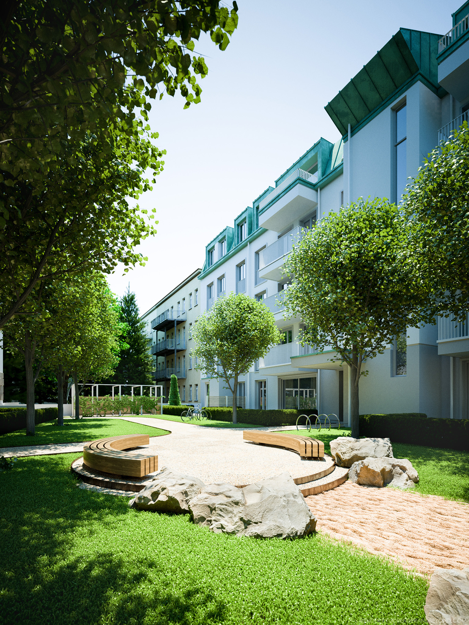

Se l’area deve hai clonato le istanze coincide col bordo del costruito, tagliala in quadrati 20x20cm, seleziona tutti i poligoni, restringi la selezione, inverti la selezione, ora avrai selezionati solo i poligoni perimetrali dell’area, metti la selezione in modalità soft e usa una curva campanulare con un raggio di poche decine di centimetri, tira giù leggermente i poligoni il tanto che basta per portarli sotto il livello del costruito. Se usassi Vray ci sarebbero anche tecniche per tagliare di netto i cloni sul bordo.
Ti allego un’esempio ottenuto usando la tecnica che ti ho indicato sopra, puoi vedere bene il contatto sui vialetti.

Sirio (te vogio ben, ma metà delle cose che dici mi serve google) mi ha dato l'idea del bordo e Master la soluzione. alla fine ho fatto un ibrido: ho selezionato una fila di quadratini, e tagliata. ho ristretto la maglia. ricopiata la selezione precedentemente tagliata(a bordo fili) ho clonato in modo ordinato la zolla dritta (come suggerito da Master). cmq uso Vray.
