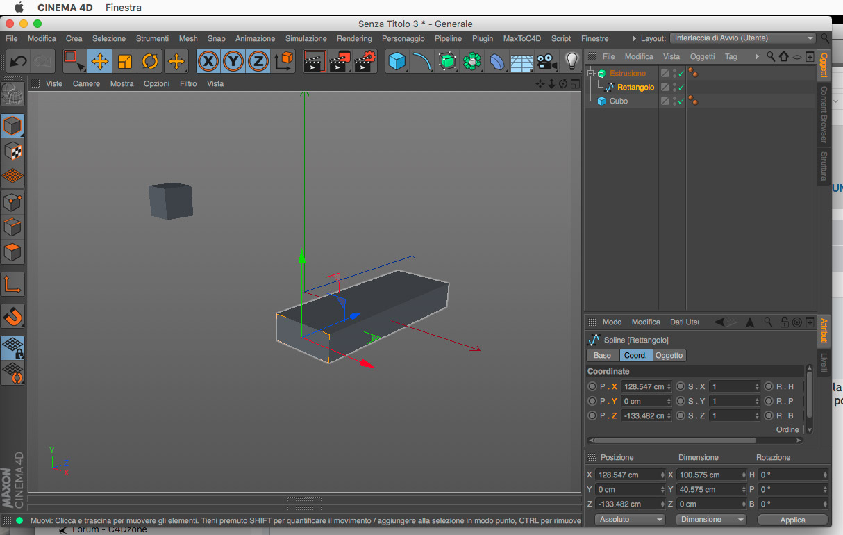

mi sarebbe utilissimo sapere se è possibile copiare le coordinate assolute di un oggetto figlio di un altro oggetto. Per intenderci, mi capita alcune volte di voler posizionare un oggetto nello stesso punto in cui si trova un altro oggetto gerarchizzato. Un esempio veloce di quello che dico è questo:
Copia-Incolla Coordinate.JPG (69.92 KiB) Viewed 3761 times
Ecco il link al file c4d: https://drive.google.com/file/d/1yy3K96 ... sp=sharing

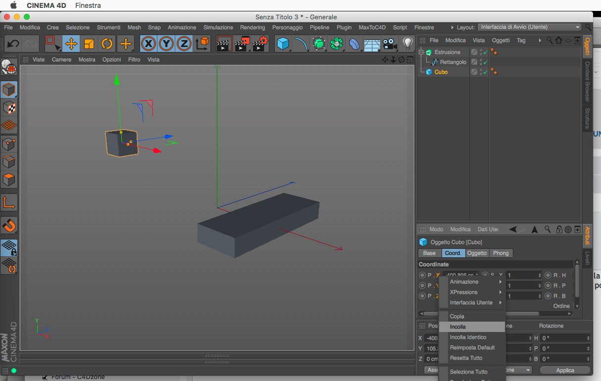

Praticamente se voglio spostare il cubo nella posizione della spline che sta all'intenro dell'estrusione, di solito io copio la spline fuori dall'estrusione, copio le coordinate dal pannello attributi (perché dal pannello in basso che ha le coordinate giuste, quelle assolute, non posso copiare i valori) e li incollo negli attributi del cubo, infine elimino la spline duplicata.
Come si capisce chiaramente il procedimento non è proprio veloce e fluido e per questo mi chiedo se qualcuna/o sappia come fare attraverso uno script, un'impostazione di Cinema (ad esempio se esiste un modo per impostare in modalità "assoluta" le coordinate della tab attributi) o in qualsiasi altro modo.
Grazie in anticipo e buona giornata a tutti!

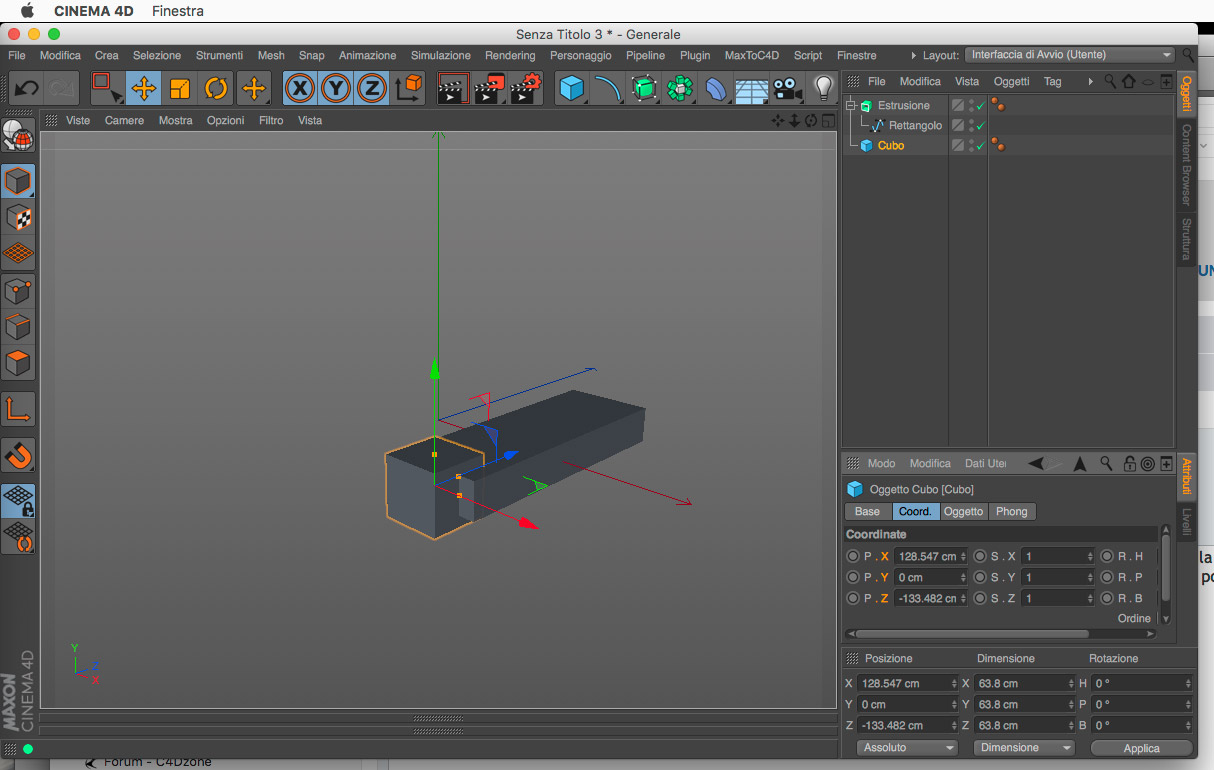

Perché dici che non è possibile? io ho provato e ci sono riuscito senza duplicare la spline fuori dall'estrusione.
Ho cliccato sulle lettere X, Y e Z delle coordinate della spline tenendo premuto il tasto cmd per selezionarle tutte assieme (diventano color arancio), poi ho copiato.
Ho selezionato il cubo e ho incollato.
Il cubo ora è al centro della spline.

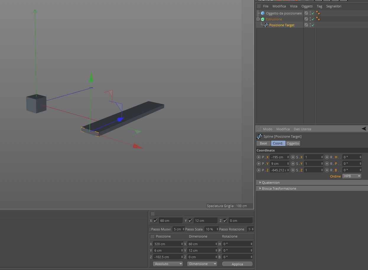

Poi credo che a te torni perché l'estrusione sta sullo zero: quand'è così, selezionando le coordinate di un figlio risultano giuste anche copiandole in un oggetto esterno al genitore.
Ti dico questo perché vedendo gli oggetti e le coordinate della tua scena, diversi dai miei, mi fanno pensare che tu abbia fatto un test ricreando la scena, giusto? Se, invece, scarichi la scena che avevo postato nel primo messaggio credo che non ti tornerà perché la mia estrusione non sta sullo zero (sta a x 515, y -3 e z 542.712); dato che mi capita molto spesso che dei genitori, siano essi oggetti nulli, estrusioni, sweep, ecc... non siano sullo zero, la procedura, appunto, non funziona.
Per lo stesso motivo non funziona nemmeno lo strumento "Trasferisci" che mi aveva giustamente suggerito Masterzone.
Se hai voglia di perderci un minuto prova e fammi sapere, visto mai che stessi sbagliando qualcosa di madornale (magari) 8-)
