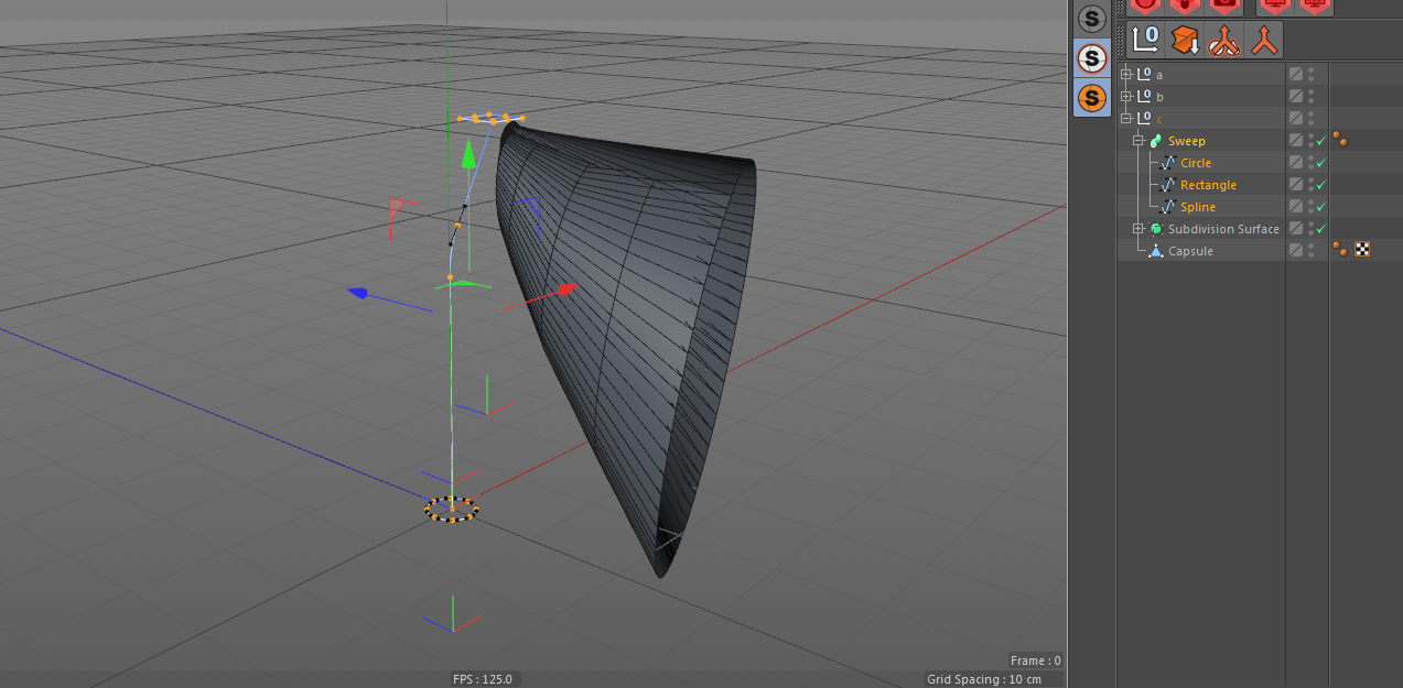

ciao grazie, non capisco dove sto sbagliando pero adesso, allego uno screenshot

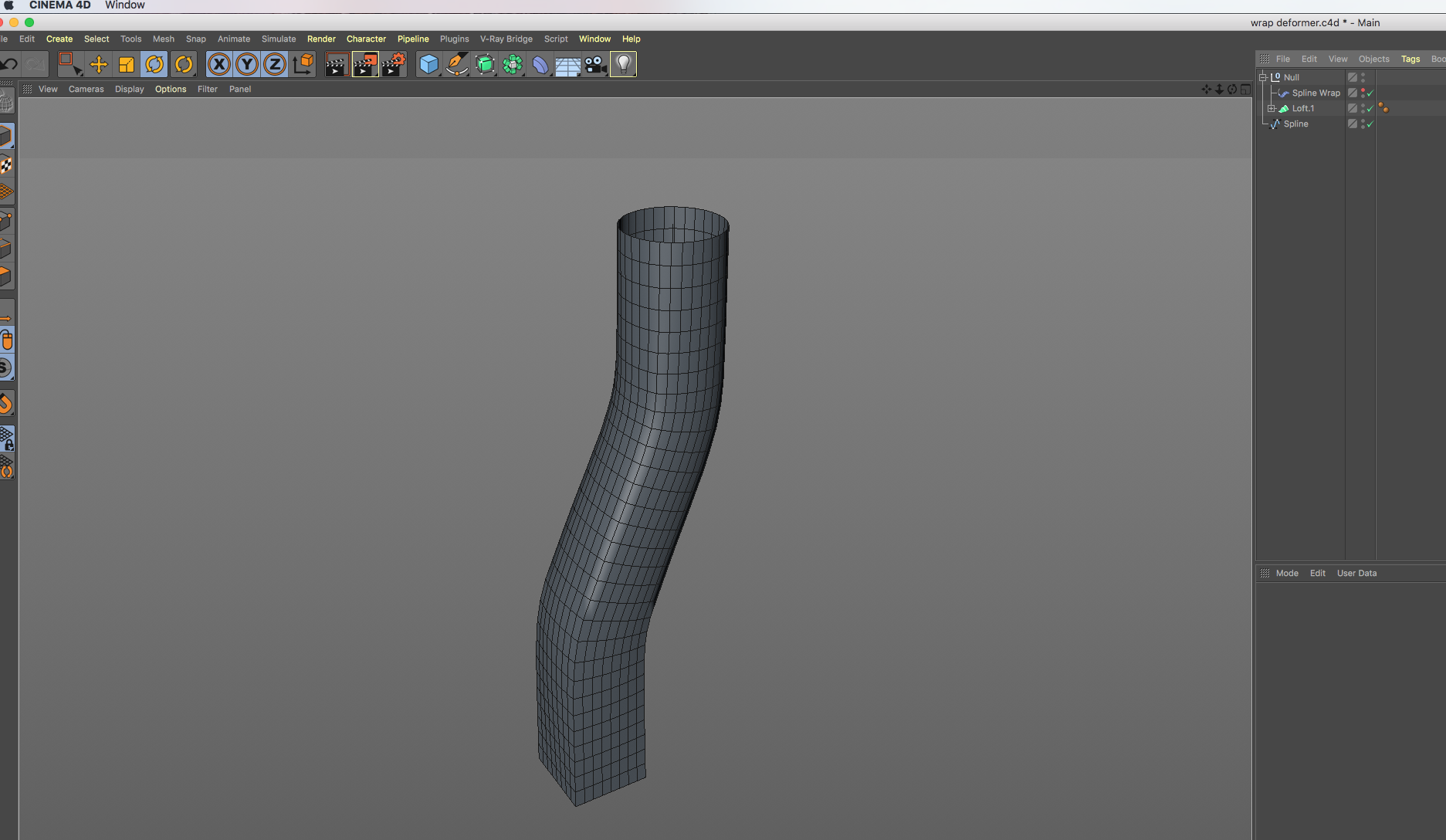

Perdonami errore mio, mi confondevo con un'altro software dove la cosa si può fare direttamente dallo sweep... fai così, usa un loft nurbs con i due profili, dopo usa lo spline wrap deformer:
Schermata 2019-04-10 alle 16.38.28.png (399.99 KiB) Viewed 2086 times
wrap deformer.c4d.zip
(40.27 KiB) Downloaded 189 times
