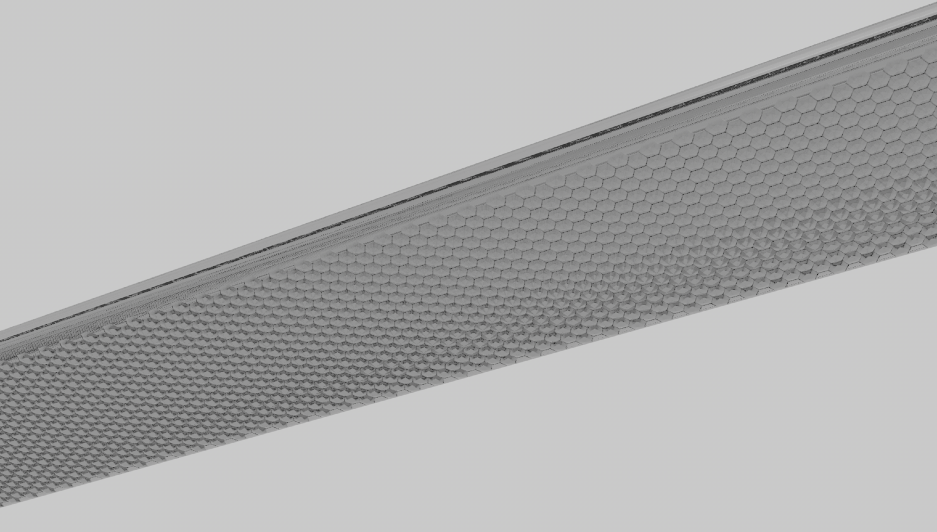

Post by realex4d »
Fatto con cono e clona...ma va bene lo stesso..forse + pesante
