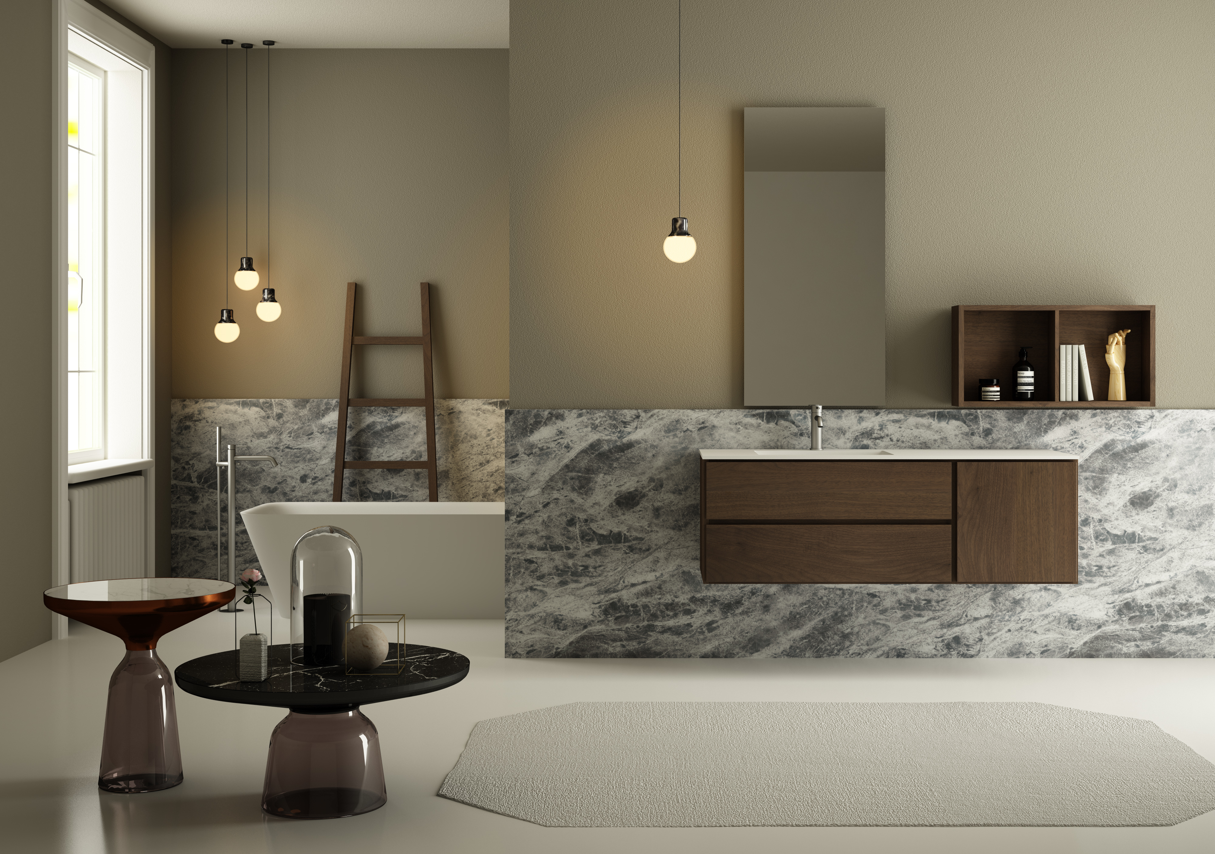

Buonagiornata
Vorrei se possibile da parte Vs. un riscontro su questo render.
Lavoro con cinema 4d 12 e vray 1.2.
Grazie ancora per la Vs. disponibilità.
Cordialmente
allmark

Molto gradevole secondo me! pulitissimo direi, unico neo ma solo a livello stilistico e' che la luce che hai sull'ambiente davanti e' uguale al dietro e quindi non si percepisce la differenza tra il davanti e il dietro dove c'e' la vasca. Forse avrei fatto l'ambiente dietro piu profondo cosicché' la finestra di sinistra non illuminasse troppo.

Ciao, trovo sia piacevole! Ci sono gli spigoli troppo vivi secondo me, specie nel muro dove si nota parecchio.
Usando la 1.2, non puoi usare il VFB e di conseguenza non puoi dare l'effetto bloom o glare alle luci. Sarebbe stato più reale ma non è un problema..
Al limite puoi salvare in 32 bit e usare magari qualche Sw per dare questi effetti.
Illuminazione? Luci area immagino..

D'accordo con i consigli sopra, tempo fa ho visto un video (non lo trovo al momento) che spiegava come fare le riflessioni degli specchi, infatti cosi non si capisce che sia uno specchio.
Metterei più oggetti, saponi, asciugamani, accappatoi, tappetino da bagno al lato della vasca e un punto luce in alto a sinistra dietro i tavolini.
Le luci sono irrealisticamente basse.

forse c'è troppa poca luce nella parte di sinistra, infatti si vede sulla parete la luce della lampada mentre questa dovrebbe essere quasi "annullata" dalla luce proveniente dall esterno, la zona del davanzale infatti è molto ( e correttamente) illuminata
