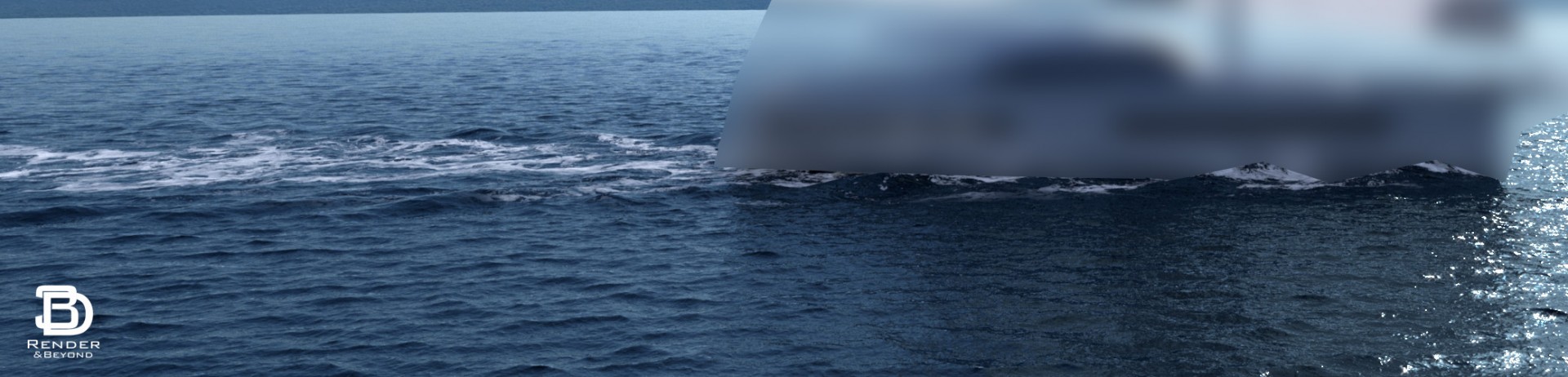

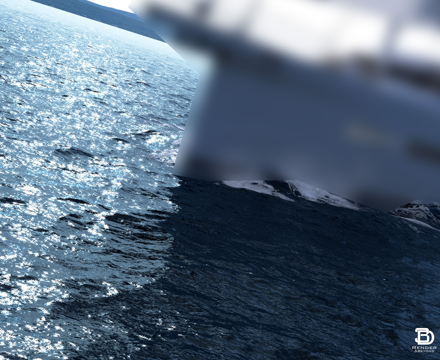

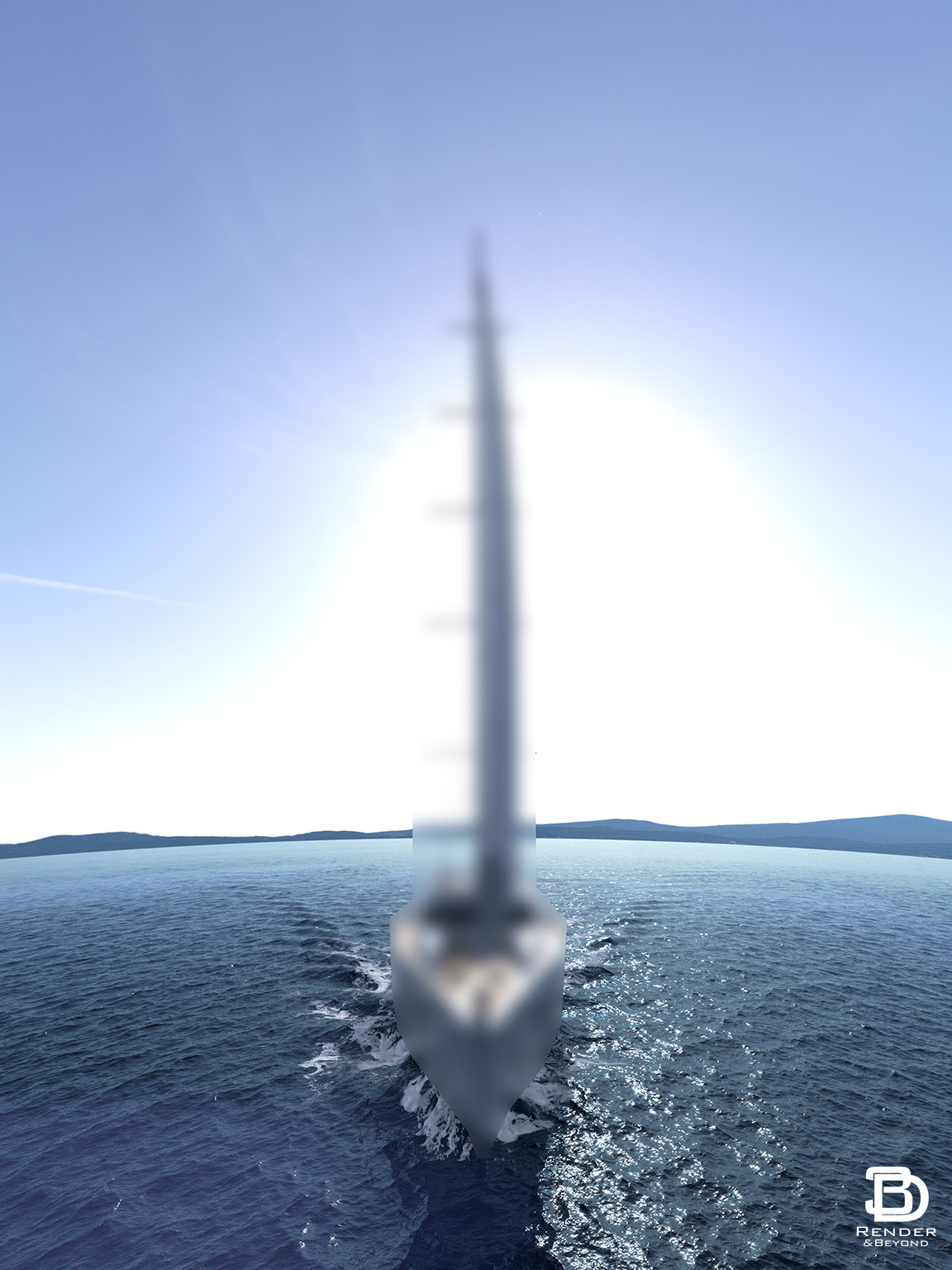

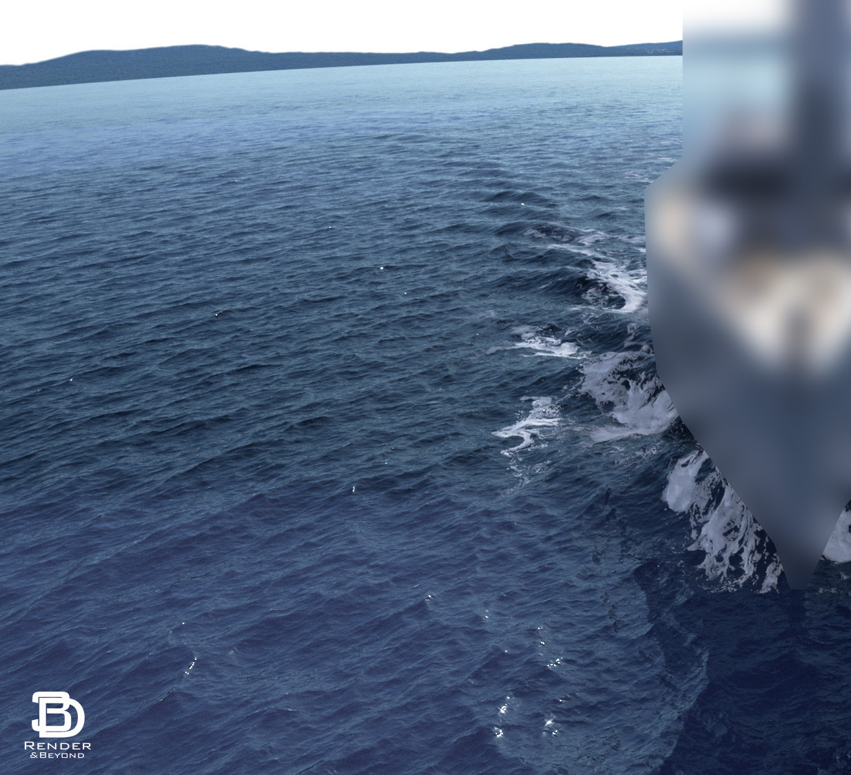

Si io immagini statiche devo tirare. La schiuma sempre con hot4d?
Sirio76
Posts: 2652
Re: Che software usano questi???
Post by Sirio76 »
No, una semplice tessitura sovrapposta alla superficie dell'acqua.
Volendo la schiuma la tiri fuori anche con Hot4D ma non con la versione Prime, poi funzionerebbe bene solo sulle creste delle onde, per la scia dovresti adottare altri approcci ma come detto lo sbattimento sarebbe tale che faresti prima ad usare software appositi.

dunque.... ci sto iniziando a lavorare.... il mare viene proprio bene con hot4d .... ed anche la schiuma usando le vertex map.
Ciò che non ho capito se e come si può fare con cinema4d + hot4d è deformare la mesh ed aggiungere la schiuma per simulare il taglio della barca nel mare. Ho visto on- line e in molti usano infinity ocean.
