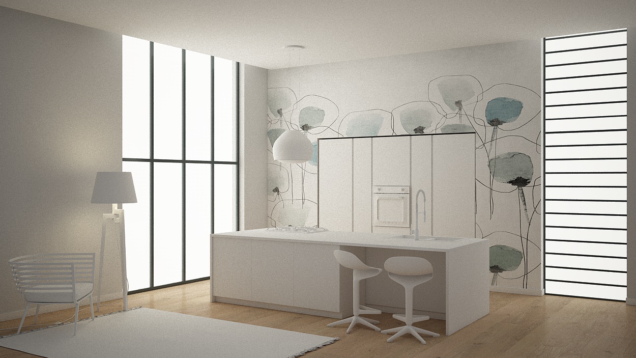

salve ragazzi desideravo un consiglio da parte vostra per poter migliorare al meglio l'illuminazione ma soprattutto il materiale del pavimento, avete qualche consiglio " suggerimento " da potermi dare? grazie tante buona serata.

L'illuminazione va già abbastanza bene e anche il materiale del pavimento sembra dignitoso(almeno per quello che si riesce a vedere a bassa risoluzione).
Forse darei una tinta più calda alla lampada sulla sinistra. Per il pavimento se posti un close-up magari si riesce a vedere meglio se e dove intervenire.
L'inquadratura non è un gran che, la rivedrei.

Per la risoluzione hai ragione sto facendo delle prove, e' un rendering di 15 minuti. Per la lampada a sx ok. Per quanto riguarda l'inquadratura ne ho provate diverse ma ho esaurito le idee :( inserisco il materiale del pavimento. Grazie mille per i preziosi consigli.

l'inquadratura è esageratamente alta, normalmente i fotografi posizionano la macchina fotografica su un cavalletto che di norma hanno un altezza massima di un metro e mezzo e quasi mai scattano con la macchina cosi alta, poi per interni solitamente utilizzano obbiettivi grandangolo che amplia la prospettiva, mentre i teleobiettivi la schiacciano, altra cosa cercano di mantenere le linee verticali parallele, nel tuo caso hai la camera alta e quindi angolata in basso, infatti le linne verticali si allargano verso l'alto.

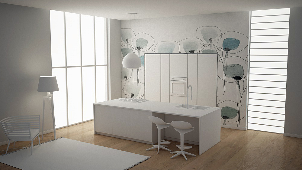

con la modifica delle camera, mantenendo un po l'inquadratura.
