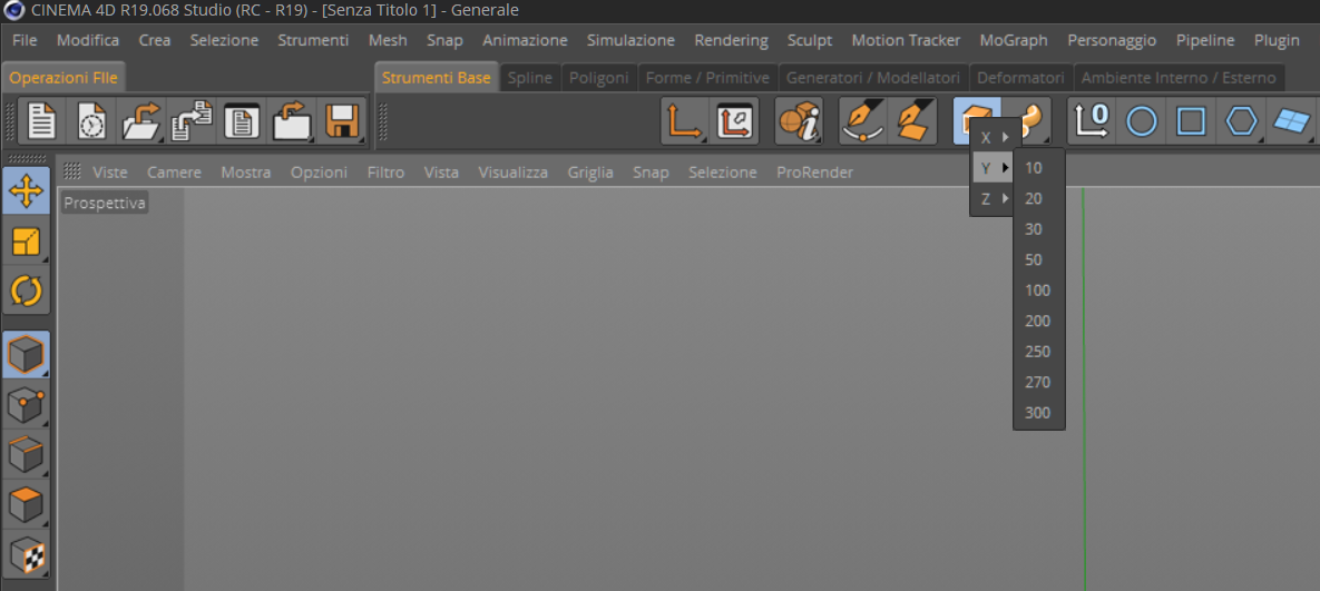

Salve a tutte/i,
sono riuscito a impostare uno script che, se cliccato, apre un popup menu che consente di richiamare altri script. Si tratta semplicemente di applicare un'estrusione ad una o più spline; estrusione che si posiziona direttamente sulla spline selezionata e diventa automaticamente genitore. Tutto ciò con valori standard che utilizzo frequentemente (estrusione sulla Y a 10, 20, 30, 100, 270, sulla X a 10, 20, ecc...).
Quello che mi farebbe molto comodo, a questo punto, è riuscire a richiamare il menu non col clic sinistro ma col tasto destro sul pulsante dello script, cosicché potrei impostare sul clic sinistro un'estrusione generica a 0-0-0.
In realtà questa cosa di richiamare un popup menu col tasto destro, poi, la vorrei usare anche per altri script quindi mi sarebbe utilissimo sapere come abbinare in Python le azioni per il tasto sinistro e tasto destro sul pulsante dello script!
Di seguito uno screenshot del menu (che ora viene richiamato col clic sinistro) e lo script col menu: ovviamente è "incompleto" perché richiama altri script, ma magari aiuta a capire meglio la questione.
Grazie e buona serata a tutte/i!
Screenshot (58).png (143.59 KiB) Viewed 4355 times

Avviare uno script con il tasto destro non credo sia possibile, poichè vengono richiamati i vari menù contestuali di Cinema.
Tuttavia puoi risolvere in altri modi, modificando il codice dello script, facendo ad esempio, attivare la parte che ti apre i vari menù con Ctrl+Click Sinistro

Giustissimo Caleidos,
non avevo pensato alla funzione generale del tasto destro, ma effettivamente abbinare il Ctrl risolve perfettamente il problema!
Ora... mettendo insieme lo script che mi hai fornito nell'altro post e il menu richiamato dal Ctrl+click, ho tirato fuori questo:

                        extrude[c4d.EXTRUDEOBJECT_MOVE] = c4d.Vector(20,0,0)
                        extrude.SetName(obj_n)
                        extrude.InsertBefore(obj)
                        doc.AddUndo(c4d.UNDO_NEW, extrude)
                        extrude.SetMg(obj_m)
                        #Rendo la Spline figlio dell'Estrusore
                        doc.AddUndo(c4d.UNDOTYPE_CHANGE, obj)
                        obj.InsertUnder(extrude)
                        obj.SetMg(obj_m)
                doc.EndUndo()
                c4d.EventAdd()
            if result == IDM_SUBMENU3:
                c4d.StopAllThreads()
                doc.StartUndo()
                objs = doc.GetActiveObjects(0)
                # Se non ho Oggetti Selezionati: Creo solo l'Estrusione
                if not objs:
                    extrude = c4d.BaseObject(c4d.Oextrude)
                    extrude[c4d.EXTRUDEOBJECT_HIERARCHIC] = True
                    extrude[c4d.EXTRUDEOBJECT_MOVE] = c4d.Vector(30,0,0)
                    doc.InsertObject(extrude)
                 # Altrimenti
                else:
                    for obj in objs: #Per Ogni Oggetto Selezionato, creo un estrusore
                        obj_m = obj.GetMg()
                        obj_n = obj.GetName()
                        obj.SetMg(obj_m)
                doc.EndUndo()
                c4d.EventAdd()
            if result == IDM_SUBMENU4:
                doc.StartUndo()
                if not objs:
                    extrude[c4d.EXTRUDEOBJECT_MOVE] = c4d.Vector(50,0,0)
                 # Altrimenti
                else:
                        obj_m = obj.GetMg()
                        obj.SetMg(obj_m)
                doc.EndUndo()
                c4d.EventAdd()
            if result == IDM_SUBMENU5:
                doc.StartUndo()
                if not objs:
                    extrude[c4d.EXTRUDEOBJECT_MOVE] = c4d.Vector(100,0,0)
                 # Altrimenti
                else:
                        obj_m = obj.GetMg()
                        obj.SetMg(obj_m)
                doc.EndUndo()
                c4d.EventAdd()
            if result == IDM_SUBMENU6:
                doc.StartUndo()
                if not objs:
                    extrude[c4d.EXTRUDEOBJECT_MOVE] = c4d.Vector(200,0,0)
                 # Altrimenti
                else:
                        obj_m = obj.GetMg()
                        obj.SetMg(obj_m)
                doc.EndUndo()
                c4d.EventAdd()
            if result == IDM_SUBMENU7:
                doc.StartUndo()
                if not objs:
                    extrude[c4d.EXTRUDEOBJECT_MOVE] = c4d.Vector(300,0,0)
                 # Altrimenti
                else:
                        obj_m = obj.GetMg()
                        obj.SetMg(obj_m)
                doc.EndUndo()
                c4d.EventAdd()
            if result == IDM_SUBMENU8:
                doc.StartUndo()
                if not objs:
                    extrude[c4d.EXTRUDEOBJECT_MOVE] = c4d.Vector(0,10,0)
                 # Altrimenti
                else:
                        obj_m = obj.GetMg()
                        obj.SetMg(obj_m)
                doc.EndUndo()
                c4d.EventAdd()
            if result == IDM_SUBMENU9:
                doc.StartUndo()
                if not objs:
                    extrude[c4d.EXTRUDEOBJECT_MOVE] = c4d.Vector(0,20,0)
                 # Altrimenti
                else:
                        obj_m = obj.GetMg()
                        obj.SetMg(obj_m)
                doc.EndUndo()
                c4d.EventAdd()
            if result == IDM_SUBMENU10:
                doc.StartUndo()
                if not objs:
                    extrude[c4d.EXTRUDEOBJECT_MOVE] = c4d.Vector(0,30,0)
                 # Altrimenti
                else:
                        obj_m = obj.GetMg()
                        obj.SetMg(obj_m)
                doc.EndUndo()
                c4d.EventAdd()
            if result == IDM_SUBMENU11:
                doc.StartUndo()
                if not objs:
                    extrude[c4d.EXTRUDEOBJECT_MOVE] = c4d.Vector(0,50,0)
                 # Altrimenti
                else:
                        obj_m = obj.GetMg()
                        obj.SetMg(obj_m)
                doc.EndUndo()
                c4d.EventAdd()
            if result == IDM_SUBMENU12:
                doc.StartUndo()
                if not objs:
                    extrude[c4d.EXTRUDEOBJECT_MOVE] = c4d.Vector(0,100,0)
                 # Altrimenti
                else:
                        obj_m = obj.GetMg()
                        obj.SetMg(obj_m)
                doc.EndUndo()
                c4d.EventAdd()
            if result == IDM_SUBMENU13:
                doc.StartUndo()
                if not objs:
                    extrude[c4d.EXTRUDEOBJECT_MOVE] = c4d.Vector(0,200,0)
                 # Altrimenti
                else:
                        obj_m = obj.GetMg()
                        obj.SetMg(obj_m)
                doc.EndUndo()
                c4d.EventAdd()
            if result == IDM_SUBMENU14:
                doc.StartUndo()
                if not objs:
                    extrude[c4d.EXTRUDEOBJECT_MOVE] = c4d.Vector(0,250,0)
                 # Altrimenti
                else:
                        obj_m = obj.GetMg()
                        obj.SetMg(obj_m)
                doc.EndUndo()
                c4d.EventAdd()
            if result == IDM_SUBMENU15:
                doc.StartUndo()
                if not objs:
                    extrude[c4d.EXTRUDEOBJECT_MOVE] = c4d.Vector(0,270,0)
                 # Altrimenti
                else:
                        obj_m = obj.GetMg()
                        obj.SetMg(obj_m)
                doc.EndUndo()
                c4d.EventAdd()
            if result == IDM_SUBMENU16:
                doc.StartUndo()
                if not objs:
                    extrude[c4d.EXTRUDEOBJECT_MOVE] = c4d.Vector(0,300,0)
                 # Altrimenti
                else:
                        obj_m = obj.GetMg()

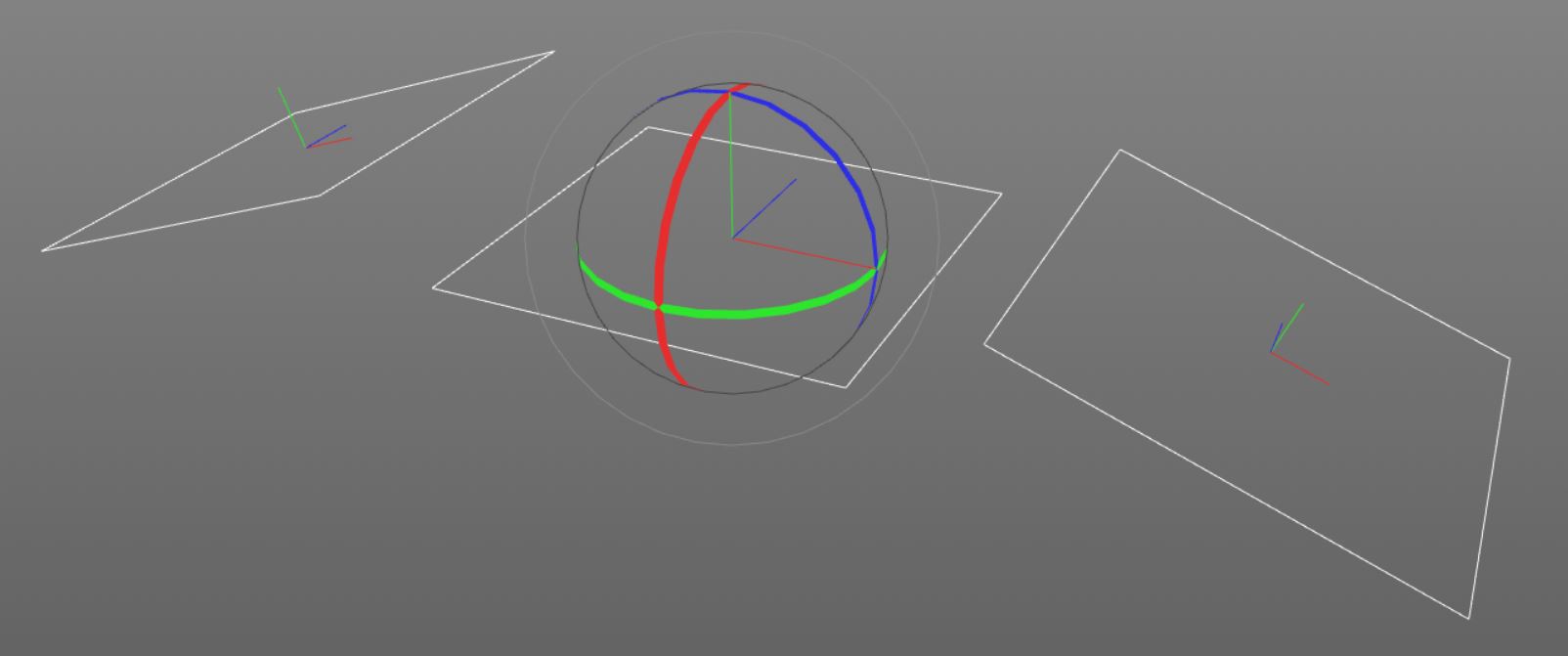

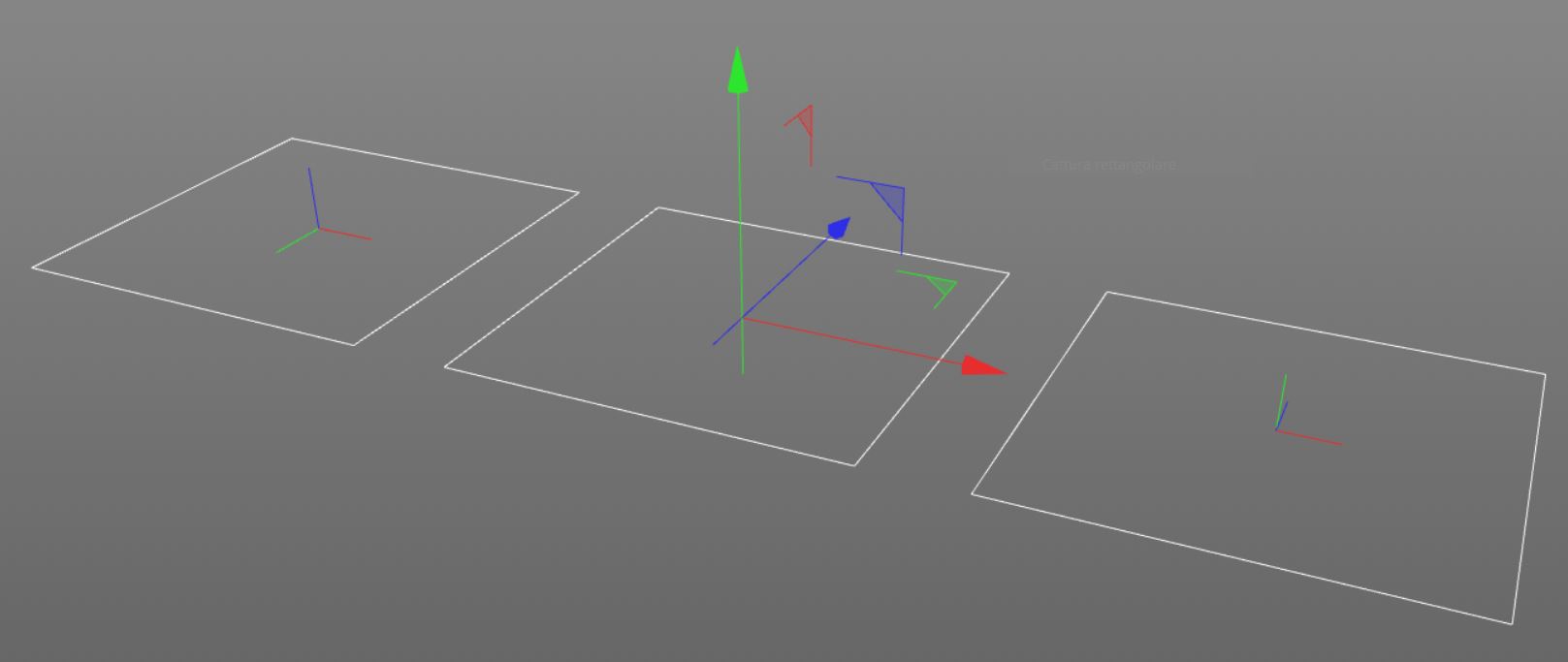

Come volevasi dimostrare.
Ho voluto aggiungere una variante al tutto: prima di estrudere, vorrei resettare la rotazione degli assi per far sì che la Y sia sempre il valore dell'altezza, la Z la profondità, ecc...
Penso che terrò entrambe le versioni perché ci sta che magari alcune volte conviene estrudere secondo gli "assi assoluti" ed altre secondo gli assi dell'oggetto: magari imposto che il menu con le estrusioni con gli assi assoluti vengano richiamate da Alt + click mentre il menu che non ruota gli assi lo lascio abbinato alla combinazione Ctrl + click.
Un veloce esempio del primo scenario potrebbe essere una cosa del genere:
Mentre in un caso come il seguente potrebbe convenire lasciare gli assi invariati:
Bene.

Per avere un secondo menù all'interno dello stesso script, richiamabile con alt+click, devi creare un nuovo blocco (puoi copiare quello di ctrl+click e successivamente modificarlo) dove al posto di:
bc[c4d.BFM_INPUT_QUALIFIER] & c4d.QCTRL inserire bc[c4d.BFM_INPUT_QUALIFIER] & c4d.QALT
(ci sarebbe anche c4d.QSHIFT, se ti può interessare)
Buona Giornata anche a te :)
