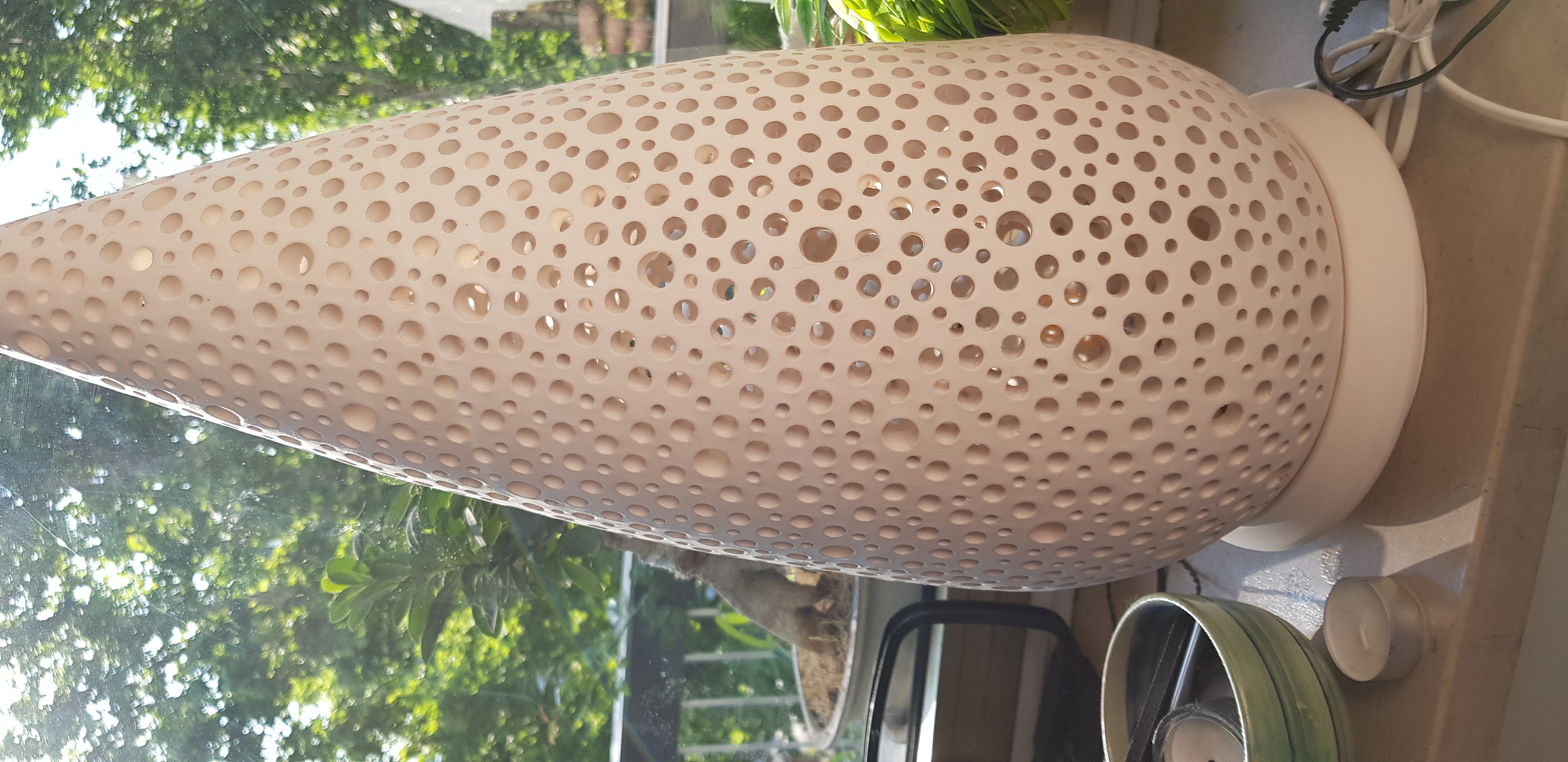

Ciao a tutti, vorrei provare a modellare questa lampada, in pietra. Il problema sono gli nmila fori che ci sono ... non so come poterli affrontare ... qualcuno può suggerirmi un modo efficace? Grazie mille

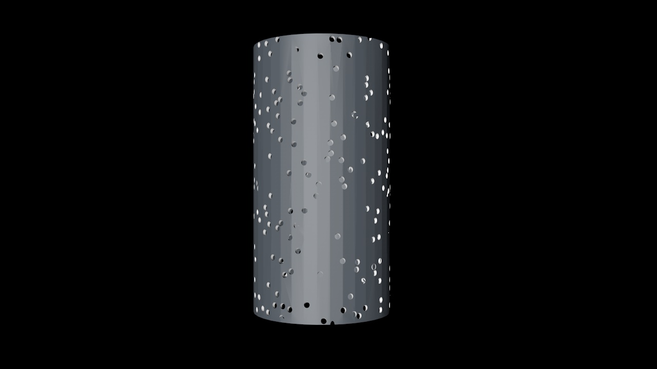

penso ci siano diversi modi, io farei cosi: modelli la geometria di base (spline della sezione e poi applichi la rotazione) poi crei un cilindro con il raggio medio di quelli esistenti, lo cloni con mograph e imposti il modo su "oggetto" in modo che ti vengano distribuiti tanti cilindri sulla superficie. Giochi con i valori affinché questi cilindri siano orientati sulla normale della superficie e con un effettuatore "casuale" imposti una variazione di scale di qualche punto percentuale affinché i cilindri siano di misura leggermente diversa. poi crei una boolenana tra tutti questi cilindri e la superficie di base! e qui auguri perché sarà un calcolo bello pesante per il pc=) tutto questo se la lampada si vedrà nel dettaglio, se si vedrà da lontano, puoi tranquillamente creare un materiale con dei cerchi di diversa misura (in questo caso ti consiglio di prepararla in illustator o ps) nel canale trasparency...!

l'idea di usare una mesh a parte per arrangiare i futuri fori e' un ottima idea e poi tagliare, attento che nel caso si interechino i fori puoi usare il push apart, effettuatore che permette di spingere le copie senza che queste cozzino.
Potresti senno clonare su una superficie regolare mandandolo in modalita' lati o centro poligono, per far si che siano regolari altrimenti se vai su superficie ti vanno uno contro l'altro...c'e' un attimo da studiare la clonata per bene ma ce la fai tranquillamente...

Post by nikdegra »
non ho sotto mano cinema ma l effettuatore dovrebbe chiamarsi "adattamento" in italiano, immagino sia lo stesso che dice masterzone! con quello impostato correttamente non dovresti avere intersezioni tra cilindri...oppure appunto come dice lui cambia modo di disposizione, dipende molto da come è creata la geometria di base

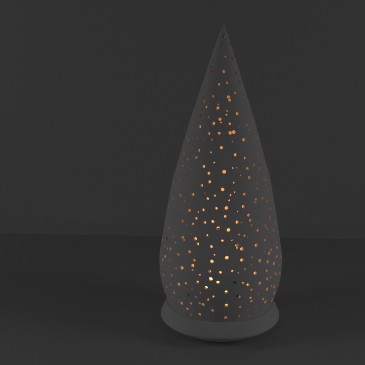

Che ne dite?

Post by nikdegra »
si a me piace!! rispetto alla referenza che avevi postato ha un po meno fori e più piccoli, ma magari è una tua scelta=) unica cosa: sempre dalla foto che hai postato la geometria di base sembra essere un po irregolare, come se fosse fatta a mano, eventualmente se vuoi riportare quell' effetto sul tuo modello ti basta aggiungere un modificatore "spostare" e inserisci nell ombreggiatura una maschera "disturbo" scalato adeguatamente, con un amount di circa 0.5 cm ma già cosi a me piace...per curiosità hai usato il metodo che ti ho suggerito?

Post by u2alberto »
Ciao nik. Si ho usato quanto mi hai suggerito (photoshop devo ancora studiarlo un po ..... ) il fatto del "meno fori" dovuto semplicemente ad un minor tempo di calcolo. l'originale è effettivamente fatto a meno, in pietra, quindi dovrei aggiungere la modifica che hai suggerito (prima devo capirla però ahahaha)

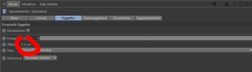

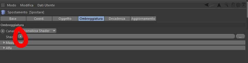

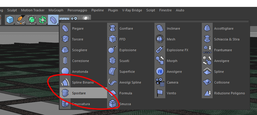

Post by nikdegra »
allora ti allego delle immagini!quando aggiungi questo modificatore con il doppio click, ti apparirà nella colonna di destra dove hai tutti i vari oggetti, camere ecc . sempre dalla colonna degli oggetti lo devi trascinare dentro (renderlo figlio) l oggetto che vuoi modificare!
