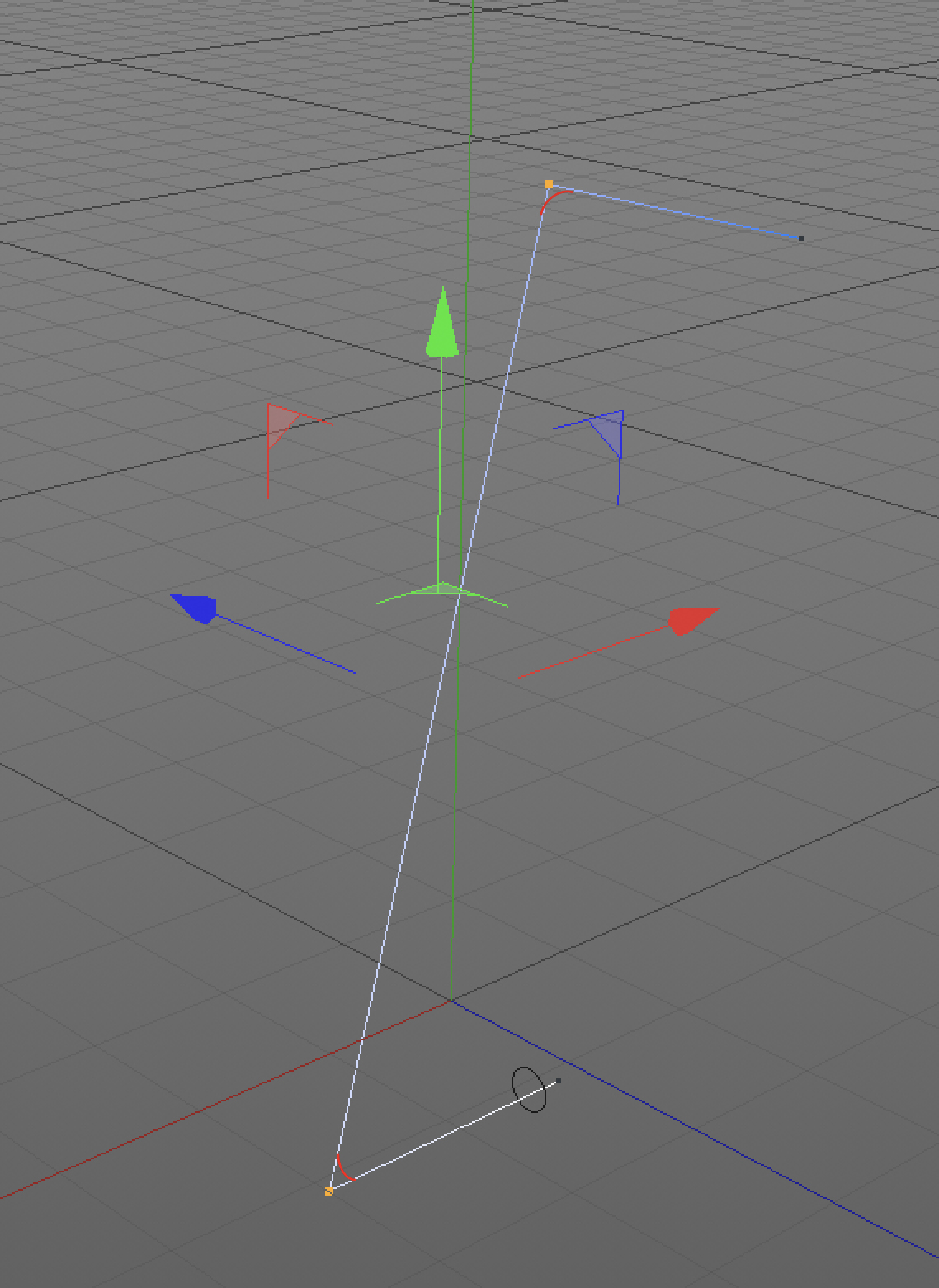

Salve ragazzi chiedo un aiuto su un problema che magari per voi sarà banale, ma a me non mi riesce di farlo. Dovrei realizzare elemento tubolare che segue il percorso spline come in figura ma non riesco a stondare gli angoli ( in rosso nel figura). Ho provato selezionando in modalità punti il punto nell'angolo e poi con il comando smussa però mi deforma tutta la spline. Suggerimenti ?

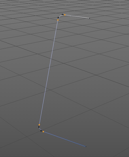

Ciao, in che senso il comando Smussa ti deforma tutta la spline? se usi il comando Smussa ed hai i punti selezionati, la smussatura deve avvenire solo su quei vertici.. puoi mostrarci la spline dopo l'azione di smussatura?

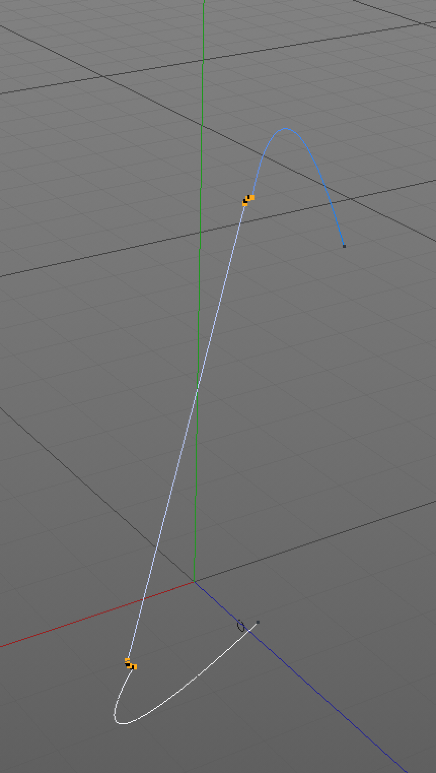

ma non mi riesce di sdondarli lo stesso :@

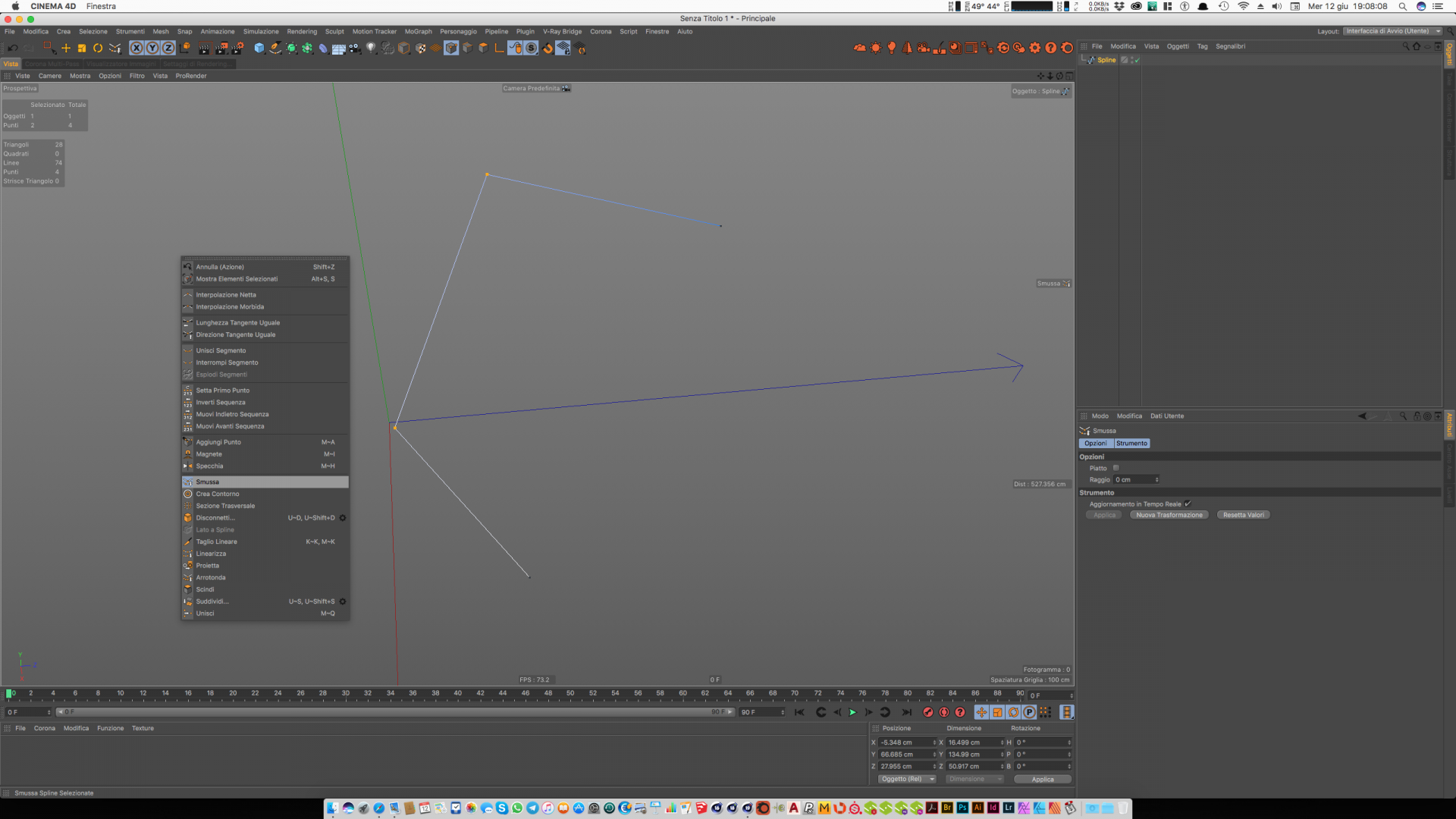

Prendi il comando penna e disegna la tua spline lineare.... poi selezioni i punti che vuoi smussare.
A questo punto fai click con il tasto dx del mouse e selezioni smussa come nello screenshot che ti allego....
a questo punto fai click nel vuoto e trascini (come per scalare un oggetto) e dovrebbe funzionare.....
Puoi anche inserire un valore numerico nel tab a dx e fare click su applica...
