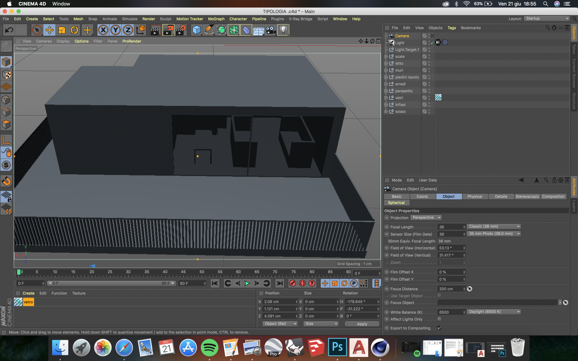

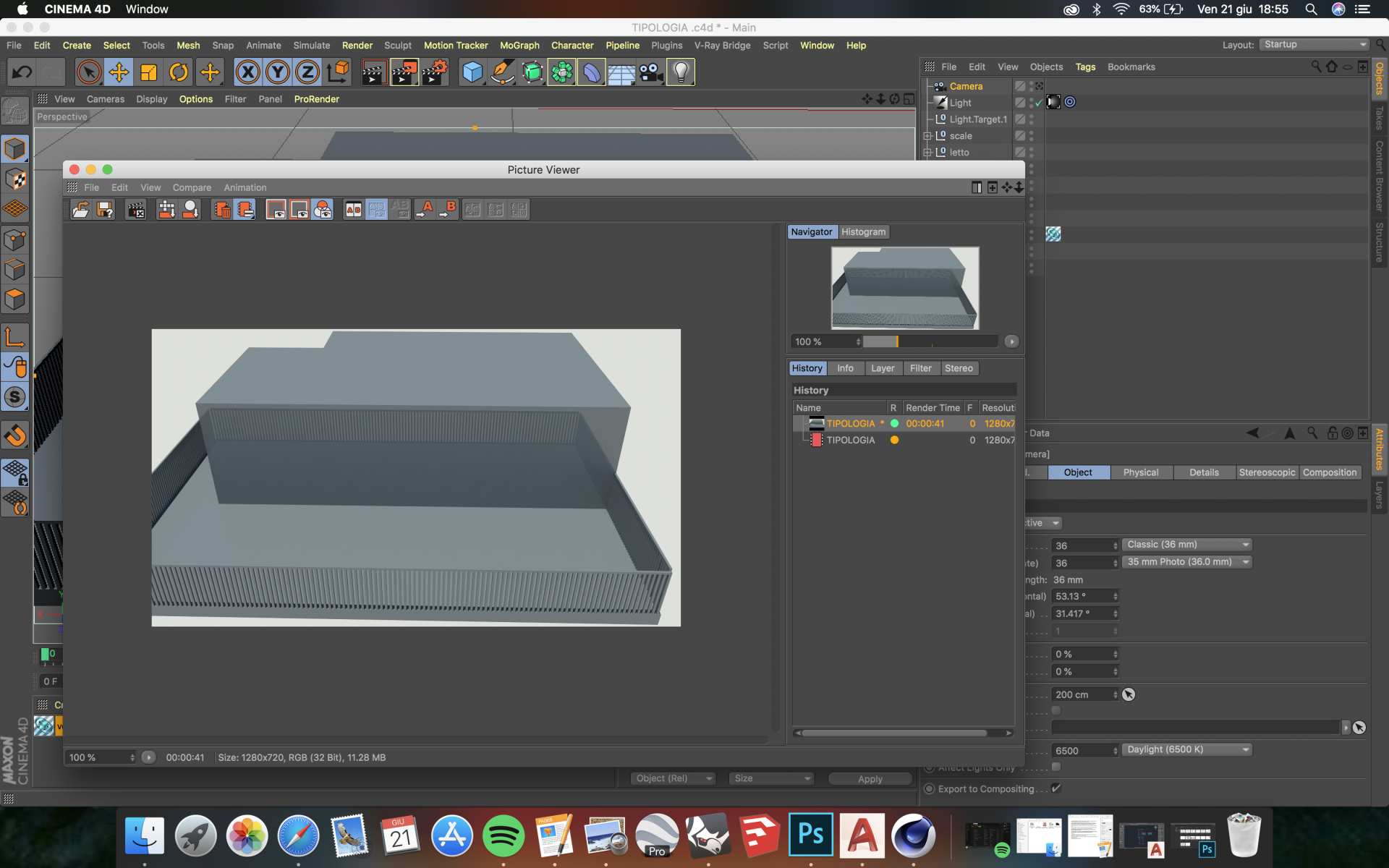

Buonasera, sono un novellino di c4d, vi sottopongo il mio problema: dopo aver importato e settato tutte le impostazioni di rendering, mi creo un materiale v-ray " nominato vetro ) e lo applico ai layer che dovrebbero essere appunto di vetro. Nella schermata gli oggetti compaiono effettivamente come differenti, ma quando renderizzo appaiono uguali a tutti gli altri oggetti a cui non ho assegnato un materiale. Ho cercato qui sul forum e si parla di problemi relativi al percorso texture, tuttavia essendo un materiale creato su c4d non credo di doverlo collegare a nessun percorso. Potete aiutarmi perfavore ? Vi allego foto

La seconda foto è come si vede, la prima è come renderizza !

Ciao! Hai verificato che gli oggetti figli di “vetro” non abbiano sopra un tag materiale magari con il “?” Sopra? Perché altrimenti se il figlio ha un materiale orfano non funziona. :)

Ettorinoc4d wrote: Fri Jun 21, 2019 7:06 pm Potresti spiegarti meglio ? come faccio a verificare questa cosa ?
mi spiego meglio:
Tu hai posizionato il vetro sopra un oggetto padre di altri oggetti (VETRO), quindi il piccolo TAG (iconcina del materiale in alto a destra) cerca di dare il materiale anche ai figli contenuti in quel gruppo.
Ma se i figli al suo interno hanno anche loro un materiale effettivamente collegato oppure scollegato (tag con punto interrogativo) il padre non riesce a trasferire i materiali al resto della gerachia. 8-)

Grazie della risposta, infatti era così ed ho risolto !!! grazie mille veramente ! ma ora si presenta un altro problema: nella schermata del modello, se assegno un materiale, l' oggetto a cui assegno il materiale non si " riempie " con la texture, ma diventa quasi trasparente, rendendo impossibile ad esempio scalare la texture, sai aiutarmi anche su questo ? grazie !!!
