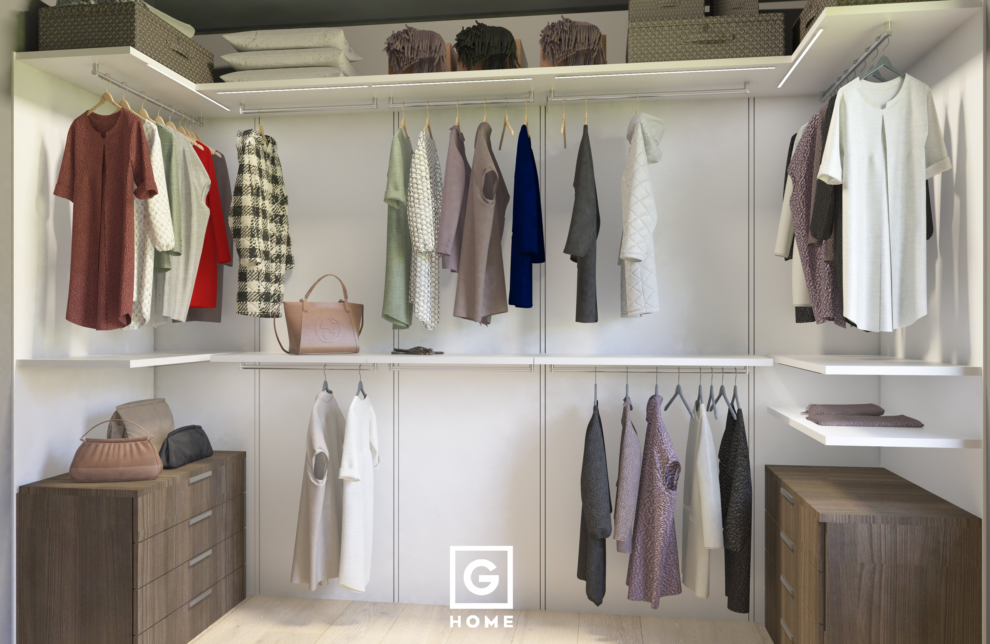

Io parto sempre dall'immagine che le aziende prodruttrici propongono per poi crearmi il materiale, ma ho notato che mi esce una roba troppo banale dove sembra una semplice immagine applicata sul modello

ciao! si capisco cosa intendi, beh allora diciamo che in questo caso devi analizzare bene come si comporta un singolo materiale, ti faccio degli esempi:
Stoffa tipo cotone o simili (divano stoffa, camicia, maglione di lana, etc)
- nel canale diffuse / basic vai ad inserire il pattern che ti viene fornito, possibilmente ripetibile e ovviamente se ti limiti a questa cosa sembra tutto come dici tu una semplice mappa messa sopra
- nel canale bump puoi lavorare con il bianco e nero per creare la micro porosità del materiale, quindi il rilievo, può' essere esagerato se usi invece le normal map che puoi creare con photoshop nel suo filtro e usarle al posto del bump
- da qui la stoffa puo' essere trasducente oppure no, ovvero la luce gli passa attraverso (solo se e' sottile come una tenda), quindi abbinare il materiale appena fatto al 2sided material di vray e poi associarlo all'oggetto cosi' da avere l'effetto della luce che gli passa attraverso
- in caso la stoffa puo' essere leggermente lucida con del glossiness oppure puo' essere micro pelosa, nel caso di micro pelosità basta inserire nel canale self illumination o come si chiama, uno shader fresnel di cinema, per avere una specie di luminosità del materiale sui bordi tipo alcantara o simili, ovviamente deve essere molto molto leggero cosi' da schiare i margini delle pieghe o altro.
Diciamo che in generale le stoffe sono molto semplici, quindi se tanto legato al modello che deve essere fatto bene e la luce altrettanto...
Devi preparare solo stoffe?

grazie dei consigli provero a metterli in pratica.
non devo fare solo stoffe ma siccome in molti render e prensente almeno un oggetto in tessuto mi piacerebbe riuscire a ottenere buoni risultati anche li,
