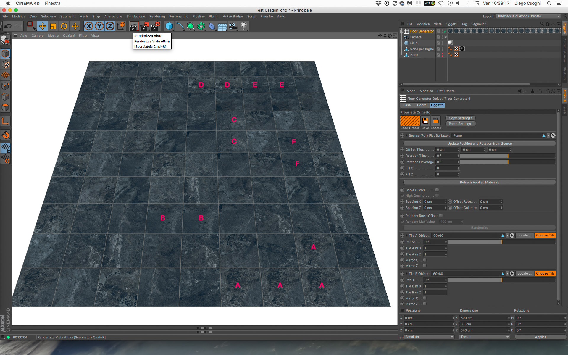

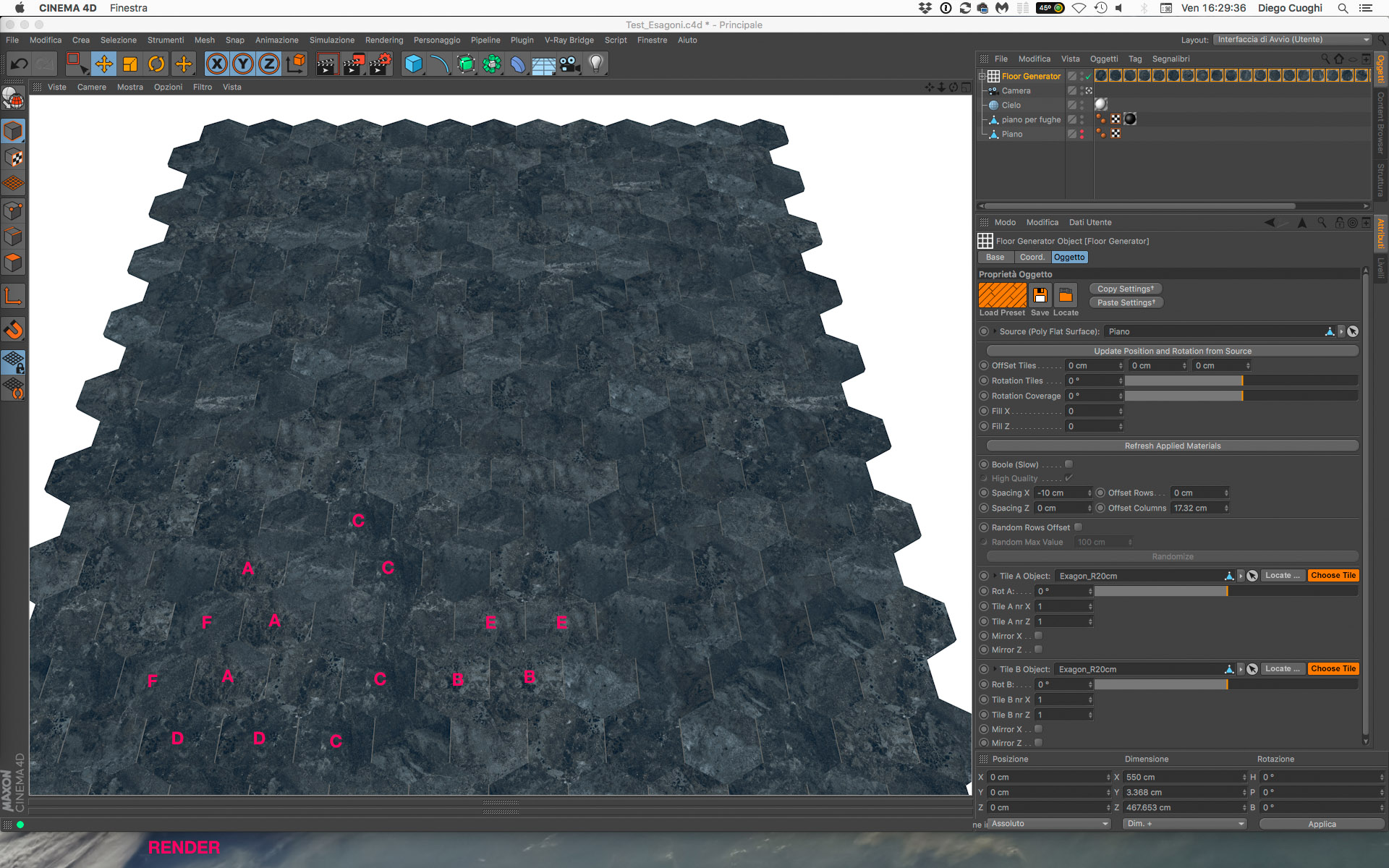

Ciao, approfitto di questa discussione su Floor Generator, che ho acquistato ieri.
Mi sarebbe stato molto utile nella composizione random di pavimenti composti da molte piastrelle diverse, ma credo che dovrò continuare con il metodo "manuale" che ho utilizzato finora.
Perché la prima cosa che ho notato è che pur avendo molte diverse texture (nel test che ho fatto sono 25), capita spessissimo di trovarne due (o tre o anche di più) uguali troppo vicine, spesso accostate.
Anche cliccando su Refresh Applied Materials la situazione non cambia, infatti i gruppi di piastrelle uguali capitano da un'altra parte ma sono sempre molto evidenti.
Una funzione che aiuterebbe è l'opzione (che non ho trovato) di ruotare le piastrelle (con scelte prefissate: 90°, -90°, 180°, 60° per gli esagoni), cosa che capiterebbe durante una normale posa nella realtà e che renderebbe meno evidenti gli accostamenti di piastrelle uguali.
Ho provato anche con un numero di piastrelle uguale a quello delle texture (25), così avrei potuto creare 4 floor generator ognuno con 25 piastrelle disposte diversamente, ma anche così le duplicazioni sono evidenti.

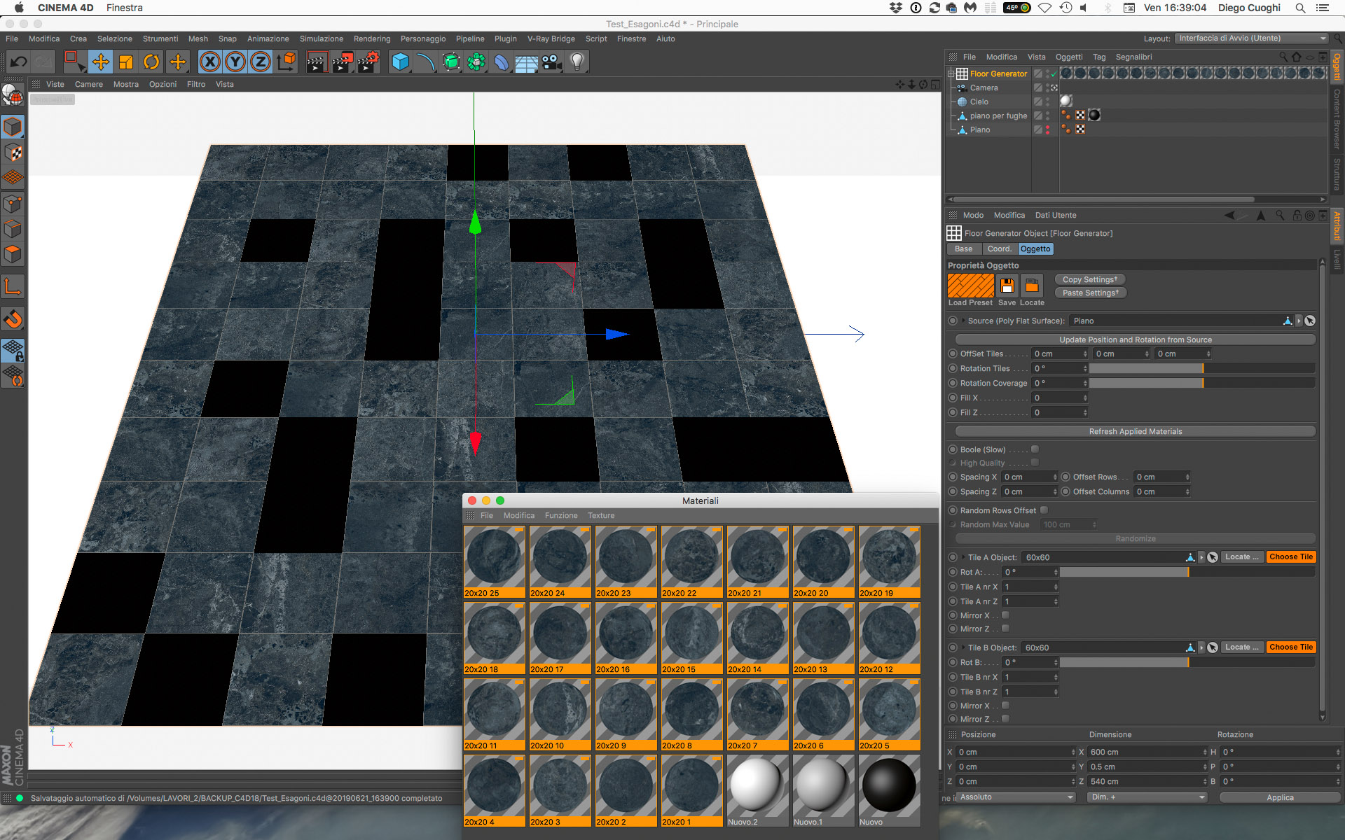

Altro problema (non grave) immediatamente riscontrato è la presenza di piastrelle non mappate in tutti i preview, mentre vengono mappate tutte nei veri render.

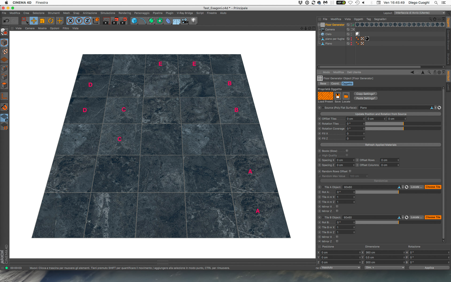

Trystero
Posts: 371
Joined: Thu Dec 08, 2005 5:01 pm
Re: Floor generator
Post by Trystero »
Scusatemi per il ritardo, sono tornato qui solo oggi. Avevo smesso di fare dei test e ricominciato a posare a mano le piastrelle per una serie di ambientazioni. Qui ci sono due file di C4D R18, esagoni e 25 piastrelle:
Test_25_piastrelle.c4d.zip
(302.3 KiB) Downloaded 680 times
Test_Esagoni.c4d.zip
(340.68 KiB) Downloaded 669 times
E qui ho messo le texture a bassa definizione:
tex.zip
(1.87 MiB) Downloaded 686 times
Per dare l'idea del tipo di lavoro in cui avrei voluto utilizzare il plugin:
Caleidos4D
Posts: 72
Joined: Tue Sep 27, 2011 4:48 pm
Re: Floor generator
Post by Caleidos4D »
Ciao Trystero, ho appena scaricato i files e avuto modo di visionarli.
1) Per quanto riguarda il problema delle texture mancanti nella finestra di editor, io non l'ho riscontrato in nessuno dei 2, nonostante abbia aperto e chiuso cinema più volte.
Ipotizzo si tratti di qualche errore di visualizzazione generato dalla tua scheda grafica/installazione di cinema.
Infatti noto che esse sono presenti nelle anteprime che il tuo salvataggio ha generato, ma tuttavia assenti alla mia apertura dei files
2) Piastrelle vicine con materiale uguale
Si, confermo che può capitare. Se le varie combinazioni offerte del Refresh Applied Material non soddisfano, c'è la possibilità, dopo aver generato il manto, di renderlo editabile e di texturizzare singolarmente ogni singola tile.
A titolo di esempio, seguendo l'orditura del parquet che hai postato, ho generato velocemente un manto usando una tile 120x20 già presente nel catalogo a corredo del plugin
Qualora ti servisse, dentro questo archivio .rar
Parquet_120x20_inclinato.rar
(310 Bytes) Downloaded 692 times
troverai il file .fgen con i settaggi del manto che ho creato.
Per utilizzarlo, ti basterà aprire la cartella Locate e inserire Parquet_120x20_inclinato.fgen per ritrovarlo subito nel Load Preset
Trystero
Posts: 371
Re: Floor generator
Post by Trystero »
Grazie! però purtroppo, per il tipo di lavoro che mi viene richiesto, la lontananza dei pezzi uguali è un requisito indispensabile. Così penso che continuerò a posare i pavimenti "a mano" come ho sempre fatto.

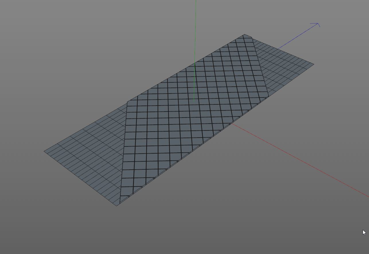

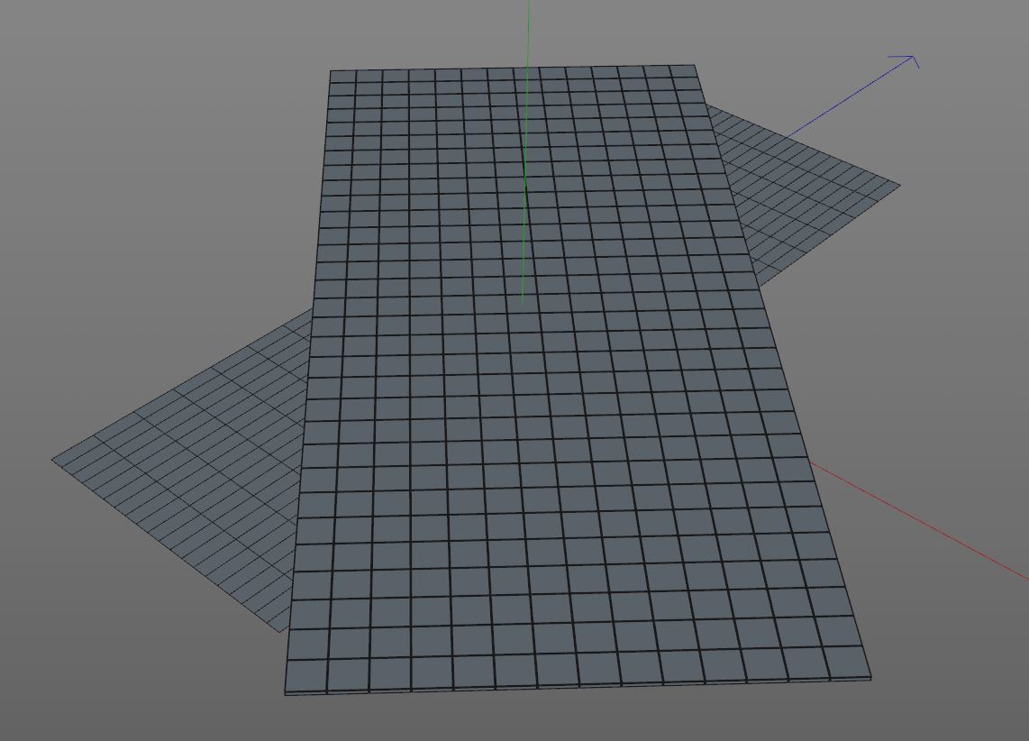

In merito al plugin, sto cercando di capire in quale passaggio sbaglio o se per caso è un "limite" del plugin.
Ho una superficie rettangolare sulla quale devo distribuire un tile (uno standard va benissimo, difatti ho usato il 14x14) a 45°.
1- inserisco la superficie di distribuzione all'interno della voce "source"
2- imposto 45° il parametro "rotation coverage".
il pavimento ruota di 45° ma questo non copre l'intera superficie di distribuzione ma, giustamente, la superficie selezionata. C'è un modo per far distribuire correttamente oppure devo usare una superficie più ampia e tagliare e cancellare a mano il pavimento eccedente?
Non so se mi sono spiegato :) :shock:
Allego due screenshot
