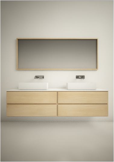

Ho un problema con la prospettiva di uno still life.
In allegato posto le immagini.
Lo specchio è 180 cm, ma nella mia versione ossia quella errata mi viene più corto.

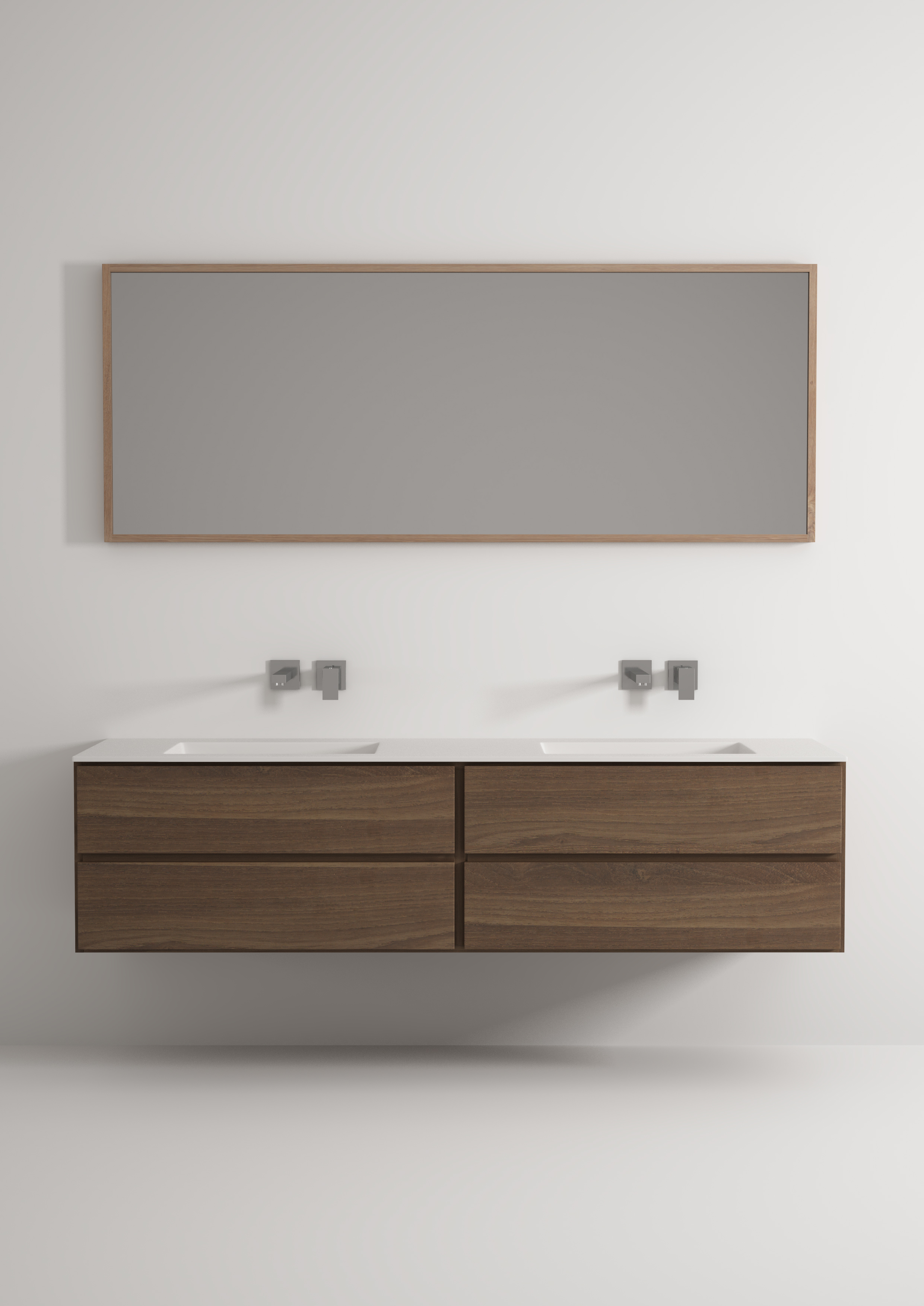

Sempre in allegato posto la soluzione giusta, che non riesco a trovarla.
Potete gentilmente se possibile fornirmi qualche dritta.

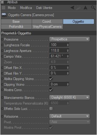

Ho postato anche i parametri della physical camera.
Grazie per il Vs eventuale aiuto.

parametri physical camera
immagine ok
immagine ok
immagine errata
immagine errata

Più è grande la lunghezza focale, più schiaccia la prospettiva, agisci sul parametro focal lenght , prova ad usare Tele (135 mm) dovrebbe fare al caso tuo

Oh la versione 12... non so se si può modificare la focale della camera, dovrebbe rispondere qualcuno che l'habbia usata, nel caso si possa si, prova 135 se ancora non ti soddisfa aumenti ancora per avere l'effetto di un teleobiettivo, se aumenti la focale devi spostare indietro la camera, se ci sono muri devi trovare il modo di nasconderli con un tag probabilmente li devi separare dall'oggetto stanza.

Ho inserito una focale 300 mm e arretrato la camera.
