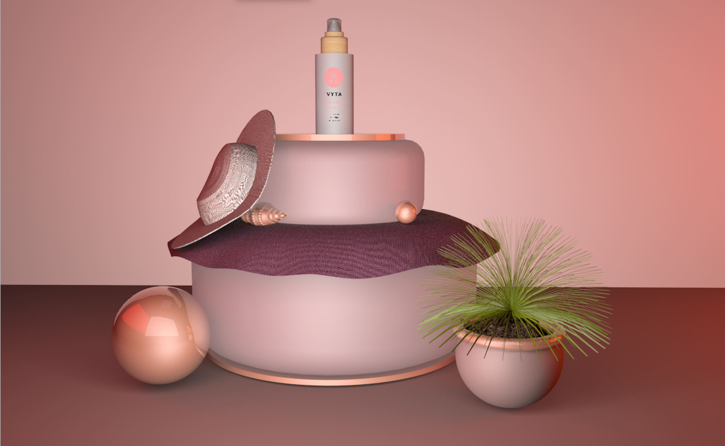

Innanzitutto vi ringrazio per la celere risposta. Vi allego sia i parametri di settaggio che lo screenshot del rendering, se osservate bene il prodotto, l'immagine è totalmente illeggibile nonostante sia in vettoriale.

È un problema di motore di rendering , mamma mia meglio che non dico niente sennò (non parlo di te ma del motore di render stesso)
Allora: se usi il motore di cinema standard questo utilizza ancora la tecnica dell’anti-aliasing, ovvero la pulizia delle linee degli oggetti, bordi e texture durante la fase di elaborazione dell’immagine. Se usi appunto il motore standard devi verificare che l’anti-aliasing non sia su GEOMETRIA ma lo devi mettere su MIGLIORE, in questo caso il motore pulirà anche le immagini che essendo viste da lontano queste appaiono sgranate.
Ancora meglio, se c’è l'hai nella tendina la possibilità di usare il motore fisico vedrai che non ci sarà più necessità di modificare l’anti-aliasing :)

Buonasera grazie per i consigli molto utili, davvero gentili, ho fatto quello che mi avete detto, la qualità dell'immagine comincia a migliorare, il testo comincia a risultare leggibile anche se come vede non del tutto, come posso perfezionare ancora ?

Mmm secondo me sei al limite dell’immagine. Il formato intendo. E l’oggetto è molto lontano.

eh con il motore fisico il campionamento non serve piu, ci pensa il motore fisico, secondo me ora e' leggibile, ma sei al limite tecnico dell'immagine, si vedono i pixel e di conseguenza non può' essere leggibile, devi aumentare la risoluzione dell'immagine e cosi' avrai piu pixel, parlo del rendering ma anche della texture, perche' le due cose potrebbero essere collegate.
Nella foto che ti allego che ho aperto in photoshop ho disegnato delle croci con 1 pixel, e come vedi la grafica non e' proprio 1:1 quindi ci sta che tu abbia la texture che si sta sgranando o l'immagine che generi e' troppo a bassa risoluzione rispetto alla grafica...diciamo che per tagliare la testa al toro io farei una risoluzione in pixel della texture del flacone almeno il doppio piu grande, anche perche' in realtà non e' vettoriale, e' rasterizzata, cinema non puo' aprire i file vettoriali, ma vengono sempre rasterizzati, se tu fai una forma in photoshop rotonda, quando salvi il PSD e la apri in cinema, contano i pixel dell'immagine..
Poi ingrandirei anche il formato del render finale
