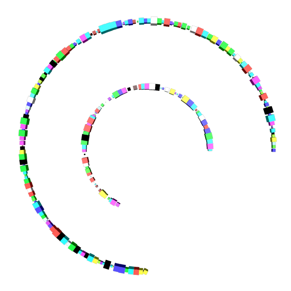

Si possono usare teoricamente tutti gli effettuatori mograph e animandoli, si ottengono risultati anche interessanti ( sotto un esempio )

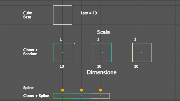

La tua soluzione ( validissima e funzionale) è pressapoco l'inverso del sistema che ho utilizzato, ma andiamo per ordine e semplificando all'osso facciamo un po di chiarezza:
"Premetto che in questo esempio tutte le dimensioni e le scale di cui parliamo si riferiscono alla coordinata Z quindi in 2 dimensioni"
  • Nel "Set3" chi decide la lunghezza degli oggetti è mograph, randomizzando ogni singolo clone ( con l'effettuatore random ), noi per semplicità ne useremo 3.
  • Adesso abbiamo 3 cubi di scala diversa (mograph non modifica la dimensione dei cloni,ma la loro scala), quindi per ottenere la dimensione dei singoli cloni, moltiplico la loro scala per la dimensione del cubo di partenza, per questo nei file allegati, ogni oggetto base aggiunto al cloner, deve avere la stessa dimensione lato
  • A coppie di due cloni per volta( 1°e 2°, 2° e 3°) addiziono le dimensioni e divido il risultato per 2 ricavando la distanza tra l'asse centrale del precedente con quello successivo
  • Con il valore appena ottenuto creo una spline con i punti a queste distanze, aggiungendo per ogni punto la posizione relativa del punto precedente e volendo un offset intermedio
  • Infine applico i cloni ai vertici della spline
