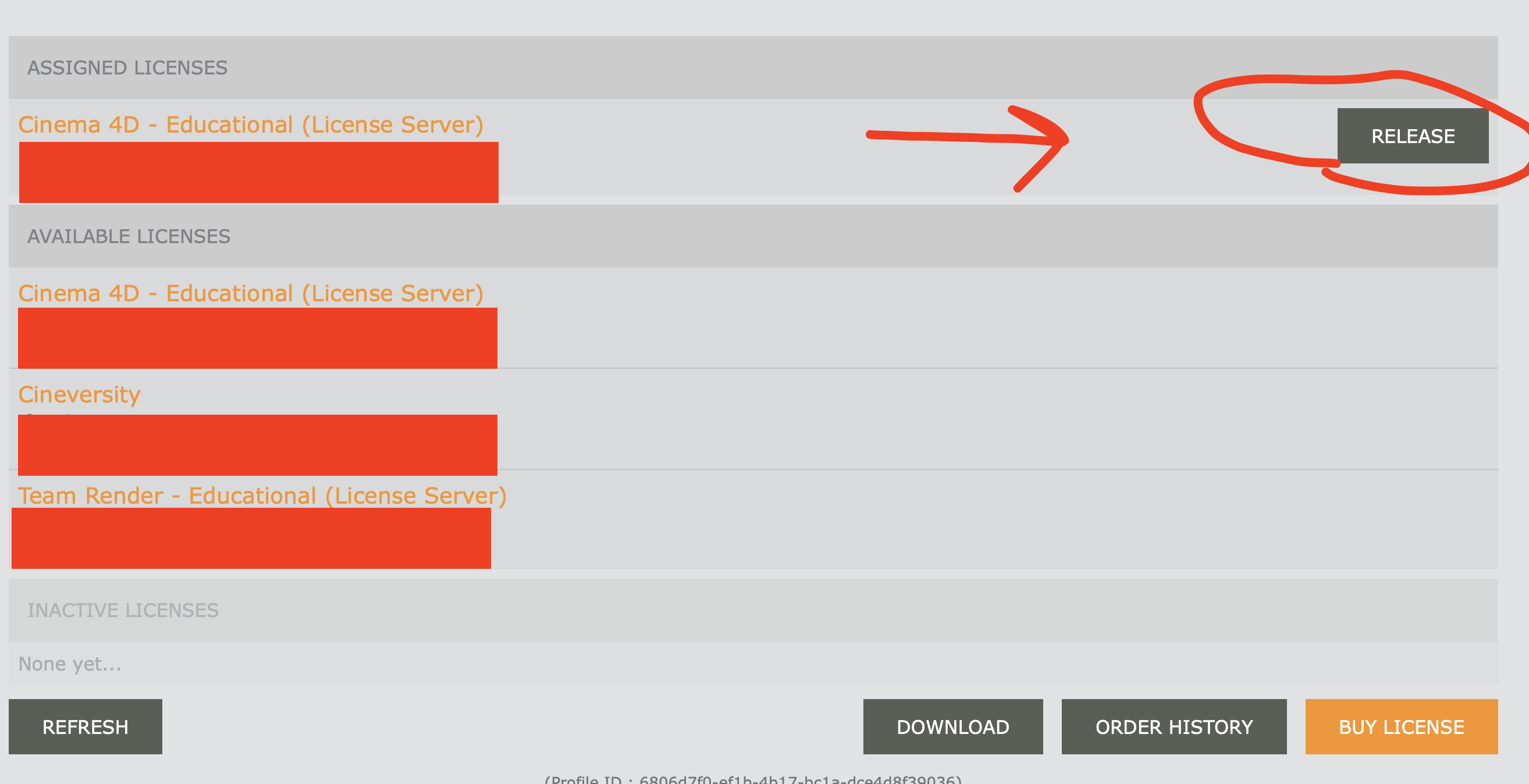

Posts: 10608
Re: Installazione R21
Se non e' piu possibile usarle insieme, devi andare su my maxon e rilasciare la licenza del fisso, cosicché' il portatile prendera' il suo posto. Se per caso invece hai delle multi licenze dentro il my maxon trovi le licenze attive e la possibilità di fare il "RELEASE" e quindi dropparla per permettere che un altro computer possa acquirla.
Ricorda che circa ogni 13 giorni cinema fa il ping al server :)

Post by andeltoz »
Grazie Alessandro. Ho verificato ed è come dici tu, bisogna rilasciare la licenza per poterla attivare sulle altre macchine su cui eventualmente è installata la R21, ovviamente una sola alla volta, almeno per quanto concerne la mia licenza.
