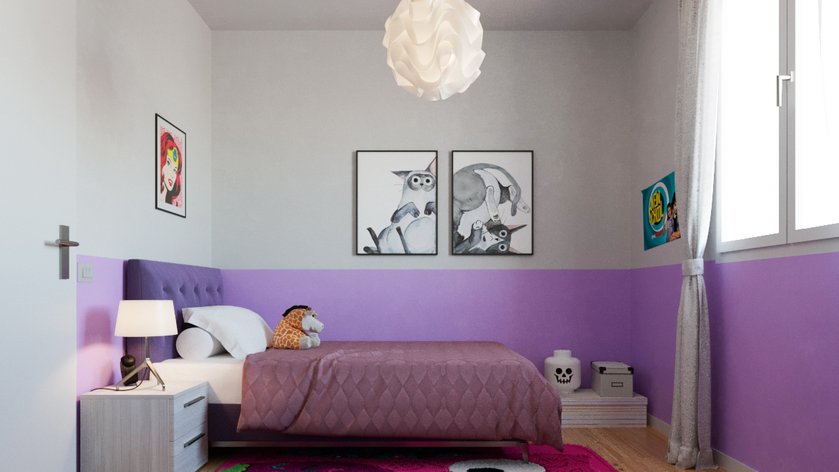

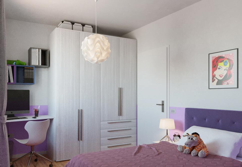

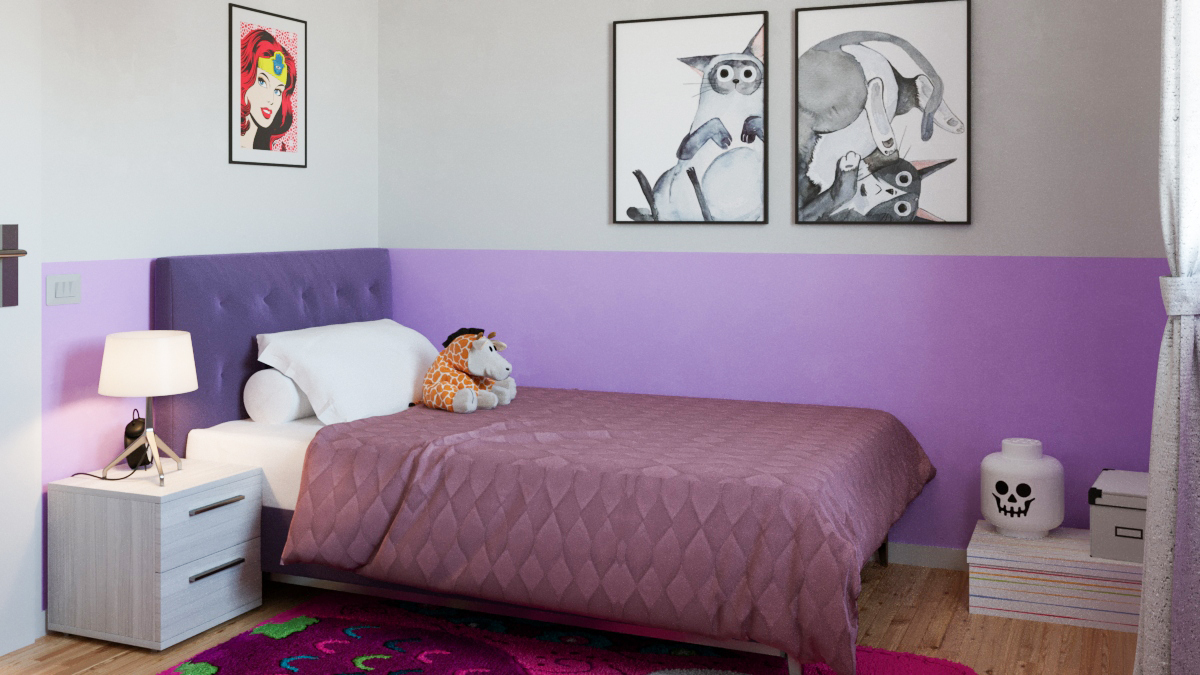

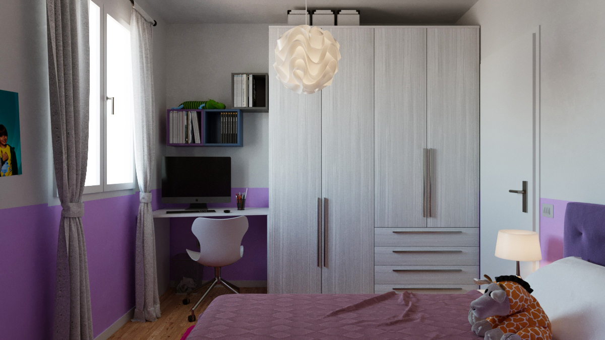

Ciao Andrea, ti scrivo qui tanto è uguale... ;)
Sono d'accordo con i commenti degli altri utenti su tutto e aggiungo che anche le inquadrature non mi soddisfano poi molto. Vedo sempre il letto tagliato per esempio, proverei a farne una magari verticale senza cercare di inquadrare sempre l'intera camera. La stanza è piccola e, come nella realtà, dovresti adattarti alle misure senza necessariamente usare grandangolari troppo spinti i quali deformerebbero la tua scena. Quindi magari qualche vista in più tra l'altro ricercata, secondo me ci potrebbe stare..
Anche i materiali e la modellazione non sono il massimo. Se noti la testata del letto è molto piatta, la finestra andrebbe rivista, il coprifilo della porta a sx è praticamente nascosto dal fianco dell'armadio. Sono dettagli ma che nella realtà contano molto.
mutilo
Posts: 1271
Location: Ravenna
Re: Cameretta
Post by mutilo »
m.corsico wrote: ↑Fri Sep 27, 2019 11:59 am Ciao, lavoro ben fatto.
Unica cosa, non mi fanno impazzire gli esterni sovraesposti con conseguente effetto "bruciato" sui vetri della finestra.
Capisco che un ambiente piccolo con una sola apertura sia più complicato da illuminare, ma cercherei di bilanciare, magari con luci interne e intervenendo sui parametri di LUT e della camera, l'illuminazione generale.
Per quanto riguarda il design, anch'io non amo le pareti bi-color e l''arredo sembra tutto un po' cheap, però se è quello che ti ha chiesto il committente non discuto, ma un davanzale alla finestra lo metterei... ;)
Ci proverò grazie per i consigli. Da moi di solito i davanzali delle finestre, internamente sono nascoste dal coprifilo delle finestre, per quello non si vedono, anche perchè le finestre si montano sul filo interno del muro e non a metà.
ocman wrote: ↑Fri Sep 27, 2019 1:21 pm Ciao Andrea, ti scrivo qui tanto è uguale... ;)
Le inquadrature sono l'altra pecca che ho :( :( :(

Ma nel cestino sotto il tavolo ci sono delle cartacce?
mutilo
Posts: 1271
Location: Ravenna
Re: Cameretta
Post by mutilo »
redpix wrote: ↑Mon Sep 30, 2019 3:47 pm Ma nel cestino sotto il tavolo ci sono delle cartacce?
Si

Hai una marea di spazio, gira la battuta della porta sull' armadio.

FofoC4D wrote: ↑Thu Oct 03, 2019 1:10 pm Hai una marea di spazio, gira la battuta della porta sull' armadio.
Non vale, mi hai copiato! :D
Puoi anche mettere una libreria dietro la porta, così non devi riempire sopra la scrivania...

eviterei anche di mettere il letto appoggiato al muro

Grazie Ragazzi. Adesso ci provo e poi vi posto il risultato ;)

piccolo problemino, l'armadio che è stato comprato misura 1.80 metri :o

intanto quello che avevo fatto in precedenza con qualche aggiustatina
