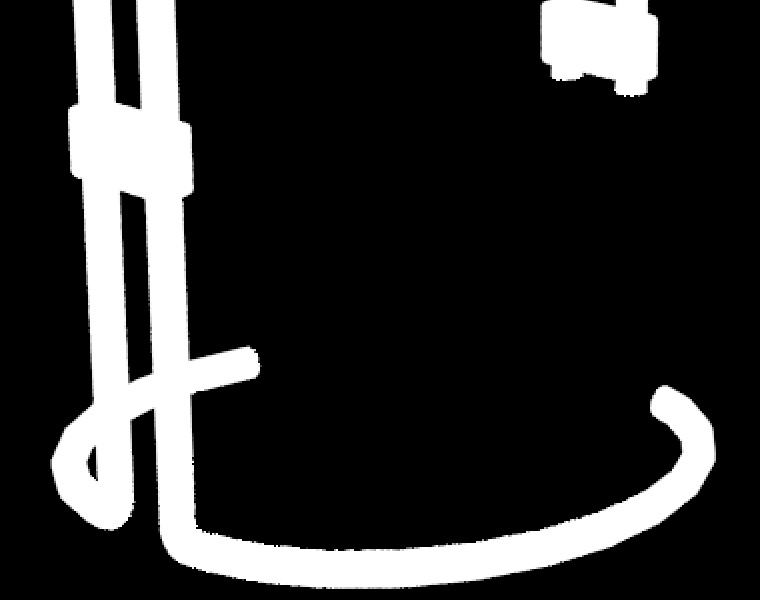

Nel caso che qualcuno volesse fare un test e dirmi cosa succede, qui il modello creato ex-novo in C4D R18, al quale ho aggiunto una luce e ho provato due tipi di render, coi valori di default di Vray 3.7 e con uno dei suoi preset GI "Pathtracing".
object_test+light.zip
(133.08 KiB) Downloaded 161 times
Aggiungendo la luce il bordo degli oggetti che si sovrappongono risulta un po' meno "difettoso" rispetto al test iniziale (modello 3D allegato al primo messaggio), ma ancora non nitido come ottenevo in Vray 1.9.

Ho capito il problema....
Disattivando la decadenza della luce viene bene.
