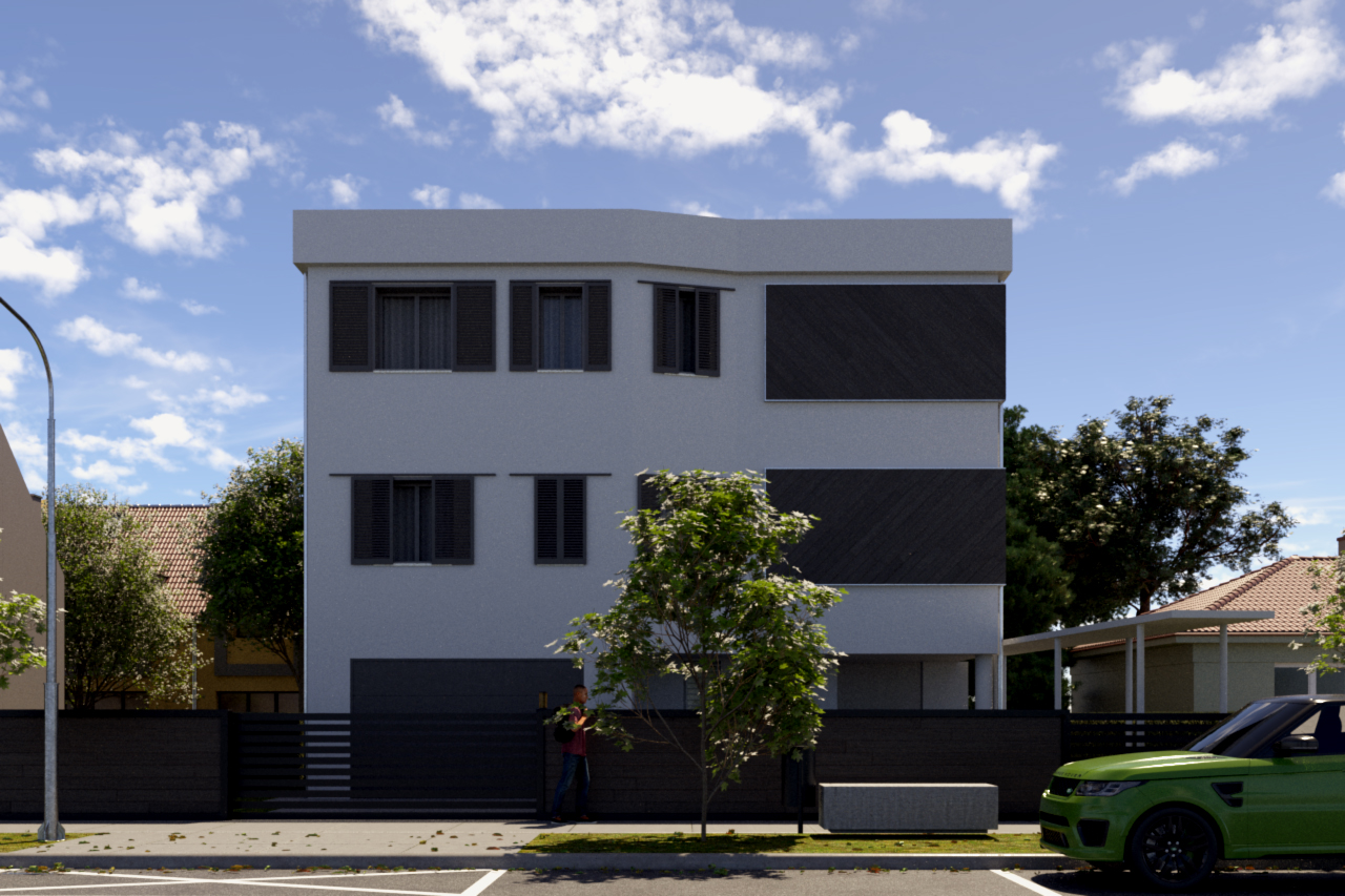

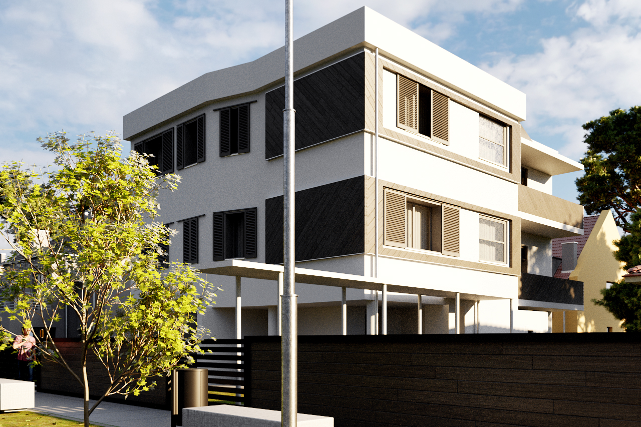

Ciao a tutti,
che ve ne pare?
Illuminazione con hdri.
MarkoDer
Posts: 168
Joined: Wed Sep 19, 2018 2:01 pm
Re: Appartamenti
Post by MarkoDer »
I materiali non mi fanno impazzire, lo trovo un po piatto stile scketchup, inoltre gli alberi ripetuti sono il peggio che si puo fare e saltano subito all'occhio, ci sono altri particolari che non vanno tipo le foglie secche cadute mentre gli alberi sono verdi ma sono dettagli.
Scusami se sono un po' troppo critico.
mutilo
Posts: 1271
Location: Ravenna
Re: Appartamenti
Post by mutilo »
MarkoDer wrote: Sun Dec 08, 2019 5:14 pm I materiali non mi fanno impazzire, lo trovo un po piatto stile scketchup, inoltre gli alberi ripetuti sono il peggio che si puo fare e saltano subito all'occhio, ci sono altri particolari che non vanno tipo le foglie secche cadute mentre gli alberi sono verdi ma sono dettagli.
Ci mancherebbe. Le critiche sono sempre costruttive....in effetti non mi convinceva neanche a me.
Posts: 10603
Re: Appartamenti
Penso che il problema principale è che in entrambe le viste hai la luce del sole dietro le spalle quindi in faccia al progetto e questo lo rende molto piatto di illuminazione.
Puoi girare la luce a piacimento oppure devi restare fedele all’ubicazione dell’edificio?
mutilo
Posts: 1271
Location: Ravenna
Re: Appartamenti
Post by mutilo »
masterzone wrote: Sun Dec 08, 2019 9:10 pm Penso che il problema principale è che in entrambe le viste hai la luce del sole dietro le spalle quindi in faccia al progetto e questo lo rende molto piatto di illuminazione.
Posso fare quello che voglio con la luce...é vero anche che il prospetto fronte strada di per sé non aiuta. Comunque domani provo a girare la luce e sistemare le piccole cosette ditemi da MarkoDer

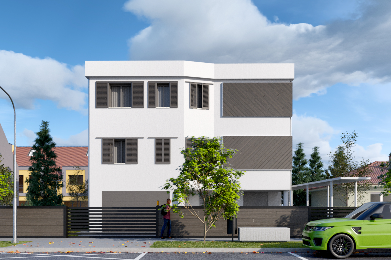

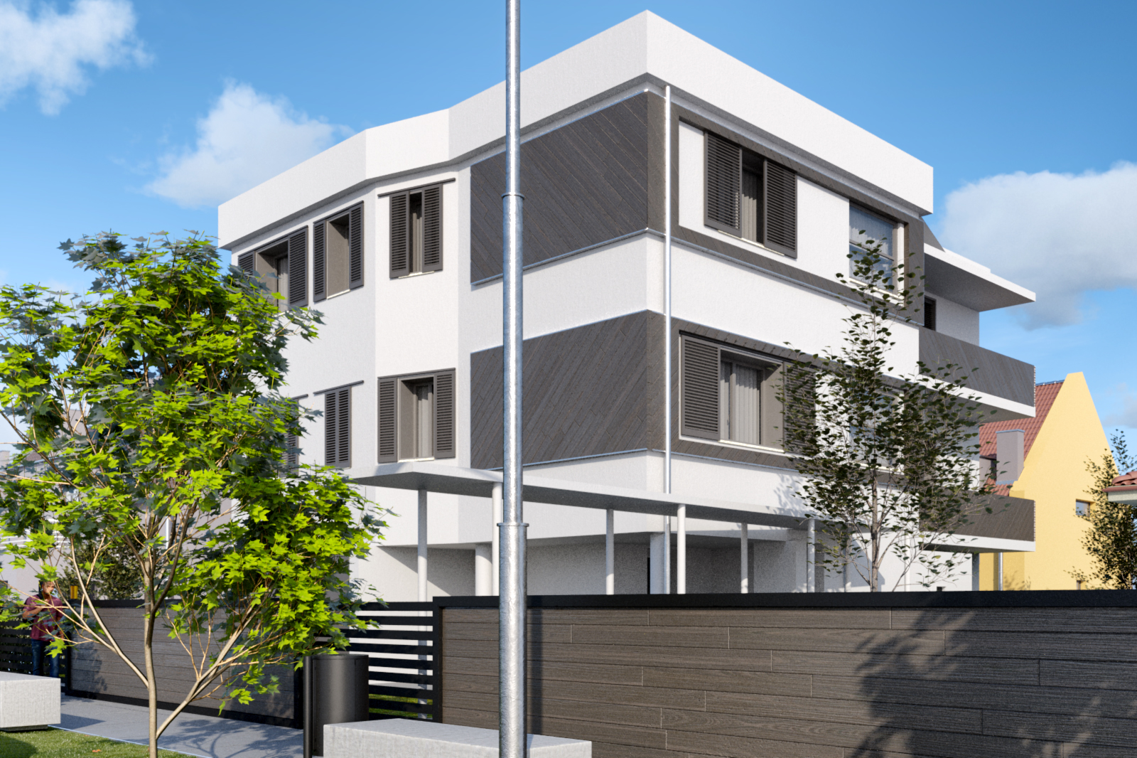

Piccole modifiche...cambiato gli alberi, l'hadri che ho anche girata e il colore delle fogli più qualche altra piccola modifica.

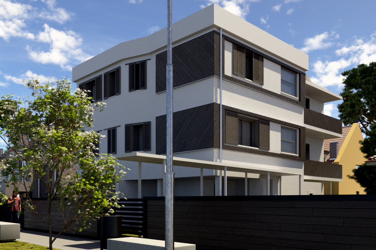

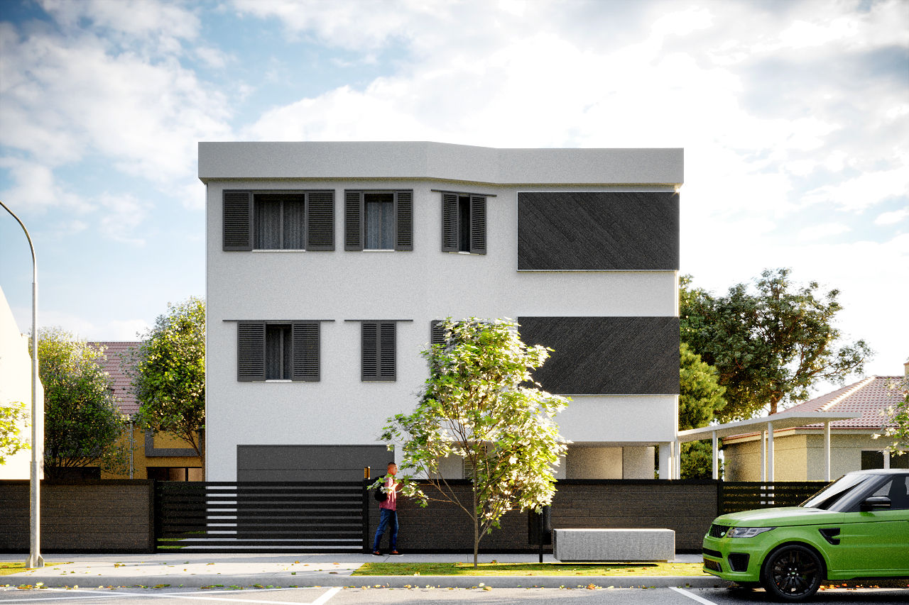

ultime modifiche all'illuminazione....
a me personalmente non dispiace ma aspetto i vostri consigli e critiche per migliorarmi ;)
MarkoDer
Posts: 168
Re: Appartamenti
Post by MarkoDer »
Mi pare molto meglio, ma hai solo la hdri che illumina o hai aggiunto una luce?, forse qualcosa non mi quadra con le ombre, inoltre mi pare il sole un po basso tipo mattino o sera quindi, secondo me, il white balance dovrebbe virare piu sul giallo
ocman
Posts: 1507
Re: Appartamenti
Post by ocman »
Ciao Andrea. Trovo siano migliorati i colori e i contrasti ma le vedo un po' disturbate. In una giornata di sole non dovrebbe accadere... ;)
Toglierei l'albero davanti alla casa e darei un colore al Range, parcheggiato fuori, più "normale".
dipo
Posts: 288
Joined: Sun May 12, 2013 5:43 pm
Re: Appartamenti
Post by dipo »
Anche secondo me c'è troppo noise, capisco la scelta di lasciarne un pò, ma così da la sensazione di non finito..
Forse ridurrei anche un pò il contrasto, c'è tanta differenza tra le parti in ombra e quelle illuminate. Infatti le parti scure perdono quasi tutti i dettagli.
Per il resto molto bella, complimenti!
