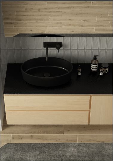

Sono sempre alle prese con un top x bagno in ardesia nera leggermente in rilievo. (vista frontale alta)
Penso che il despalcement sia proibitivo per i tempi lunghi di rend.
Oltre al diffuse, bump, potrebbe essermi di aiuto un fresnel ?
Nelle viste prospettiche riesco a evidenziare le rigature, ma nella vista frontale alta, queste tendono ad ammassarsi.
Il fresnel andrebbe inserito nello specular ?
Ho seguito in proposito i tut. di Ferretti ma con pochi risultati.
Grazie per il Vs. eventuale consiglio.
Buona giornata
Cordialmente
allmark
In allegato posto i tentativi
Grazie ancora
frontale
frontale
PROVA CAM.STANDARD.JPG (35.65 KiB) Viewed 3530 times

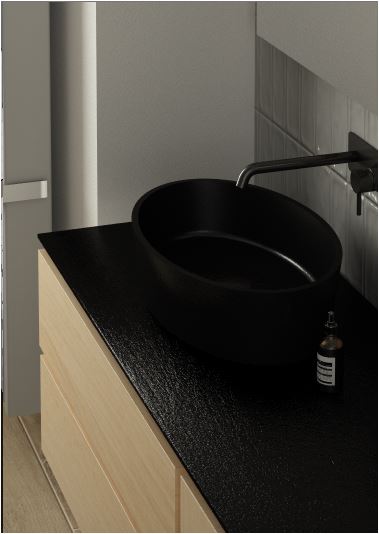

prospettico 2
prospettico 2
PROVA CAM.2.JPG (29.41 KiB) Viewed 3530 times

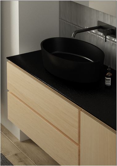

prospettico 1
prospettico 1
PROVA CAM.1.JPG (30.51 KiB) Viewed 3530 times

Beh diciamo che il displace può sicuramente aiutare per aumentare drasticamente il realismo ma anche con un buon bump o normal map alla fine ottieni un ottimo risultato. Dipende sempre anche quanto è alta la venatura dell’ardesia.
In generale qua non c’è trippa per gatti o angelo ferrettate come tutorial o altro. :lol:
Hai un materiale con un rilievo e una speculare semi opaca. Per far risaltare la venatura devi approcciare ad un diverso tipo di luce e scena. In prodotto del genere risalta con una precisa angolatura verso la luce di taglio altrimenti non si vede un piffero. Se hai uno specchio con la luce a cornice magari ti fiamma la superficie e leggi bene l’ardesia oppure se ti metti in una particolare inquadratura verso un contro luce vedi bene l’effetto.
Non penso sia una questione di materiale, anche perché dopo che hai lavorato con rilievo, (di qualsiasi tipo) riflessione e diffuse non c’è molto dietro come trucchi.
Avvolte anche un oggetto di vetro se non è nella scena giusta sembra un altra cosa.

darei una modificata anche al diffuse, mi pare davvero molto scuro! sembra quasi laccato nero, lo farei piu chiaro, grigio scuro con un pelino di contrasto cosi si risaltano un po le venature..non so che trattamento avrà il piano, ma solitamente è più opaco! di mio, non metterei fersnell, che su una superficie cosi piccola non serve, metterei un buon bump e una reflection glossines a 0,7 con amount del 98% a occhio...eventualmente con caricata una mappa!
