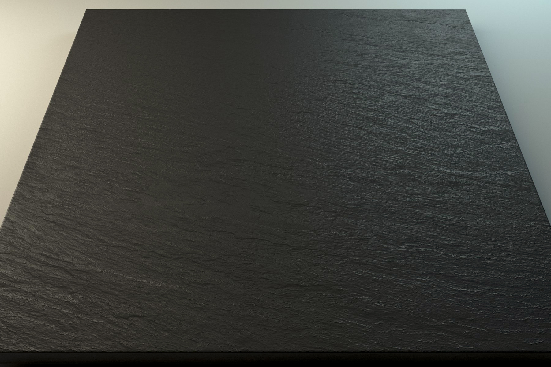

Devi usare un paio di buone mappe ma potresti ottenere già un discreto risultato anche con la versione che usi tu... se non ricordo male la 1.2
Ti allego un esempio di come potrebbe uscire.

Se ottenessi quello farei salti di gioia !!!
Potresti indicarmi i canali ottimali e alcuni parametri cha hai usato ?

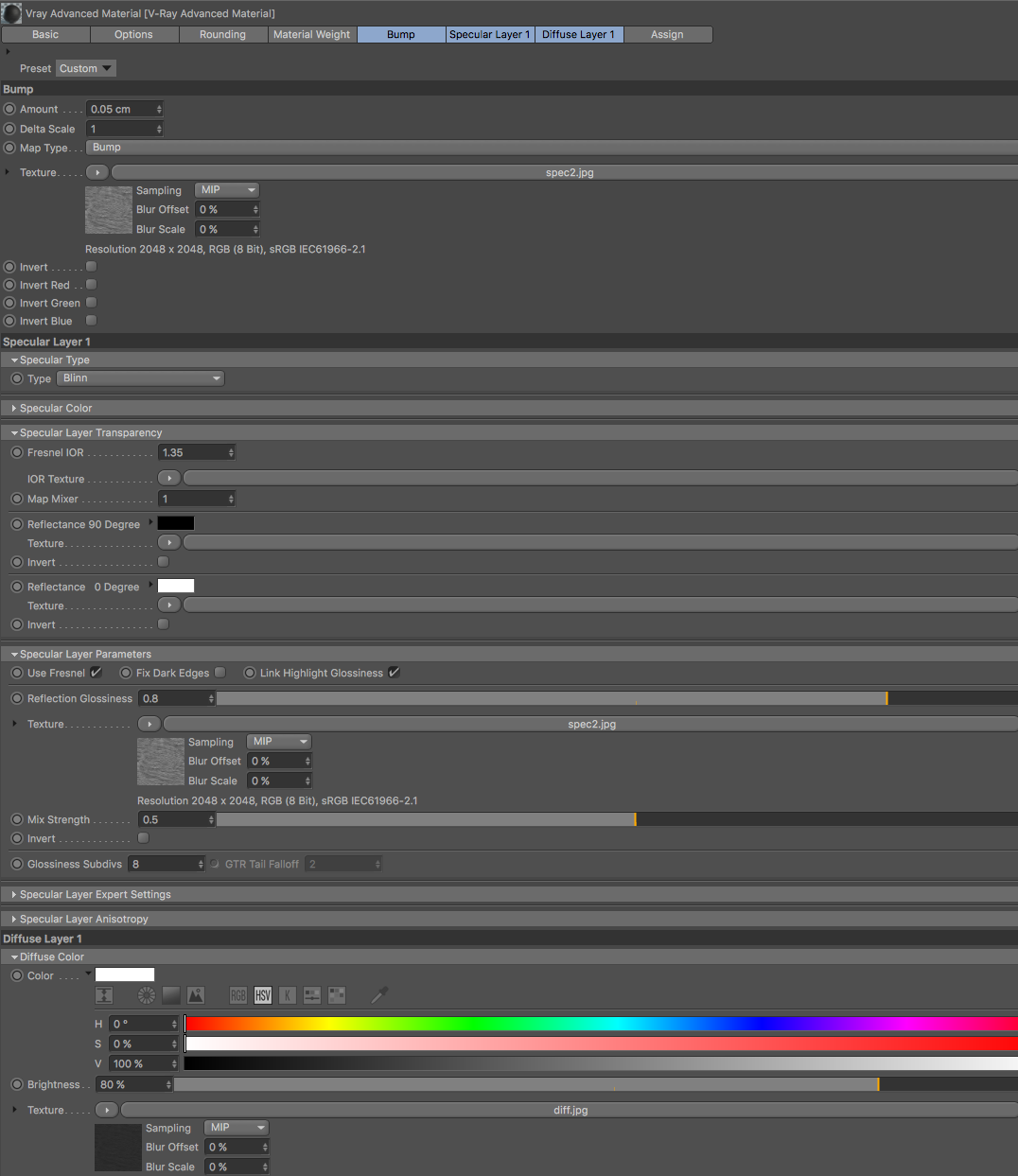

Ti allego il file RAR contenente il progetto e le texture seamless.
Devi solo assegnare il percorso corretto alle texture e, dovrebbe andar bene anche se, uso la 3.7
Fai una prova.. ;)

Nella mia versione di 1.2 la tua scena mi si blocca, non riesco a completare il render.
Dovrei, dimmi se sbaglio, andare nella mia scena con il Tuo materiale, dopodichè inserire le mie text. in sostituzione deele Tue, tenendo sempre in considerazione i parametri.

La tua versione non lo può aprire, ti ho fatto una schermata dei parametri.
