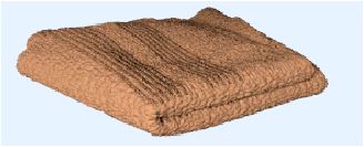

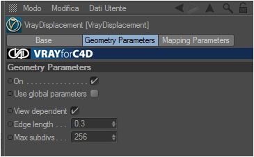

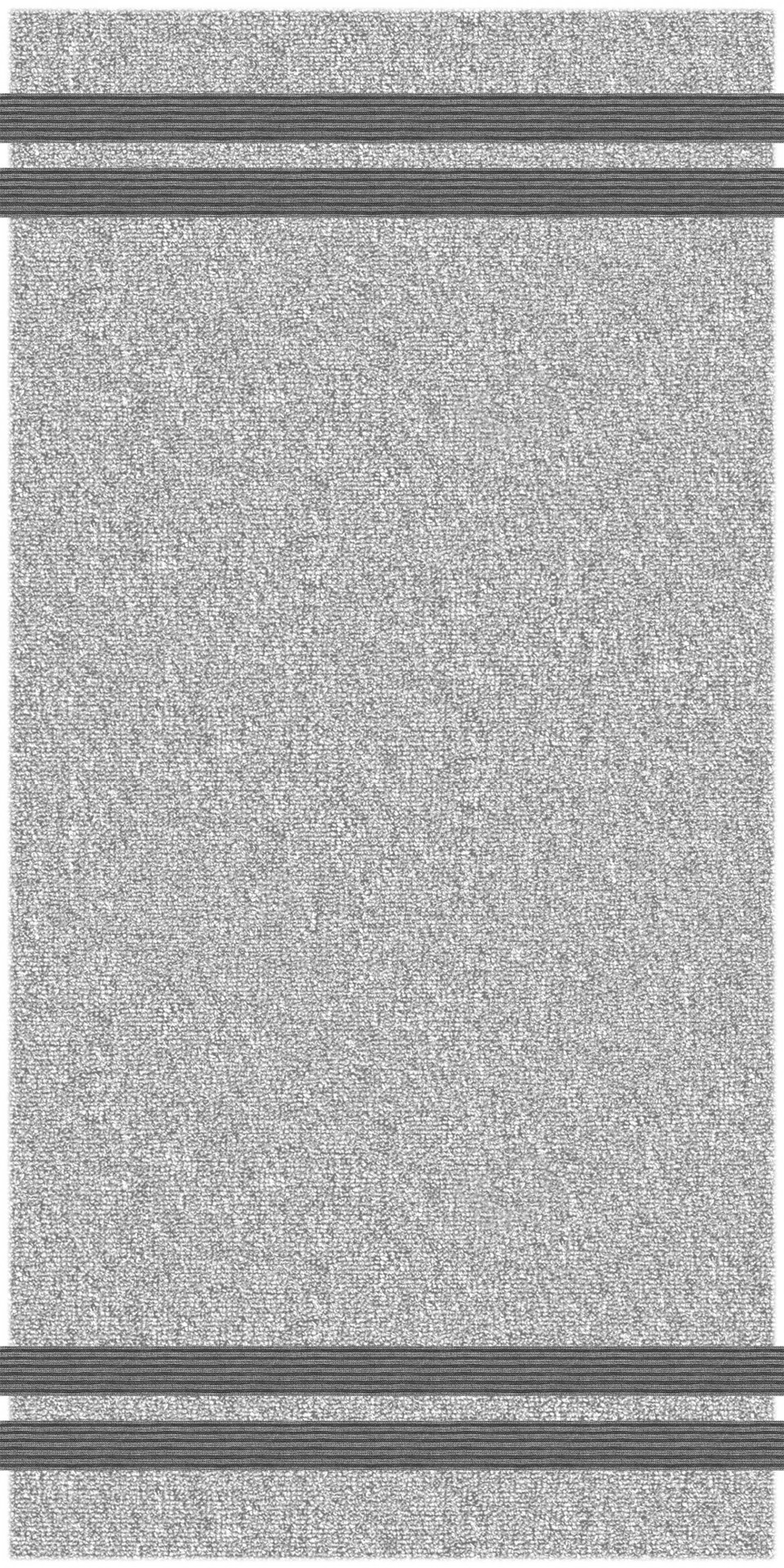

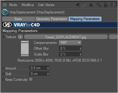

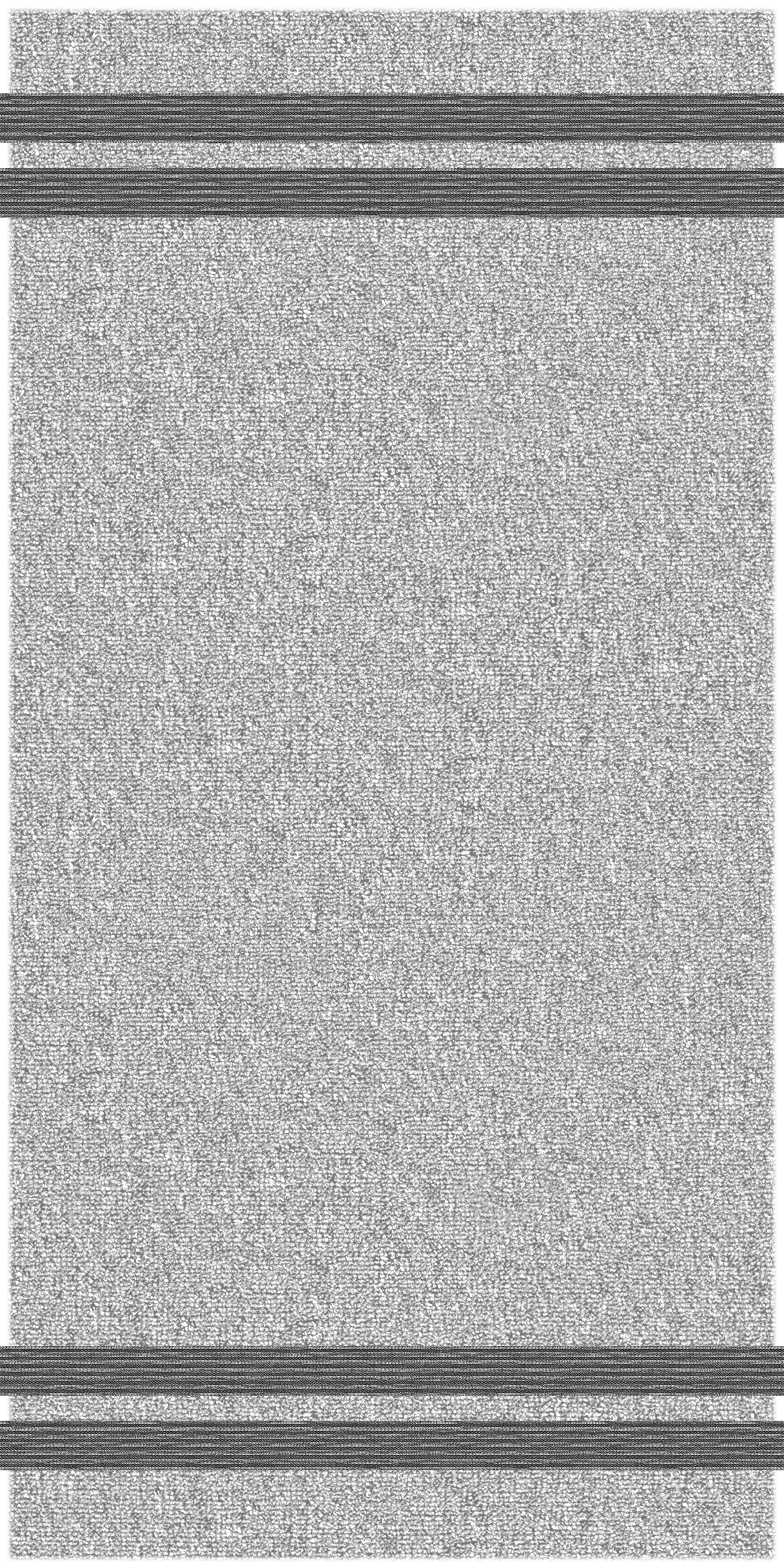

Buonaserata a tutti
Ho applicato il tag despl. al materiale di fondo.
Nel tag. despl. ho inserito la map despl.
Non riesco a far correre la passamaneria tra le pieghe del towel.
Ci sono dei parametri a cui devo attenermi ?
Allego la mappa e una prova.
Grazie per un eventuale Vs suggerimento.
Cordialmente
allmark
prova
prova

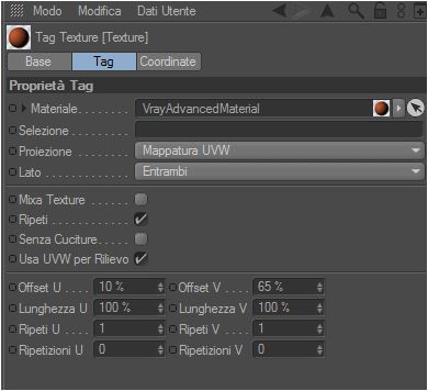

Buonagiornata Ocman e grazie.
In allegato posto shot dei parametri.
Grazie ancora
cordialmente
ocman
Parametri Tag 2
Parametri Tag 2
Param. Tag2.JPG (27.5 KiB) Viewed 5187 times
Parametri  Tag  2
Parametri Tag 2
Param. Tag1.JPG (21.67 KiB) Viewed 5187 times
Parametri mat.
Parametri mat.
Param. mat.JPG (29.86 KiB) Viewed 5187 times
nikdegra
Posts: 290
Joined: Tue Oct 18, 2016 2:47 pm
Re: desplacement towel
Post by nikdegra »
dipende da come è stato creato l oggetto: se è stato fatto bene, nel senso che un piano ripiegato più volte (come effettivamente è un asciugamano) non dovresti avere problemi, se è un cubo modificato e/o importato da qualche altro formato, allora molto difficilmnete lo mapperai corettamente!
Posts: 10608
Quoto Nik, non dipende da te ma da chi a steso le UV, se la texture non torna esattamente sopra messa al 100% in U e V (in caso ripristina le percentuali) la vedo dura a farlo tornare giusto con una cubica o altro sistema.
VRAY, almeno nelle ultime versioni, visualizzava in editor il materiale displacement, cosi' vedi in anteprima quando lo piazzi sopra dove tornano le righe :)
