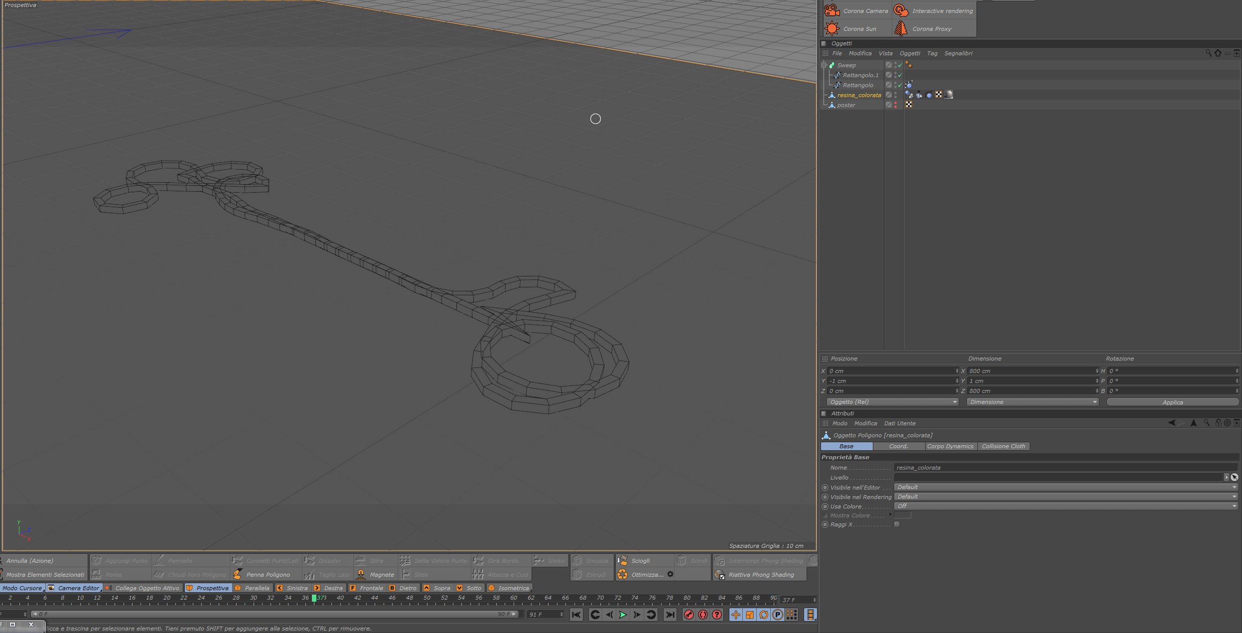

avrei bisogno di una mano in un'animazione che mi sta facendo dannare. :@ :@
Ho la cornice di un quadro che ad un certo punto dovrebbe scivolare sul muro e cadere a terra come se fosse una corda.... e fin qua tutto ok.
La mia cornice è stata creata attraverso uno sweep nurbs ed al binario dello sweep ho assegnato il tag "spline dinamica" che fa il suo dovere, ma il problema è che non riesco a capire come e cosa settare per far tenere in considerazione anche spessore di questa cornice evitando che le varie parti si compenetrino :( :( :( :(
vi allego un immagine per far capire meglio cosa intendo.
Grazie in anticipo a tutti

Dentro le proprieta' del tag che dinamicizza lo spline c'e' RAGGIO, che aumenta il raggio di collisione per simulare lo spessore, di cui ovviamente al tag non frega niente :(
E' un fake ma funziona bene :)

:( :( provato: il risultato è che si stacca dal pavimento ma la corda continua a compenetrarsi

Ah ok se il problema è la compenetrazione nel tag ci sono le opzioni per aumentare drasticamente la qualità delle dinamiche nel tag :)
