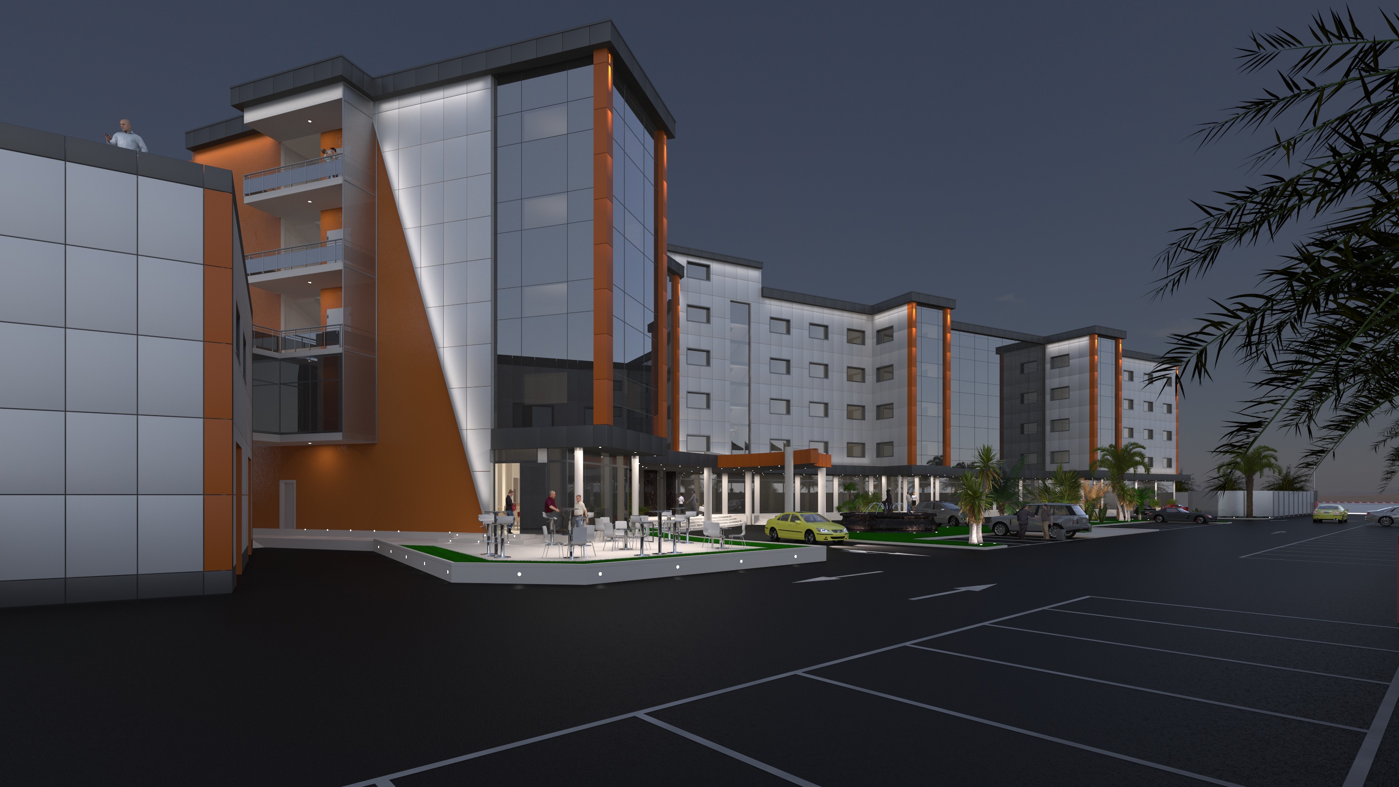

Buona sera scrivo il mio primo post perchè non trovo la soluzione al problema seguente.
Uso Vray 3.7 con cinema R21 e nella scena che sto trattando (da principiante) le luci IES si comportano in maniera strana lungo i vari pannelli angolari arancioni del rivestimento dell'Hotel. Non dovrebbero avere quella specie di gradiente tra la parte del pannello più vicino alla fonte luminosa e quella più lontana. In soldoni la luce dovrebbe decadere dolcemente fino a che non si vede più il fascio sui pannelli angolari senza i salti nella parte bassa dei pannelli. Se potete aiutarmi vi ringrazio. Io ho controllato il materiale e le luci ma non mi pare sia colpa loro, sospetto più una mala esportazione da rhino oppure un discorso di normali( anche se sono tutte gialle e quindi rivolte corettamente nel rivestimento).

Seleziona i pannelli e riduci il Phong tag finché non sparisce l’artefatto. Poi cerca di evitare di giocare con i moltiplicatori di diffuse/specular contribution, di sicuro peggiori le cose e c’e già tantissimo su cui lavorare senza andare a scomodare questi parametri.
Posts: 10608
Re: Decadenza luce non corretta
Cosi su due piedi mi sembra tutto ok nella luce, sembra piuttosto che ci sia qualcosa che non va con la copertura fatta a blocchi. Se per caso l'hai importata o realizzata in cinema4D e i cubi della copertura sono stondati, potresti avere un problema di PHONG, ovvero cinema pensa che siano bombati e non dritti, per via di un impostazione troppo alta del TAG a forma di due palline che c'e' a fianco degli elementi. Prova ad abbassare pesantemente quel valore, mettilo tipo a 10 gradi e fai una prova :)

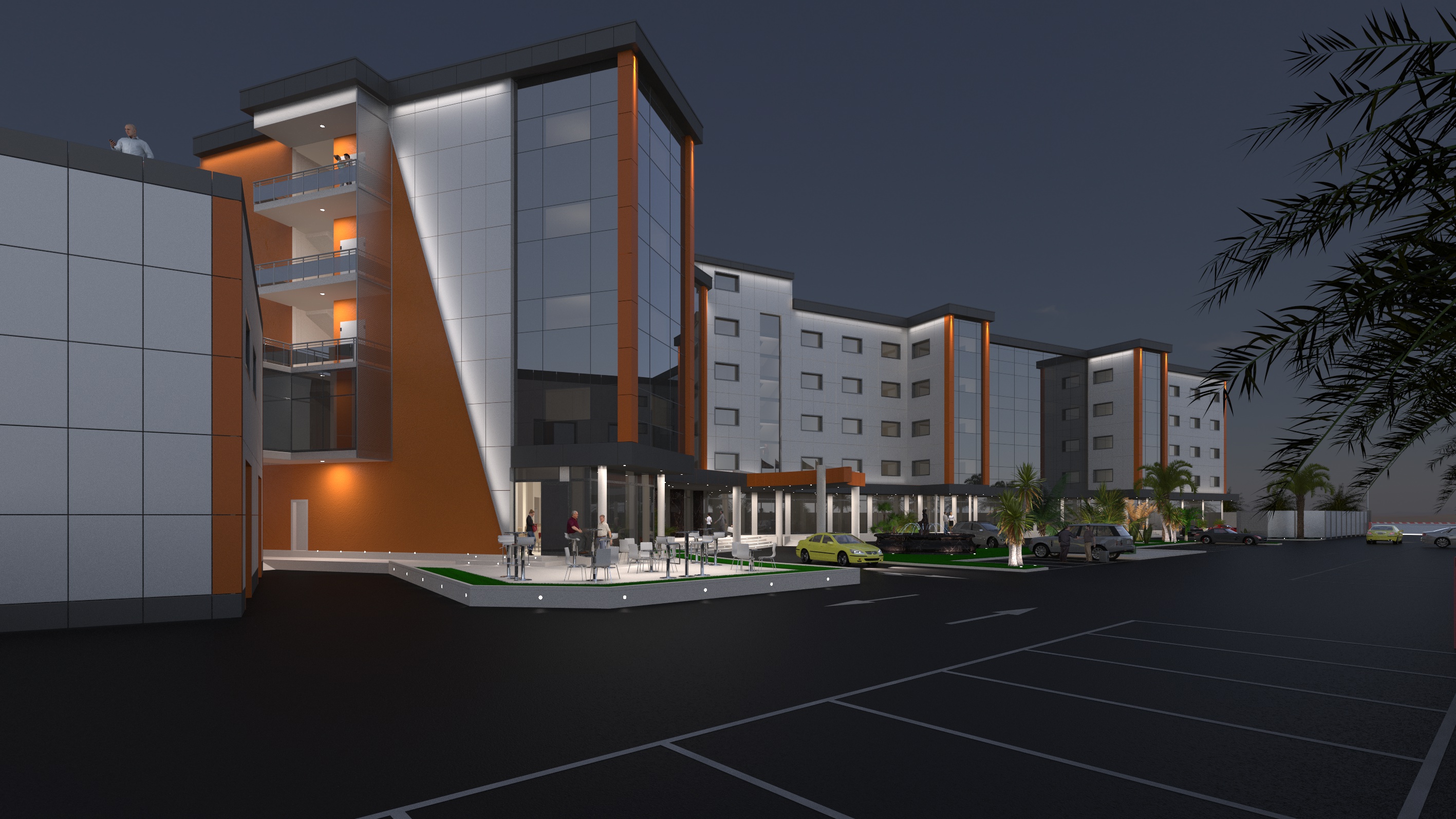

Il tag phong era impostato a 22 di default e io l'ho messo a 10 e ho mandato un render per vedere se sparisce/si riduce l'effetto. Per quanto riguarda la modellazione sono arrivato alla conclusione che essendoci continue modifiche in corso tra cliente e il mio capo mi modello solo parallelepipedi in rhino e me li importo in Cinema ( mi viene da piangere ad ogni modifica del rivestimento perchè devo cancellare tutto e rifare l'importazione degli oggetti in esame, cosa che speravo di risolvere con il plug-in rhino-io ma non è disponibile per l'R21!).
una volta importati in c4d applico il deformatore smusso e via... ho molti meno poligoni e una gestione migliore degli smussi.
PS. si sembra proprio che cinema consideri bombata la sup liscia del rivestimento.
Sta renderizzando ... a minuti metti il risultato con il phong a 10

sparito l'effetto indesiderato e migliorarto tutto il rivestimento con lo stesso accorgimento...ho abbasso il phong a 10 perchè comunque un minimo di variazione "effetto bombatura" non mi dispiace,da un po di realismo al rivestimento e non sembra geometricamente perfetto . Grazie avevo il capo attaccato al collo che mi metteva pressione
