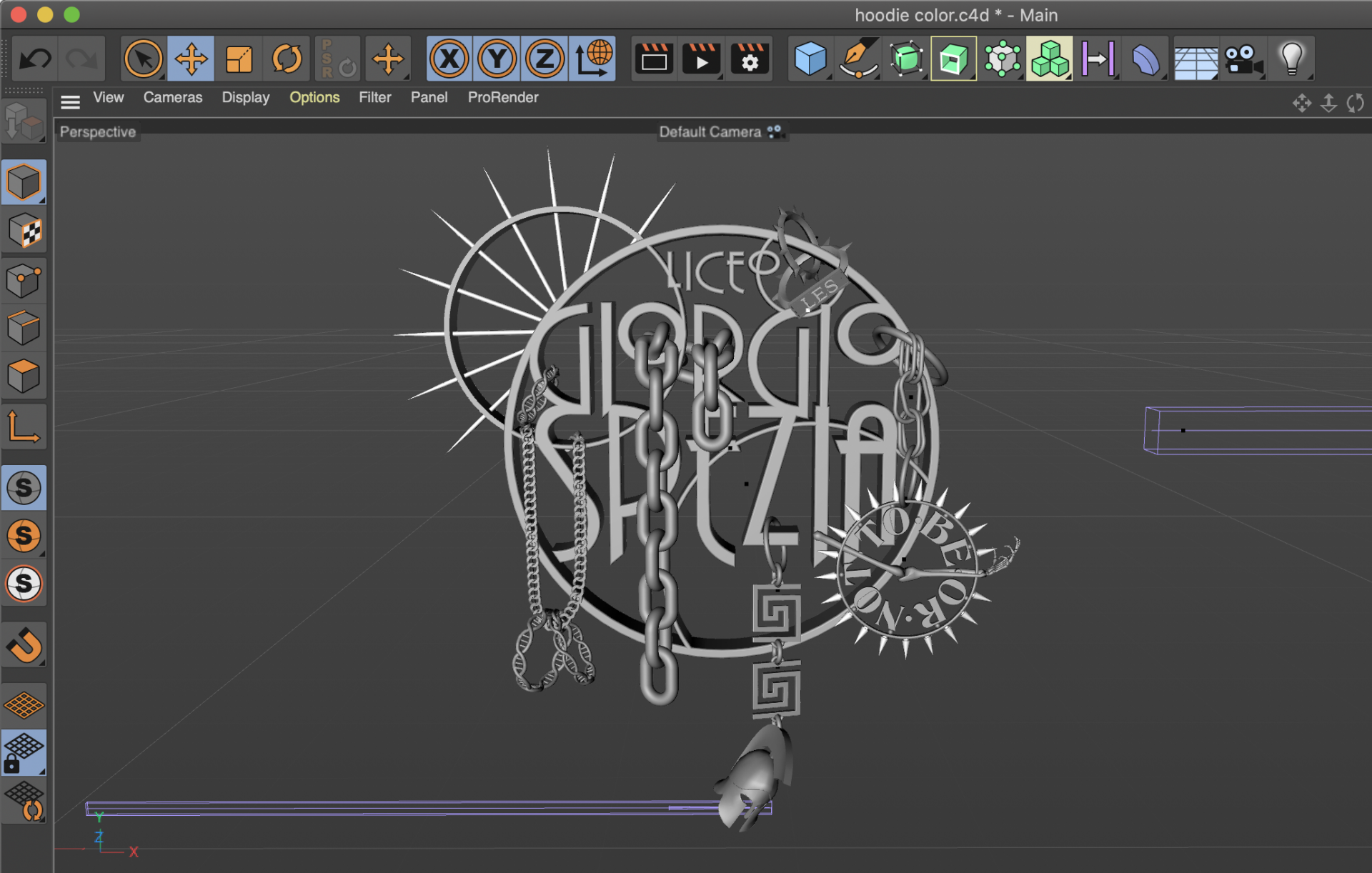

buongiorno al forum,
ho modellato la mia grafica 3d e ora in quanto principiante inesperto vorrei chiedere qual'è il procedimento/combinazione ideale,
nella specifico di sky/luci/materiali e settaggi per l'esportazione in png
per attribuire una resa metallica al modello che allego.
Mille grazie a chiunque voglia darmi qualche feed

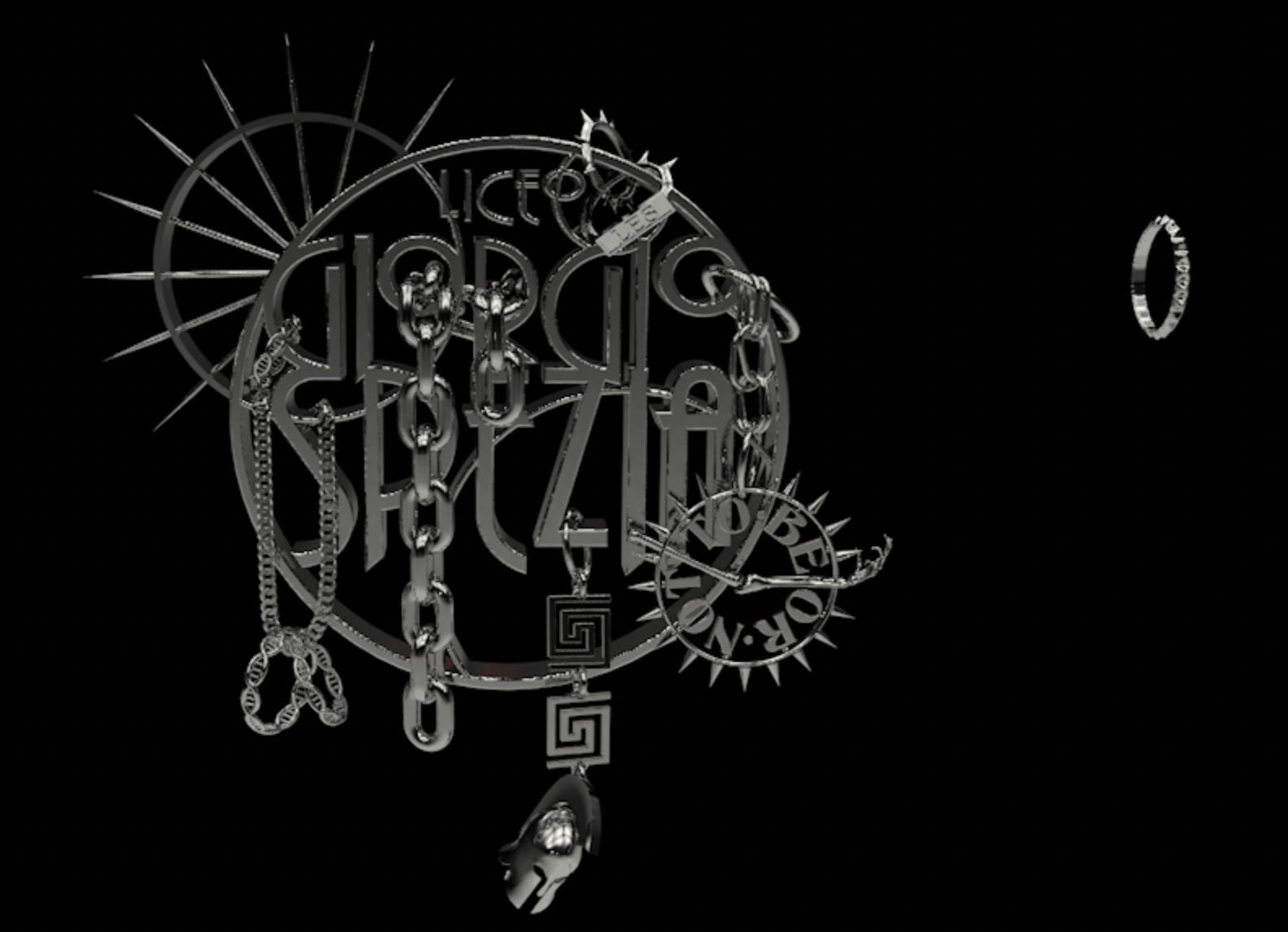

masterzone wrote: ↑Sat Feb 08, 2020 4:23 pm No no diciamo che l’hdr è già di per se una fonte luminosa ma viene usato esclusivamente dalla GI. Nel senso che se non attivi la GI non hai luci dirette che generano ombre quindi devi ricordarti di usarla altrimenti non avrai ombre :)
Ho applicato i tuoi suggerimenti, ma quello che continua a cozzare è il profilo del modello come potrai vedere nell'immagine che ti allego.
Grazie mille

Posts: 10608
Re: luci/sky
ciao! mah non i sembra cosi' male, in che senso il profilo del modello? noterai che le riflessioni si vedono piuttosto bene, certo hai un uniformita' globale in tutto il modello in quanto il materiale e' identico. Sicuramente devi schiarire un po l'HDR o aumentare le riflessioni per vedere tutto piu pimpante, ma anche l'interno ad esempio dell'anello in alto a destra non e' male, hai delle buone striature bianco / nero...

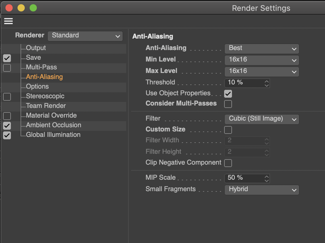

Ciao Cristiano,
forse quello che intendi è un problema di antialiasing...nei settaggi di rendering imposta l'antialiasing su Best (Migliore).

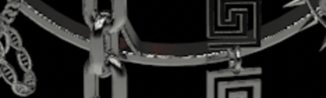

masterzone wrote: ↑Tue Feb 11, 2020 5:29 pm ciao! mah non i sembra cosi' male, in che senso il profilo del modello? noterai che le riflessioni si vedono piuttosto bene, certo hai un uniformita' globale in tutto il modello in quanto il materiale e' identico. Sicuramente devi schiarire un po l'HDR o aumentare le riflessioni per vedere tutto piu pimpante, ma anche l'interno ad esempio dell'anello in alto a destra non e' male, hai delle buone striature bianco / nero...
ciao masterzone, intendo proprio quella forma di riflesso lungo il profilo estruso del logo.
Ho provato a impostare anti aliasing ma il rumore persiste.
Allego una porzione dell'anteprima di render che potrebbe esemplificare in miglior modo quello che intendo.

Arkimed wrote: ↑Tue Feb 11, 2020 5:31 pm Ciao Cristiano,
ciao Arkimed,
ho provato su tuo suggerimento a impostare l'antialiasing su best, ma la resa di quel dettaglio rimane invariata.

Posts: 10608
Re: luci/sky
Stranissimo che ti faccia quelle seghettature sul bordo dell'anello grande...in generale lo vedo ok ma in quel punto li qualcosa non va, strano perche' l'AA su 16x16 e' altissimo, dovrebbe renderizzare molto pulito in quel punto li.
Fai una prova, in alto dove c'e' scritto motore render "standard" metti quello FISICO, l'AA va via, e lavora con parametri diversi, con i campioni, prova a vedere se viene meglio.
