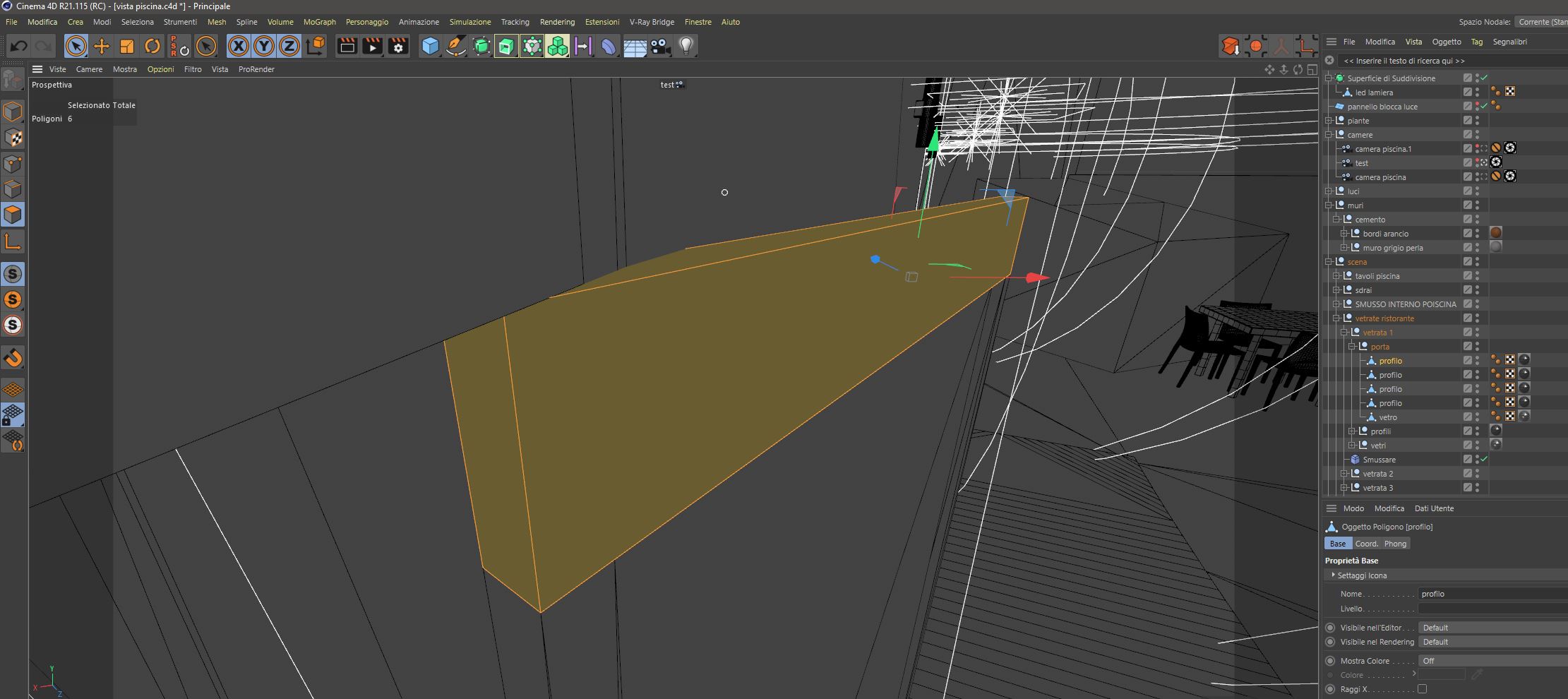

Buon giorno scrivo per capire come si possono unire i lati e i vertici di un parallelepipedo "esploso". Ho importato da rhino molti parallelepipedi e quando applico gli smussi la superfice dello smusso è invisibile. Con attacca e cuci non riesco perchè i punti sono già sovrapposti.

Molto semplice, seleziona le facce del parallelepipedo che ha le facce staccate, e dai il comando "connetti + cancella" e lui di fara' un MERGE di tutti gli oggetti in un uno solo.
Ora che hai un mono oggetto, se i punti e i lati sono effettivamente sovrapposti, puoi dare il comando OTTIMIZZA che salda i punti e i lati e i poligoni con una tolleranza (0.01 mi pare) e salda la geometria :)
Il connetti + cancella lo trovi nel menu OGGETTI della lista a destra (gestione oggetti), il comando ottimizza lo trovi nel menu MESH, sezione COMANDI, ma dipende un po dalla versione di cinema, si divertono a spostare le voci di menu di continuo :)

connetti+cancella mi viene bloccato su questa geometria
Posts: 10594
Re: superfici scucite
Perche' e' gia un unico solido, quindi passa direttamente al comando OTTIMIZZA, attento a selezionare tutti i poligoni o nessuno, il comando funziona comunque ma se hai un solo poligono selezionato si concentra solo su quello.

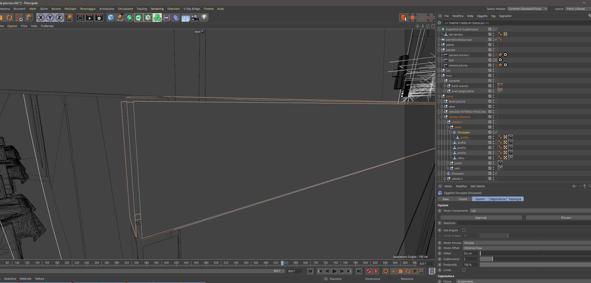

ora ho ottimizzato e selezionando e spostando una faccia vedo che sono cucite le superfici.
Problema 2: quando do lo smusso sono invisibili le superfici dei lati smussate.
Posts: 10594
Ehm no non dovrebbe comportarsi così, sembra che ci sia ancora qualche problema.
Hai provato invece di usare il deformatore smussare ad usare il comando Smussa dei poligoni che trovi nel menu mesh?
Comunque di solito il deformatore smussa non si comporta così. Sembra che la mesh abbia ancora dei problemi 🤔

sono riuscito a smussare i profili. Dopo aver ottimizzato il parallelepipedo ho detriangolato le facce edopo applicato il deformatore smusso
Posts: 10594
ottimo!!
