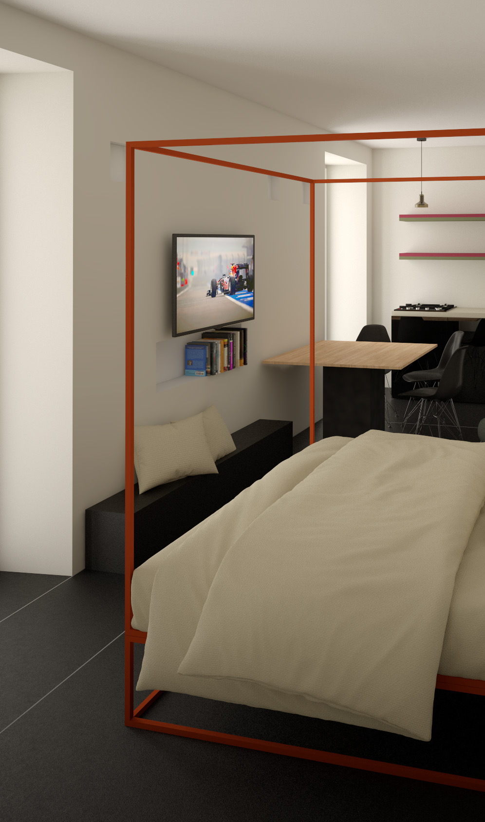

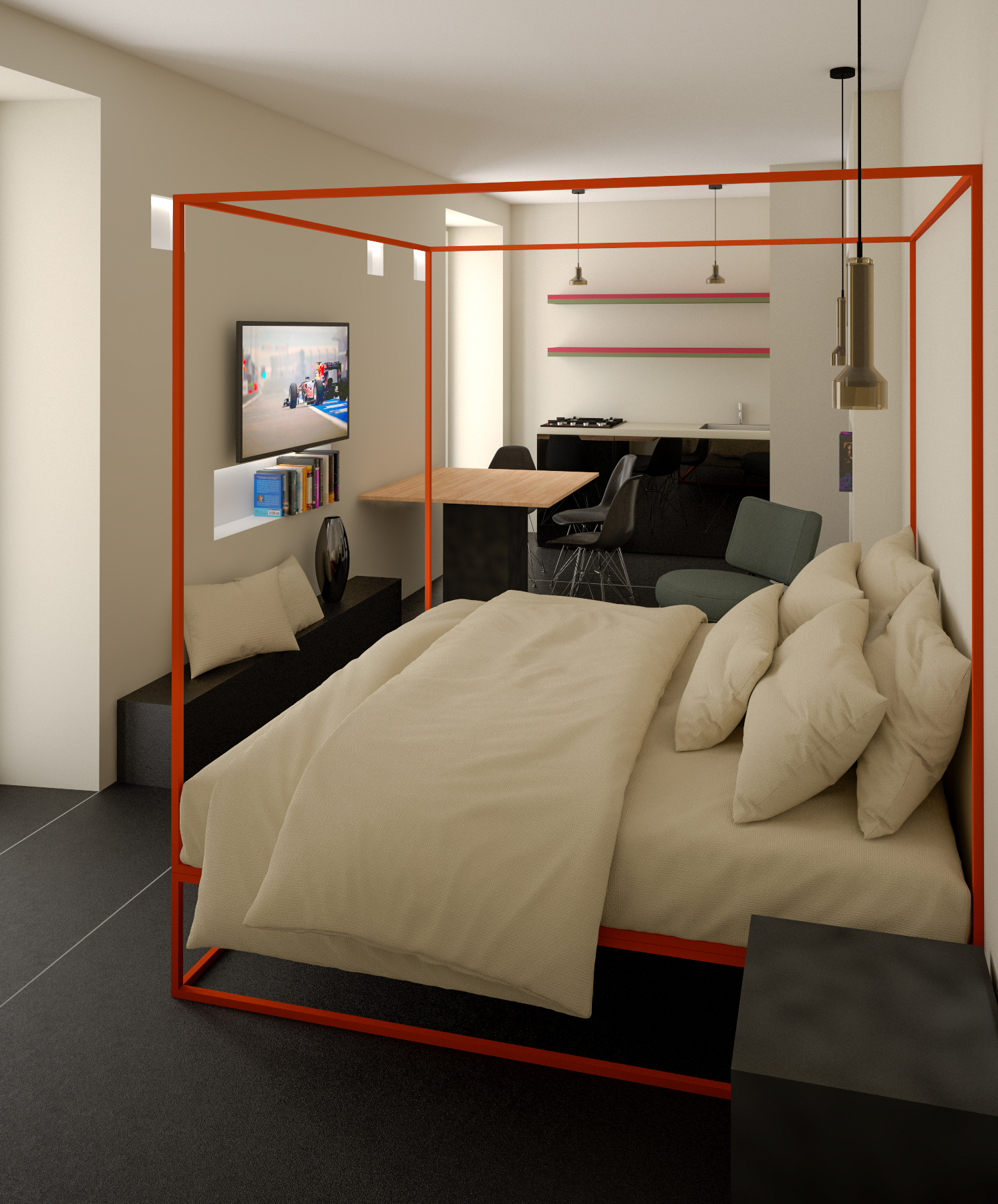

Buonasera, anche io sto utilizzando questi momenti di clausura pere rivedere alcuni progetti e imparare ad usare meglio c4d e v-ray..
Non riesco a far diventare bianco il soffitto nel senso che dovrebbe essere parecchio più chiaro delle pareti che mi sembrano tutto sommato corrette. Ho utilizzato un materiale standard partendo da un valore rgb 200 200 200 come più volte consigliato da sirio e sono arrivato all'immagine che allego.. Ho aggiunto solo pochissimo bump utilizzando il disturbo.
Vorrei inoltre illuminare le nicchie come se ci fosse una striscia led ma senza allungare troppo i tempi di rendering... Ho fatto una prova utilizzando delle mesh collegate ad una light area ma la parete nella quale si trovano le nicchie mi è venuta scalettata...

Beh a primo sguardo la luce sul soffitto e' coerente con la luce che sta arrivando nella stanza. Il tutto puo' essere relativo al pavimento talmente scuro che non riesce a rimbalzare la luce sufficientemente e quindi e' naturale cosi', puoi forzare la mano schiarendo molto la camera usando i suoi parametri ma comunque rischi di vanificare i chiaro scuri e i pavimenti che hai inserito nell'immagine.
Non e' possible ottenere soffitti bianco splendenti quando la luce che entra e' comunque molto orizzontale. Avvolte se invece hai un po di sole o comunque una radianza di luce che picchia sul pavimento, parte di questa viene "riflessa" sul soffitto e lo fa schiarire, ma come dicevo prima il fatto che hai pavimenti scuri aiuta poco :) Non ti consiglio di fare niente che non sia mettere il bianco sul soffitto, altrimenti diventa innaturale.
Per mettere delle strip Led nelle nicchie ti basta creare delle AREA LIGHT rettangolari, girarle verso il basso e metterle appena sotto la parte sopra della nicchia ed avrai lo sbaffo di luce tipico della strip Led ma senza nessun tipo di rallentamento.

Non ha senso fare due render, fosse una fotografia faresti tutto in post produzione, e ti assicuro che lavorando all’interno del VFB già risolveresti il 95% del tuo “problema”. Una volta nel frame buffer(supponendo che tu abbia calcolato in linear multiply), se serve aumenta leggermente l’esposizione, al contempo ti si bruceranno delle zone quindi dovrai compensare comprimendo gli highlights abbassandone il valore, dopo di che aggiungi una curva filmica. Vedrai che così ti porti un bel pezzo avanti, poi salvi in .hdr e se serve completi tone mapping ecc in post produzione.
A voler evitare a monte il contributo eccessivo del pavimento, non serve fare due render, usi un’override material dove nello slot GI darai un materiale più chiaro.
Poic’è Tutta una serie di cose da sistemare e raffinare, ma un passo alla volta;)

L’override material ti permette di usare un materiale per l’apparenza nel render, e un’altro materiale per il contributo della GI(che nel tuo caso è troppo scuro visto il pavimento). Se serve puoi anche dare apparenza diversa nelle riflessioni ecc.
All’atto pratico costruisci due materiali, il primo lo lasci così com’è, il secondo lo fai più chiaro, crei un’override material e ci carichi i due materiali negli appositi slot.

Pubblico una nuova immagine seguendo dove sono riuscito a capire le indicazioni di Sirio.. L'ho aggiustata nel VFB e in seguito in photoshop.. è già meglio ma immagino si possa ottenere molto di più.. a partire dal materiale del comodino che non sembra assolutamente metallo grezzo come dovrebbe essere..

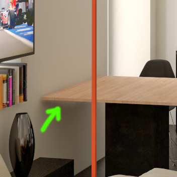

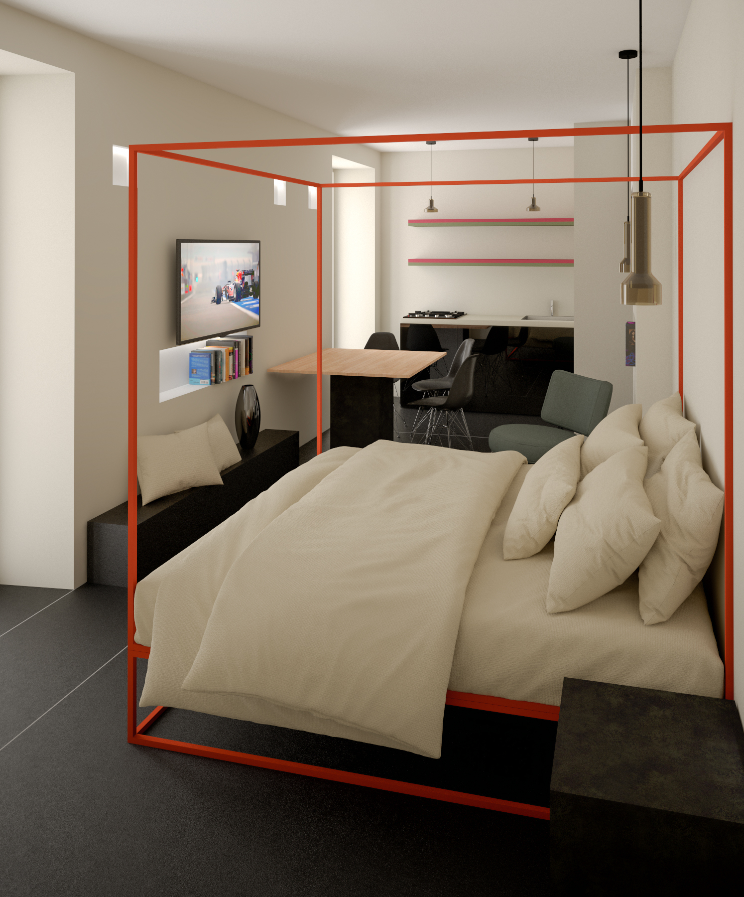

Ho fatto un'ulteriore prova sistemando il materiale del comodino. Ho notato che accendendo la luce nelle nicchi mi si crea un'alone luminoso all'interno dell'ombra sotto al tavolo...
