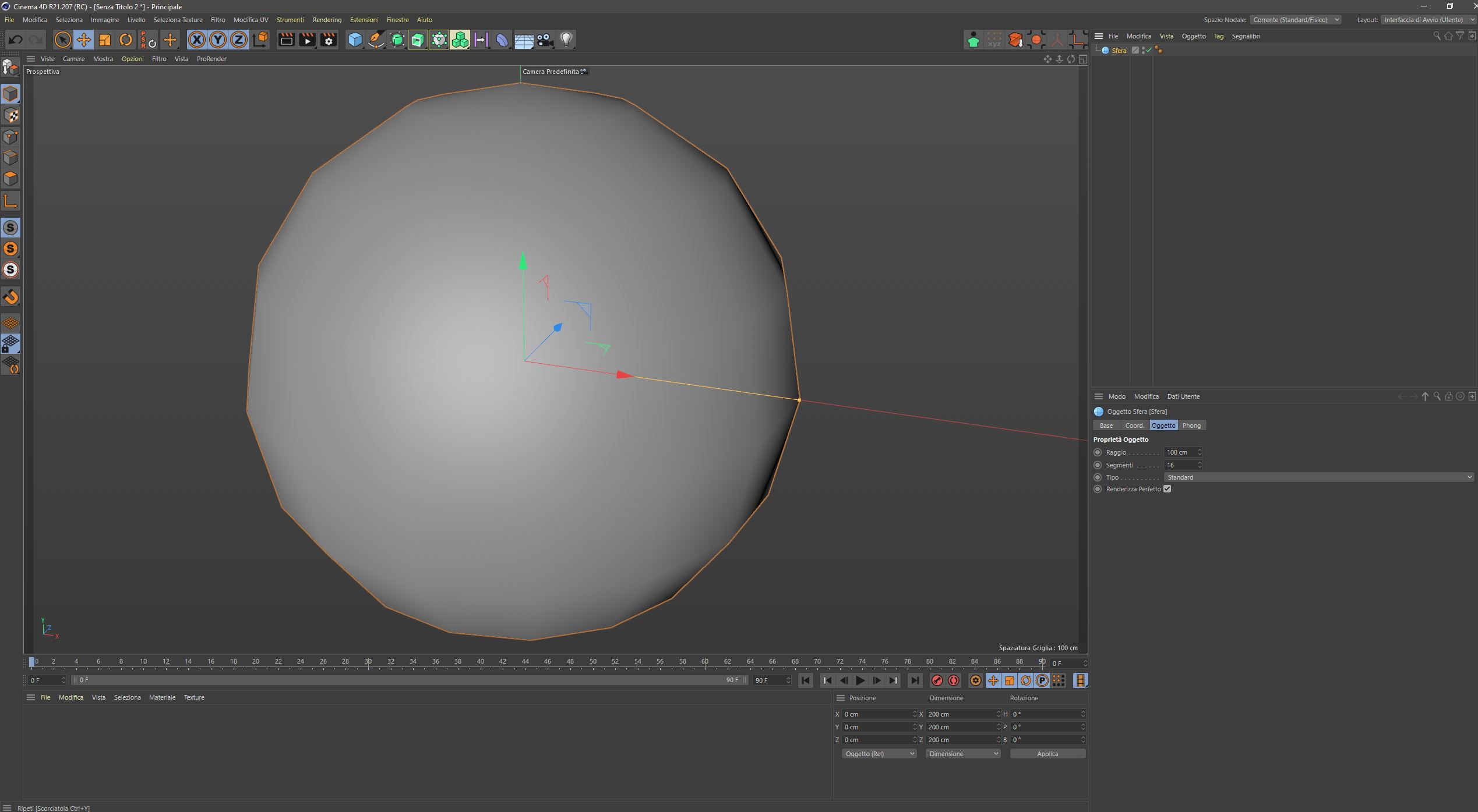

Post by pitdown1994 »
ho provato a fare un nuovo file, ho metto una sfera primitiva ela visualizzazione funziona correttamente

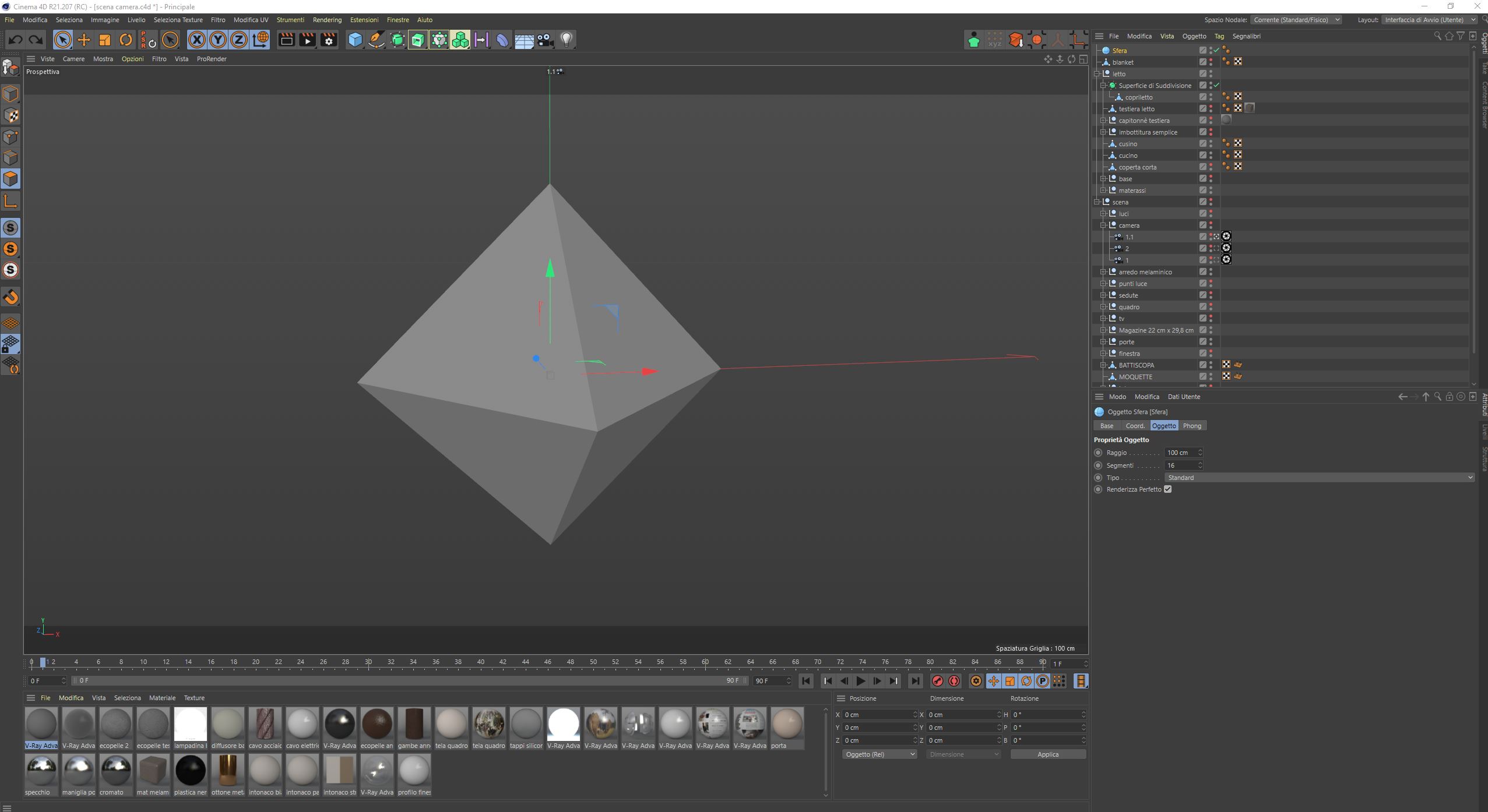

Nel file che uso per la scena di cui parlo se metto una sfera primitiva pero non vedo l'oggetto reale prima di convertirlo. Quindi secondo me ho involontariamente modificato qualcosa
pitdown1994
Posts: 194
Joined: Mon Nov 04, 2019 2:47 pm
Re: geometria prima/dopo aver reso editabile un oggetto
ok questo ho risolto...era il livello di dettaglio impostato su basso😑
