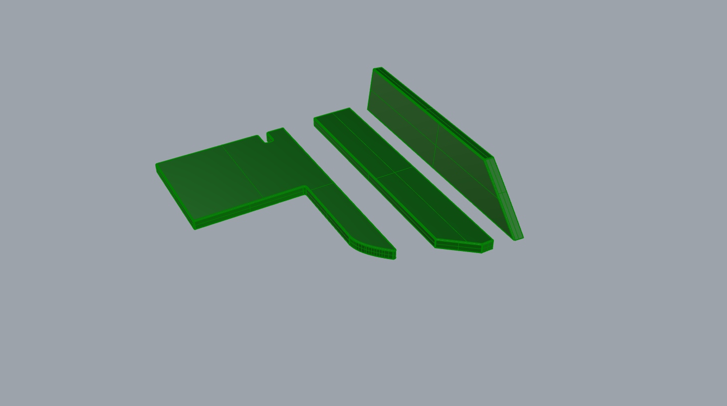

Buonasera a tutti,
il quesito è semplice ma non ne vengo a capo :D.
Riesco a fare un cuscino con cuciture ai bordi di forma rettangolare o quadrata, ma se volessi fare altre forme? (allego immagine).
Nell'attesa vi ringrazio anticipatamente!!
Andrea

La domanda è un po’ vaga. Puoi darci qualche dato in più? Che tecnica usi per modellare il cuscino in cinema? Così sappiamo come indirizzarti :)

ciao grazie per la risposta, comunque utilizzo il metodo più semplice, rettangolo estruso inserito in hypernurb poi estraggo le spline del bordo e creo il cerchio per estrudere la cucitura..
Altro metodo? visto che volendo fare le forme del post precedente non riesco? grazie!

Ok, quindi parti da un box per fare il classico cuscino, poi tira di qua e tira di la e lo aggiusti, come dicevi tu poi prendi il centro e ci ricavi cuciture o altro...benissimo.
Allora, se devi lavorare su forme del genere il lavoro e' un pochino diverso perche' hai il problema di come e' costruito sopra, cioè' i tappi. Devi lavorare su una forma quadrangolare.
Il mio consiglio e' di prendere un piano di cinema4D, piatto, non troppo suddiviso perche' poi finirà dentro una Superifice di Suddivisione" (HyperN) e poi andare a sistemare i punti dall'alto per marcare quella forma, a trapezio, o altre forme strane.
Dopo che hai aggiustato il tutto praticamente sara' l'anteprima dei tuoi tappi, ora ti basterà' estrudere la figura verso il basso e ottenere un "panetto" con quella particolare forma :)
Diciamo che c'e' da lavorare di piu perche' parti da una forma che non e' necessariamente un BOX...non so se ti ho aiutato...purtroppo via forum la cosa e' un po difficile da spiegare :)
