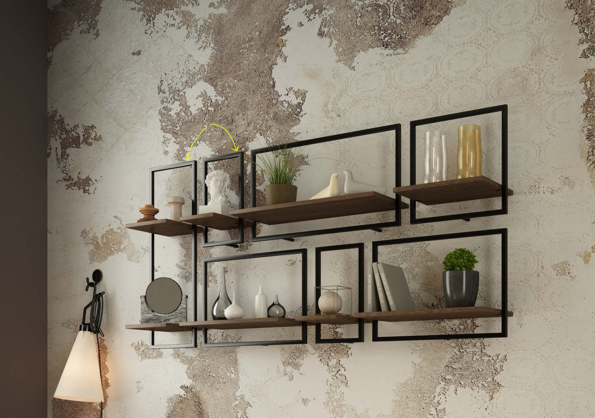

Buonagiornata a Voi
Ho un problema con un telaio in ferro, costruito con una sweep nurbs.
Mi si crea una leggera bombatura sulle facce del telaio.
Il phong che ho dato sulla nurbs è di 60.
Posto il render per una visualizzazione del problema.
Ho provato anche a rendere l'oggetto modificabile, ma il problema sussiste ancora.
Grazie un Vs. prezioso consiglio.
Cordialmente
allmark

Ciao ma se il tubo è quadrato non ti serve nemmeno il tag phong...Lo puoi benissimo eliminare.

Buonagiornata Ocman
Ho provato, ma niente da fare, mi da sempre quel senso di curvatura.
Come luce ho una area light.
Ciao e grazie Ocman

Porta il Phong intorno ai 20 gradi e se ancora non l'hai fatto dai un bevel in modo che gli spigoli non risultino vivi.

Non sono intervenuto con il bevel perchè nella sweep ho usato già una spline con angoli arrotondati.
Ho messo il phong a 20 e riparametrato il mat.
Come Ti sembra ?
Grazie ancora a Voi tutti

Ora mi pare ok, nel caso attiva anche l’opzione break Phong shading.

Con break Phong shading ha acquistato un po' di spigolatura.
Grazie ancora
