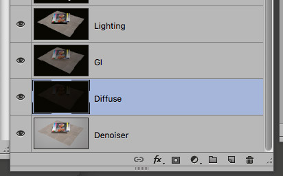

Sto cercando il modo di ottenere un canale Diffuse, con le sole texture piatte, così come spiegato qui nel manuale di Vray For C4D
https://vrayforc4d.net/docs/vrayforc4d- ... s-manager/
"Diffuse - shows the colors and textures used in materials, flatly applied to objects with no lighting information"
Poi ho trovato anche questa pagina, dove invece si tratta del canale Diffuse in Vray for 3DSMax
https://docs.chaosgroup.com/display/VRA ... fuseFilter
"The Diffuse Filter Render Element shows the colors and textures used in materials, flatly applied to objects with no lighting information. The colors are the actual colors set in the material definition, and each texture appears as it does in the texture (file) itself."
Le due versioni sembrano diverse, in C4D si dovrebbero usare i canali del Multipass, mentre mi pare di capire che in 3dsMax si usa il tab Render elements:
UI Path: ||Render Setup window|| > Render Elements tab > Add button > VRayDiffuseFilter
Ho cercato infatti questa opzione nel tab Render Elements ma non l'ho trovata in Vray 3.7 per C4D.
Ho provato in tutti i modi con il multipass, ma il canale Diffuse risulta nero sia se scelgo 16bit che 32bit.
Inoltre se scelgo 32bit ottengo una illuminazione giusta, con 16bit ottengo invece una luce esagerata. Le cose poi cambiano ancora se scelgo o no il Linear Workflow (sia nei settaggi di C4D che in quelli di Vray).
Quindi non ho capito neppure questo, è giusto 16bit e devo calare l'esposizione, oppure è giusto 32bit?
Qualcuno mi sa indicare un centro di gravità permanente dal quale partire, sia per ottenere il canale diffuse che per il render a 16 o 32bit?

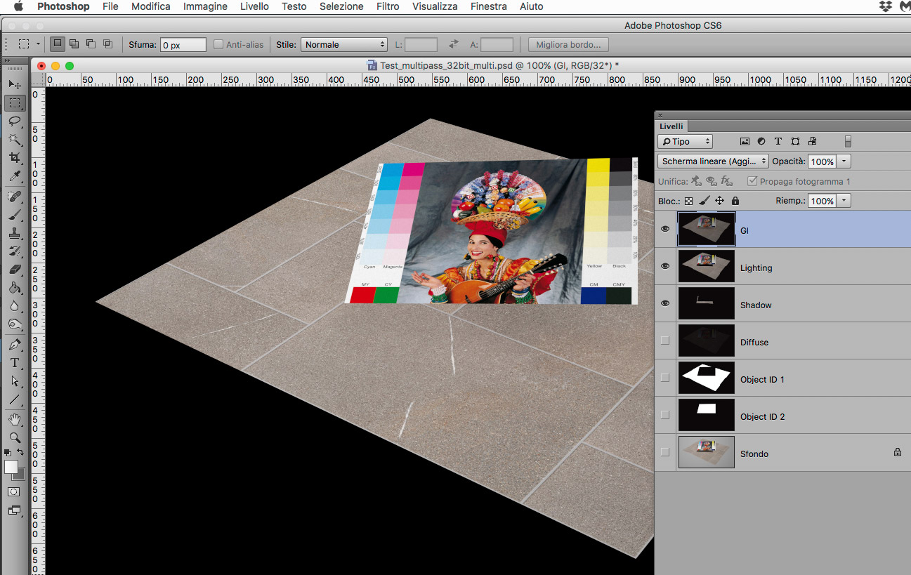

Sono ostinato, e ho continuato a provare, ma senza riuscire ad ottenere il Diffuse dove dovrebbe essere, ovvero in un canale del multipass come descritto qui:
Però per caso ho selezionato i canali GI + Lighting + Shadow e in questo modo vedo proprio quello che mi serve, ovvero solo le texture senza nessun altro intervento legato all'illuminazione ed effetti vari.
Per avere una luce totalmente neutra ho seguito il consiglio di Sirio, ovvero Override invece di Filter (però questa funzione ha altri problemi nel render normale, che non descriverò qui).
Dovessi aver bisogno di nuovo del Diffuse proverò a fare così, ma perché il singolo canale non funziona come dovrebbe?

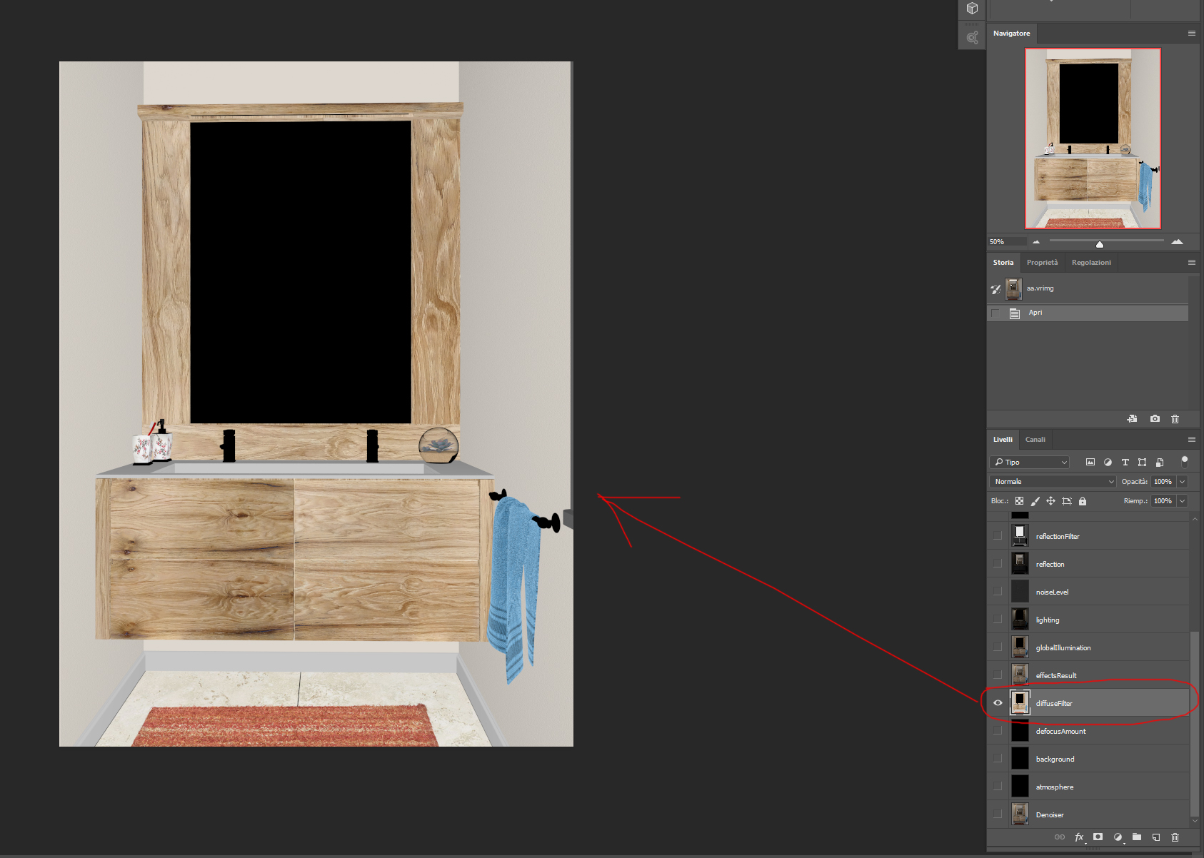

ocman
Posts: 1507
Re: Vray Diffuse Filter, dov'è?
Post by ocman »
Installa il plugin "proEXR" su Ps.
Dal VFB di V-Ray salvi in .vrimg e troverai tutti i livelli compreso il diffuse filter.

ocman
Posts: 1507
Post by ocman »
Se sei arrivato alla versione 3.7, devi abituarti ad usare il VFB purtroppo...
