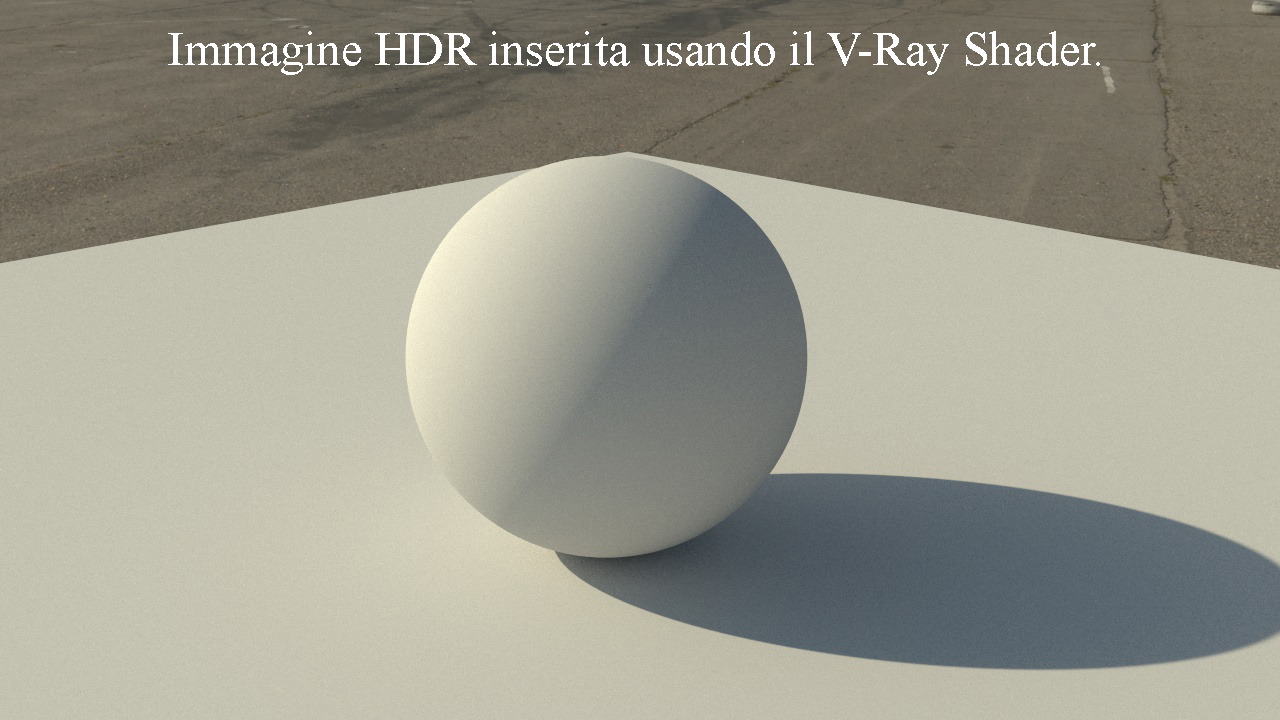

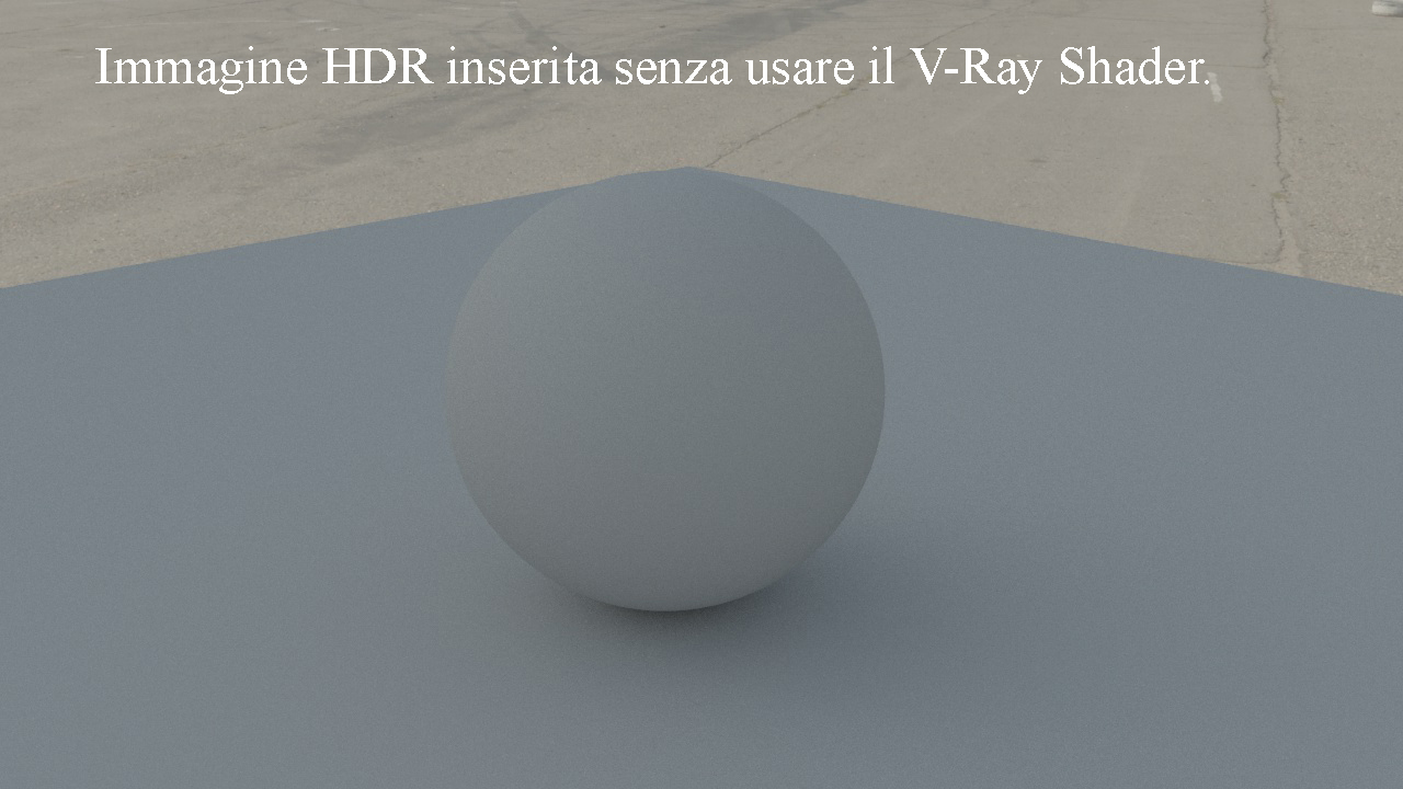

Poi riguardo all'uso delle immagini HDR inserite nella dome, ti voglio postare un esempio:
...stessa immagine utilizzata una con V-Ray shader e una invece nel modo classico di Cinema. Guarda la differenza.
