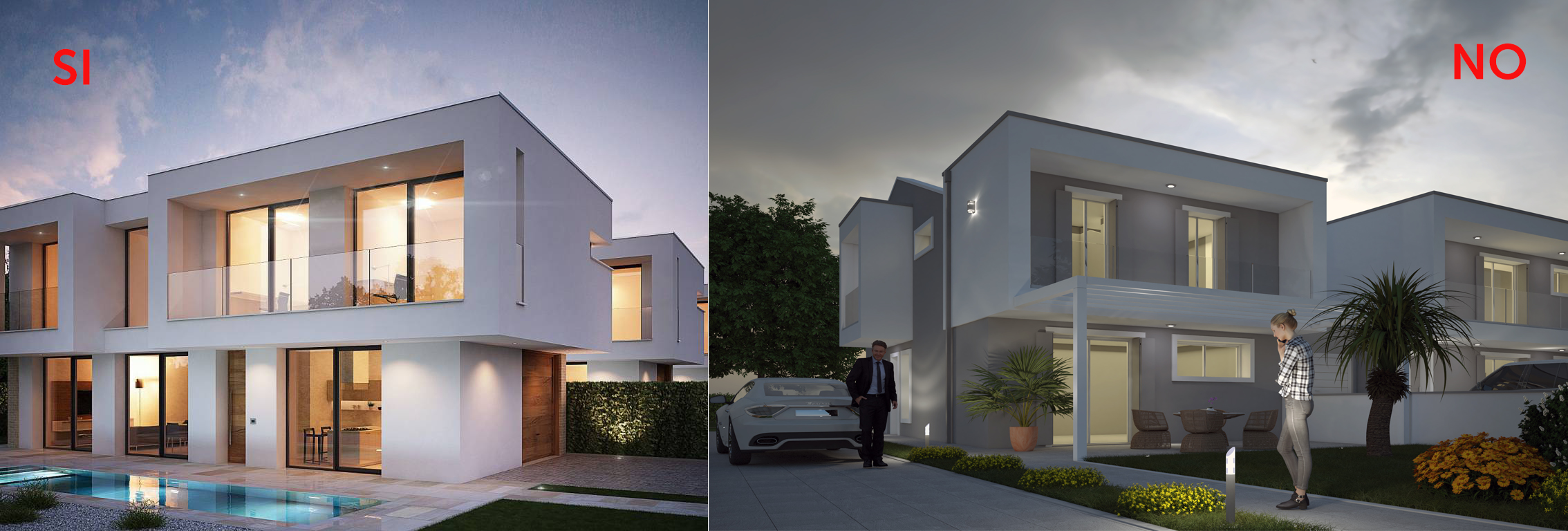

Buongiorno a tutti. Ho un problema serio. Non riesco ad ottenere l'illuminazione che mi piace...quella dell'immagine a sinista. Mi date qualche consiglio perfavore?
Il problema principale sono i paletti che buttano troppa luce. Grazie

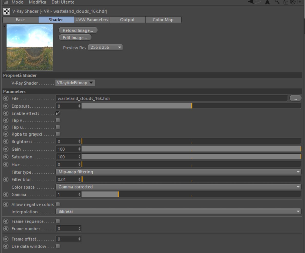

luce hdr
luce hdr.jpg (130.66 KiB) Viewed 3331 times

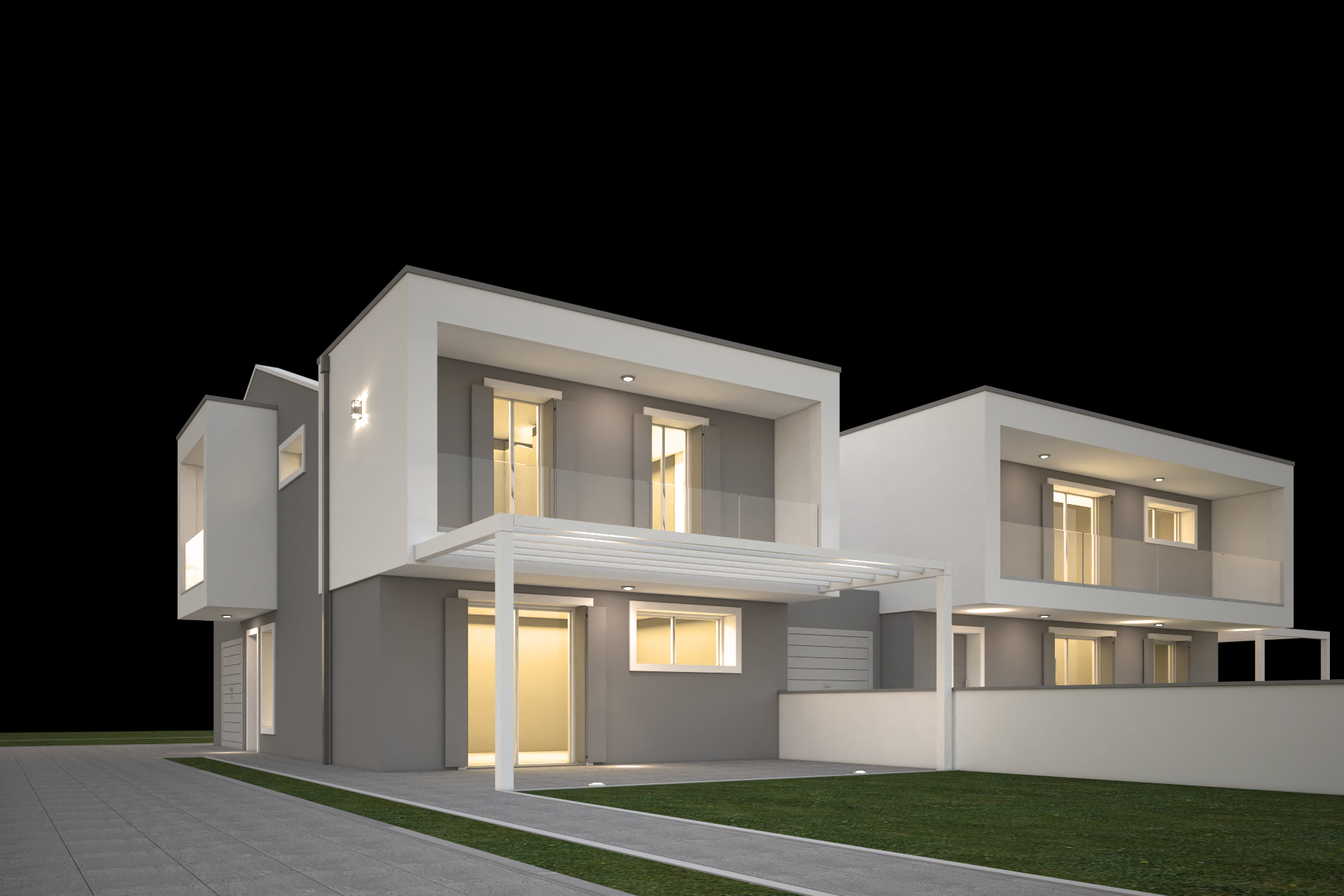

La situazione migliora senza paletti illuminanti.

Pero' dipende molto da che taglio di luce vuoi dare, l'esempio che hai postato in cima non si sa se e' un serale, notturno, diurno...e' un po un mezzo ibrido. Secondo me dovresti prima identificare un tipo di illuminazione perche' altrimenti fai fatica.
Io farei piuttosto un pieno notturno a dominante molto blu, scuro, e poi lavori con le luci aggiuntive artificiali, perche' l'HDR che hai scelto e' un pieno notturno. Devi prendere degli HDR corretti che vadano in accordo con l'esigenza di un tramonto o un crepuscolo.
https://www.c4dzone.com/it/download/tex ... 78-831.htm
Considera che questo linkato non e' molto blu, tendono a sbiadire, quindi vanno un po ricalibrati con i filtri per aumentare la saturazione o lavorare meglio sui blu perche' appunto se sono troppo sbiaditi ti vengono fuori come nel tuo esempio dove ce' scritto NO, invece l'esempio dove c'e' scritto SI noterai una maggiore saturazione.
Sicuramente poi un po di post produzione in PS aiuta a lavorare sui contrasti ed aumentare delle dominanti facendo anche brillare i punti luce, uscendo dal 3D rischi sempre di essere un po piatto...

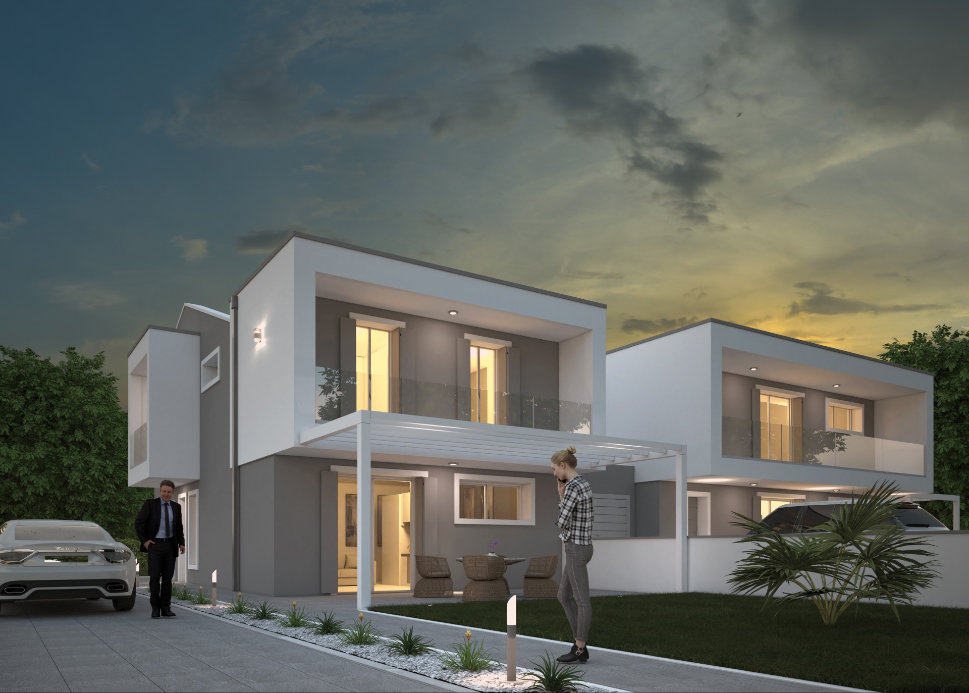

...alla fine ho risolto così......tutto sommato mi può andare bene anche se migliorabile. grazie a tutti.
