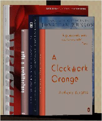

Ho un gruppo di libri racchiusi in un poligono oggetto.
La mia intenzione è dividerli e inclinarli.
Ho provato a selezionare singolarmente i loro tag, ma alcuni punti si intersecano con altri.
Posto immagini lavoro.
Ringrazio per una Vs eventuale soluzione, sempre se c'è.
Cordialmente
allmark
Gruppo libri verticali
Gruppo book.JPG (31.46 KiB) Viewed 3534 times
Materiali + tag
Materiali + tag
Posts: 10608
Re: divisione poligono oggetto
Allora, se l'oggetto e' tutto fuso insieme a i poligoni di ogni libro sono "scollati" e non continuativi, selezioni l'oggetto e dai il comando che trovi in MESH > CONVERSIONE> GRUPPO POLIGONI A OGGETTI. Credo sia in quel percorso mi pare, e troverai come FIGLI i pezzi separati, il padre lo potrai buttare via perche' rimane un oggetto poligonale vuoto, quindi non serve...:)

Ma forse intendi: FUNIONI>SEPARA SEGMENTI ?
Io ho la versione r12
Grazie scusa ancora.

o capperi...r12...sai che non mi ricordo piu? prova il separa segmenti ma mi pare fosse un'altro comando....

Con la versione r12: FUNZIONI > SEPARA SEGMENTI e li separa come avevi anticipato Tu.
