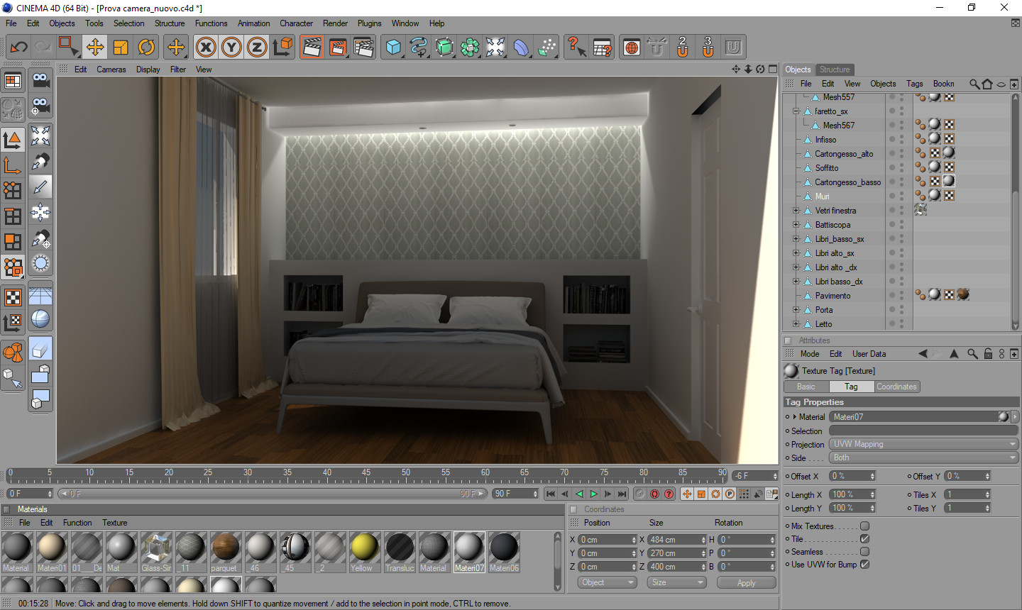

Buongiorno a tutti
avrei bisogno di assistenza visto che non sono molto esperto.
Vi posto un'immagine, sapete dirmi come posso migliorare la luce della striscia led che tra l'altro fuoriesce dagli spigoli dell'elemento cartongesso (ho fatto la modellazione con sketchup e ho importato il modello in cinema). Premetto che ho creato una luce area e ho assegnato un cilindro che poi ho trasformati in mesh. Ho anche assegnato alla mesh un materiale trasparente, non so se era necessario.
Grazie a tutti
Nuova immagine.jpg (268.54 KiB) Viewed 2086 times

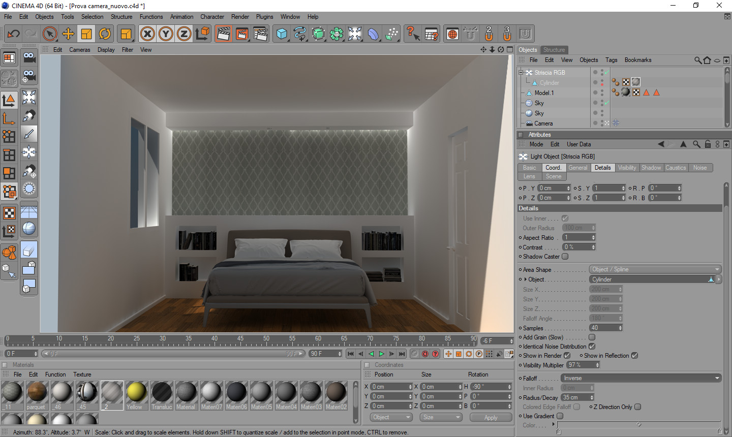

Nell'attesa che qualcuno mio risponda vi posto un aggiornamento....purtroppo anche qui il cartongesso pare illuminato....sapete dirmi cosa sbaglio?
Ci sto diventando guasto... :o
Nuova immagine (1).jpg (286.45 KiB) Viewed 2067 times
Posts: 10608
Re: Luci strisce LED
Ciao quei difetti che vedi sono dovuti alla fuoruscita della GI dall’oggetto. Difetto che affliggeva le vecchie versioni della GI. Il materiale trasparente non serve sulla mesh , se non sbaglio viene nascosta automaticamente quando la convertivi in una luce.
Mi spiace ma sulla 11.5 , vecchia di 12 anni, difficile poterti aiutare 🙁
