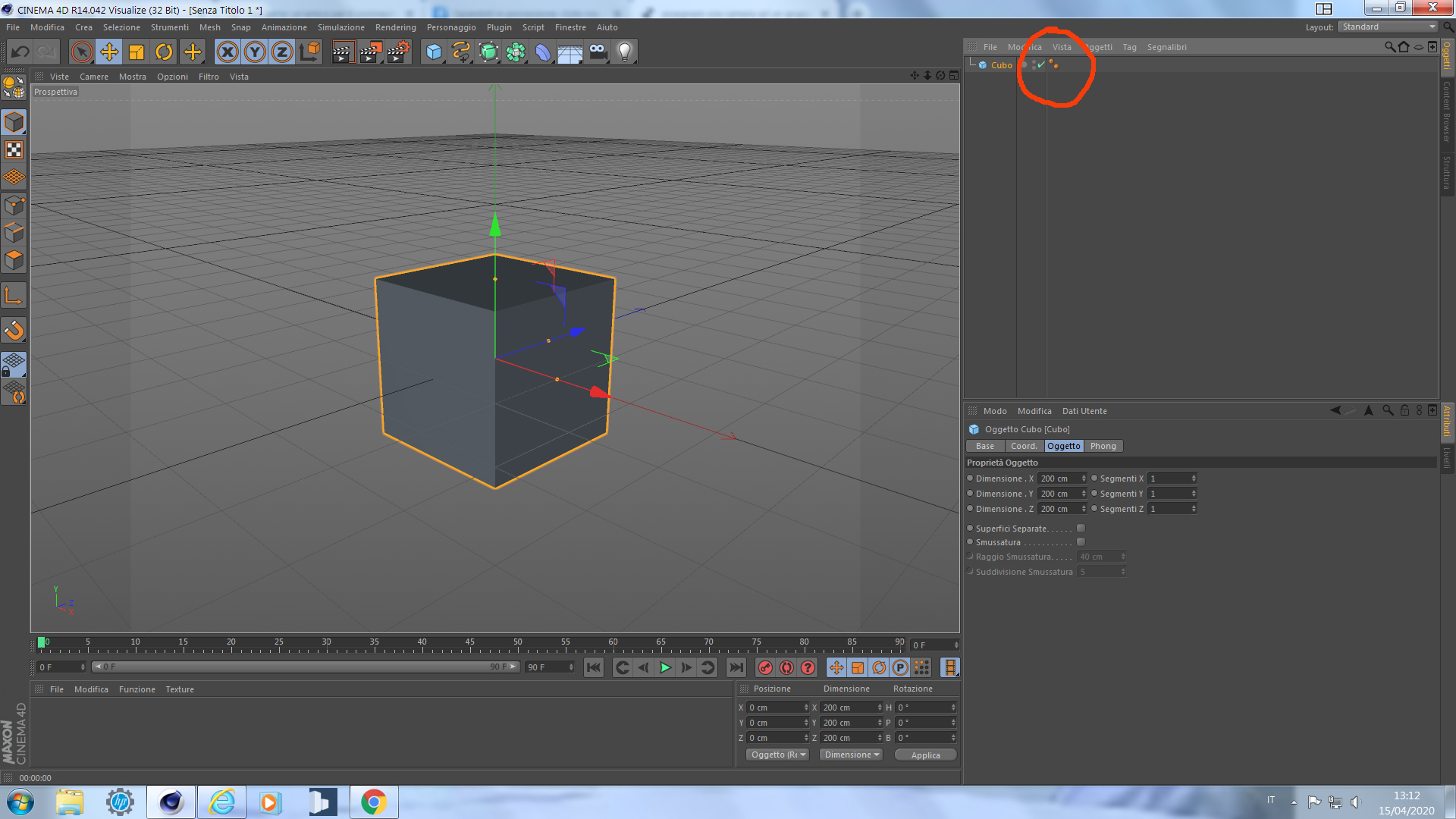

Ciao Matteo,
puoi disattivare l'oggetto clicando sulla spunta verde... oppure servirti del semaforo adiacente alla spunta verde che ti permette di vedere l'oggetto mentre disegni...ma non rendrlo visibile in fase di rendering...ci sono diverse combinazioni
