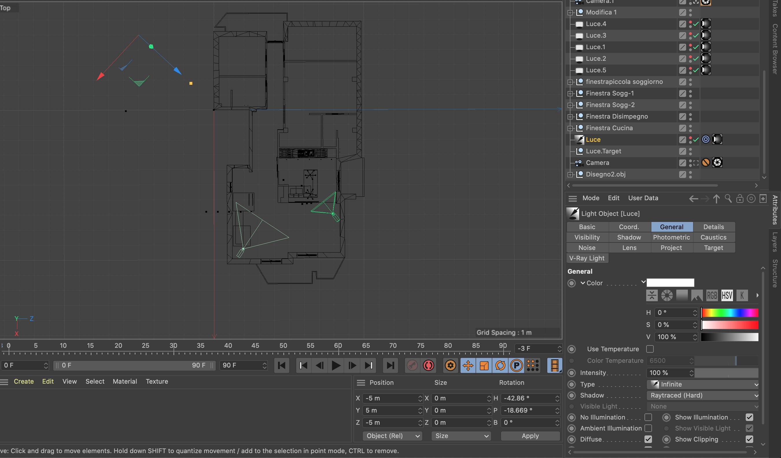

allora allego la pianta. cinema r21 con vray 3.7. denoiser attivato. l'illuminazione principale è data da uno physical sun+ sky e ad ogni finestra ho applicato anche una luce area. luci ies per i faretti e ho messo due luci area su ogni sospensione per ricreare la luce emanata da esse. Infine una luce area per simulare il led sotto il top alto della cucina. Il materiale nero laccato della cucina non mi fa molto impazzire...ma non riesco a renderla più realistica.
Camera impostata con 100 iso 7 f-stop e 150 shutter speed.

ooooh ora e' tutto piu chiaro...piu o meno...haha...
Allora, bene, dalla pianta ora si capisce tantissime cose...Se necessiti di lavorare esclusivamente nella cucina, secondo me devi illuminare tutta la casa, quindi in teoria se tu illumini tutto con lo SKY e SUN di VRAY dovresti avere una luce molto potente in tutta la casa ma vedo veramente poca luce. Verifica durante il Clay Render che i vetri siano spenti altrimenti non riesci a fare una prova decente di illuminazione. Togli le luci AREA alle finestre in quanto non servono piu se usi lo SKY e SUN perche' tanto non servono e tolgono realismo ormai.
Quindi ora fai delle prove mettendo solo il cielo e il sole di VRAY e verifica che l'esposizione della camera sia corretta, perche' se usi un F7 in un interno con il sole e il cielo di VRAY ti si abbuia tutto. Metti un bel F2, spalanca il diaframma e spegni tutte le altre luci artificiali che hai messo, cerca di avere una bella luce ambientale naturale nella scena, perche' comunque vedo che di aperture ne hai a iosa...
Dopo che hai illuminato a giorno bene tutta la scena con lo Sky + Sun, passa alle luci artificiali :)
