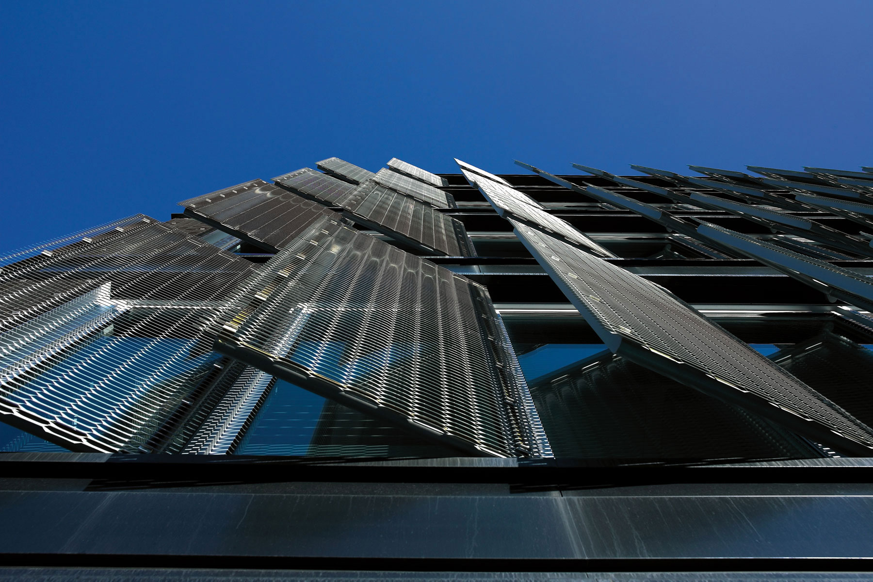

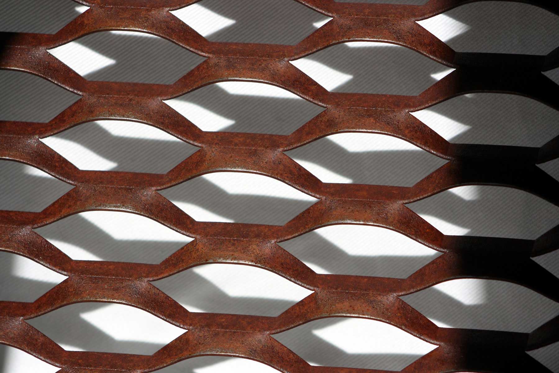

In allegato posto immagini elementi per un progetto di architettura d'interni.
Per la realizzazione di questa struttura (lamiera stirata o expanded metal), l'iter giusto sarebbe partire con la modellazione di un singolo elemento e poi assemblarlo oppure esiste una funzione più appropriata per questo tipo di struttura ?
Ringrazio per un Vs gradito consiglio.
Cordialmente
allmark

ne modelli un pezzo, estrapoli una mappa di displacement(trovi tutorial online oppure se cerchi qui lo spiegai tempo fa ad un utente), sistemi il tiling e crei una mappa di displacement, crei un metallo, inserisci una wheight map per i fori e estrudi con la mappa di displacement.

Domanda: se dovessi sostituire questa maglia con una maglia differente, in pratica dovrei fare le stesse tipologie di mappe, ma con disegno o traccia differenti. può essere.

Si diciamo che dipende tutto dalla maglia che devi usare, ci sono dei pattern anche della maglia che hai fatto vedere tu, ma secondo me se la stiri un po diventa molto simile alla tua, mappando e tirandola penso venga simile anche se la tua e' piu sottile...
