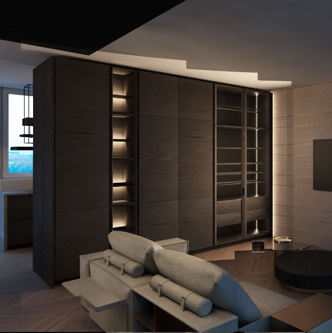

Ti ringrazio per la risposta. Sono riuscito rapidamente a trovare ciò che mi hai detto e ho fatto un altrettanto rapido tentativo. Di funzionare funziona. L'unico problema è che mi crea una scalettatura luminosa attorno agli oggetti che ho incluso nella luce. Nello specifico ho incluso nell'area light tutti i pannelli di quella armadiatura che vedi nell'immagine ed è proprio attorno a loro che si forma a soffitto e a pavimento questa scalettatura.

Mai vista una cosa del genere, prova a disattivare l'adaptive lighting nei settaggi di Vray e metti su full evaluation. Oppure potrebbe avere a che fare con problemi di proxy, istanze o oggetti esterni che vengono caricati on-demand in fase di calcolo, nel caso rendi la geometria modificabile, senza generatori o altro. A prescindere da questo problema tecnico, se posso consigliarti più che assegnare una luce per l'oggetto in questione sarebbe preferibile usare un softbox per dare il colpo di luce dove necessario, tarandolo e posizionandolo bene riuscirai ad ottenere l'effetto desiderato, non incontrerai inconvenienti tecnici e il tutto risulterà più naturale e gradevole. Ti allego un'esempio, qui l'illuminazione artificiale e naturale della scena non mi bastava quindi ho puntato un softbox verso lo scrittoio per esaltare il volume, come vedi si amalgama meglio nel contesto e ovviamente non ci sono problemi di scalettatura: https://www.c4dzone.com/it/forum/downlo ... &mode=view

Ti ringrazio per i consigli. Purtroppo dovrò fare diverse viste interne. Riguarda una progettazione perciò sarà necessario mettere in mostra diversi punti dell'ambiente. Non ho la possibilità di nascondere un soft box da qualche parte. Questa è la prima volta che ho questo tipo di problematica. Di solito utilizzo sempre luci area addossate alle pareti in modo tale che il riverbero non crei errori di illuminazione su pavimenti e soffitto. Per quanto riguarda i generatori o collegamenti esterni al momento non c'è niente di tutto ciò. Il problema è nato da questa armadiatura molto scura che per quanto ci abbia provato non trovo una soluzione di luce che possa renderle giustizia :(
